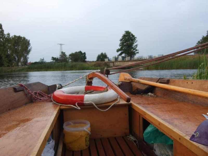

Pawęży nie ruszał, kokpit zrobił dobry:
Obraz 044m.jpg [ 40.34 KiB | Przeglądane 6173 razy ]

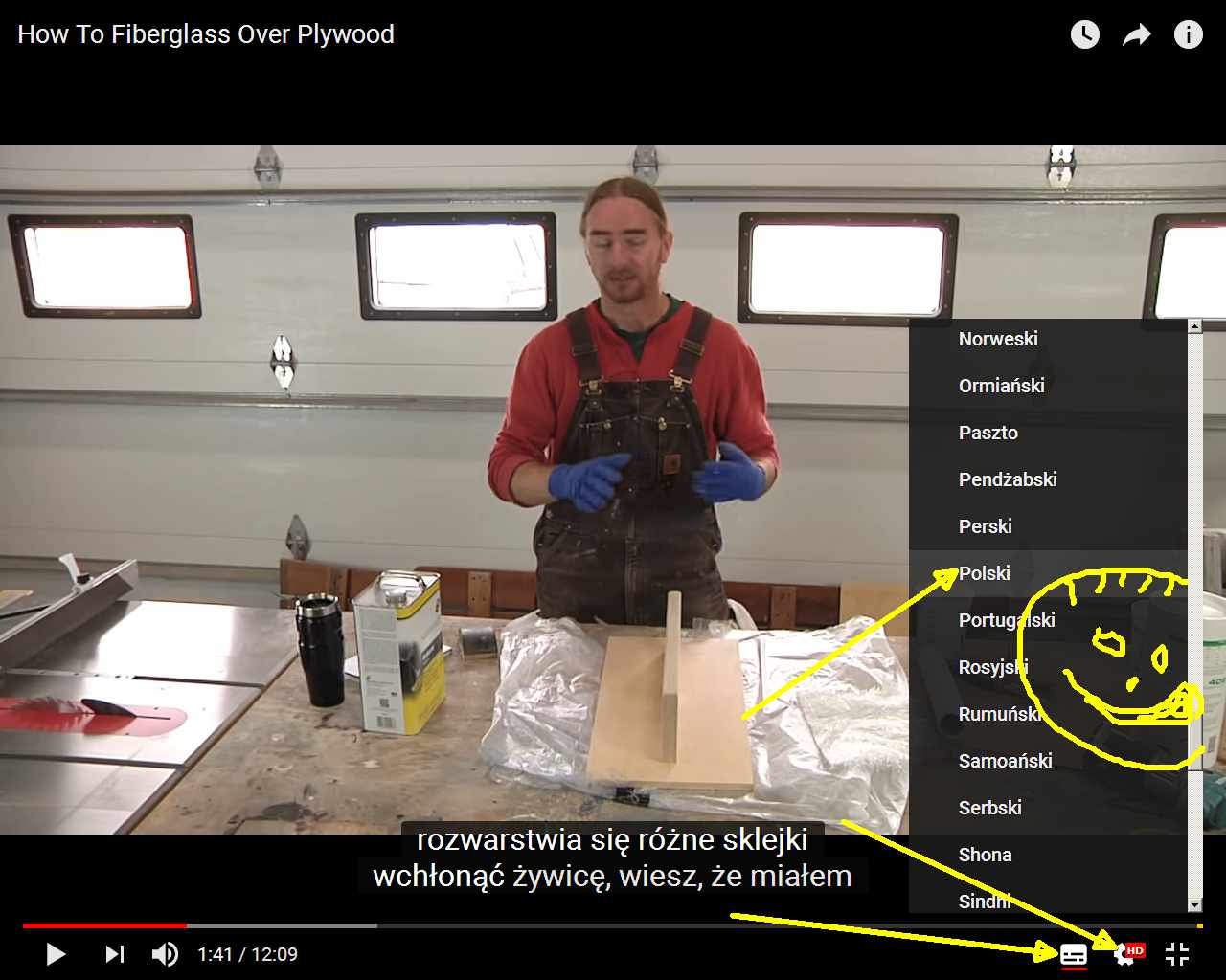

Również jest świetny kanał na yt: https://www.youtube.com/watch?v=9jHUI0CiYbs (jeden z filmikow). Niestety po angielsku.
To jak ja bym zrobił i przykleił pod spód żywicą epoksydową kawałek sklejki wodoodpornej 8mm, tak 5x40 cm - to dla usztywnienia i pokrył to laminatem nasączonym również żywicą epoksydową. Tkaniny możesz dać np 3 warstwy 150 lub 2 200. przed klejeniem oczyść. Od wierzchu zaszpachluj. Osobiście użyłbym epoksydu z pyłem drewnianym lub mikrobalonami.
Za ten post autor slawosz otrzymał podziękowanie od: Marian Strzelecki
PostNapisane: 2 lis 2018, o 17:28
Otywierasz, z prawej prostokącik: "napisy" - potem obok trybik HD znaczy ustawienia
- angielski automatycznie - przetłumacz ; i wybierasz nasz krajowy z listy . :D
Clipboard01.jpg [ 86.9 KiB | Przeglądane 5936 razy ]
