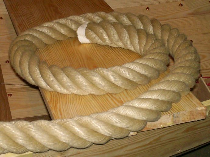

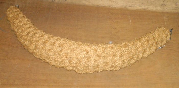

Marek napisał(a):
Nie jakieś tylko sizalowe
E tam, :-P z postępem trza iść ;)
Sizal szorstki, namaka, same biedy. Teraz są poliamidowe imitacje i całkiem nieźle wyglądają (patrz foto)
odbojnica.JPG [ 87.25 KiB | Przeglądane 32649 razy ]
obijacz.JPG [ 58.52 KiB | Przeglądane 32649 razy ]
