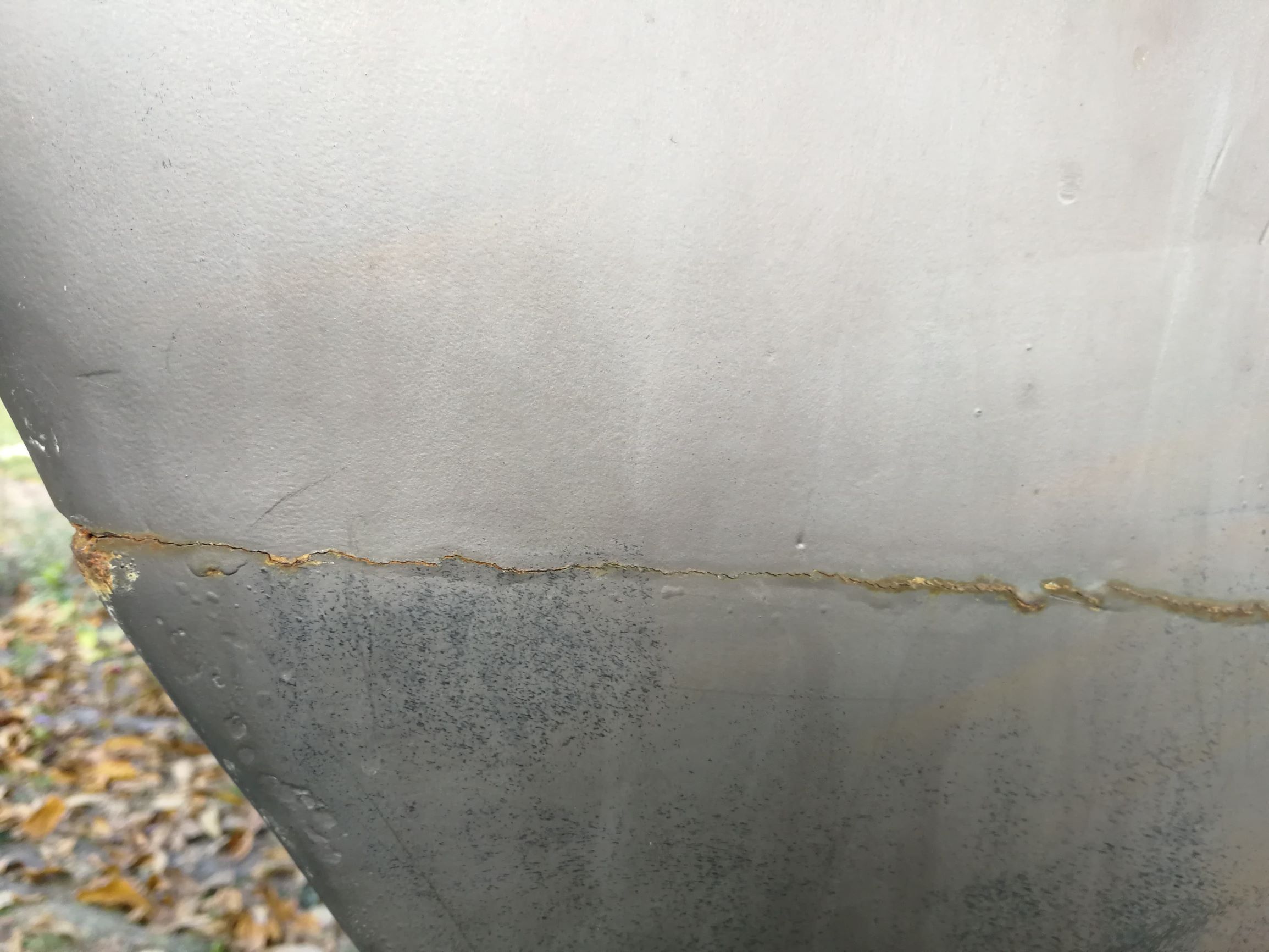

Witam serdecznie, dziękuje za przyjecie do forum :) Od niedawna stałem się właścicielem wymarzonej łodzi Albin Viggen, mam wiele pytań odnośnie tej jednostki i byłbym niezmiernie wdzięczny za pomoc. Pierwsza rzecz która mnie martwi to łączenie kila z kadłubem, najlepiej jak zamieszczę poniżej zdjęcia. Co o tym sądzicie drodzy forumowicze, czy to kwestia odświeżenia czy poważniejszy problem? Dziękuje za odpowiedzi i pozdrawiam Maciej
PostNapisane: 17 paź 2018, o 22:16
Posty: 8066
Otrzymał podziękowań: 2426
Ano, sądzimy że idzie o Viggen II, po 71 r, kil żeliwny śrubką przykręcan, ster oddzielnie?
No to obaczym (miejmy nadzieję...) ;)

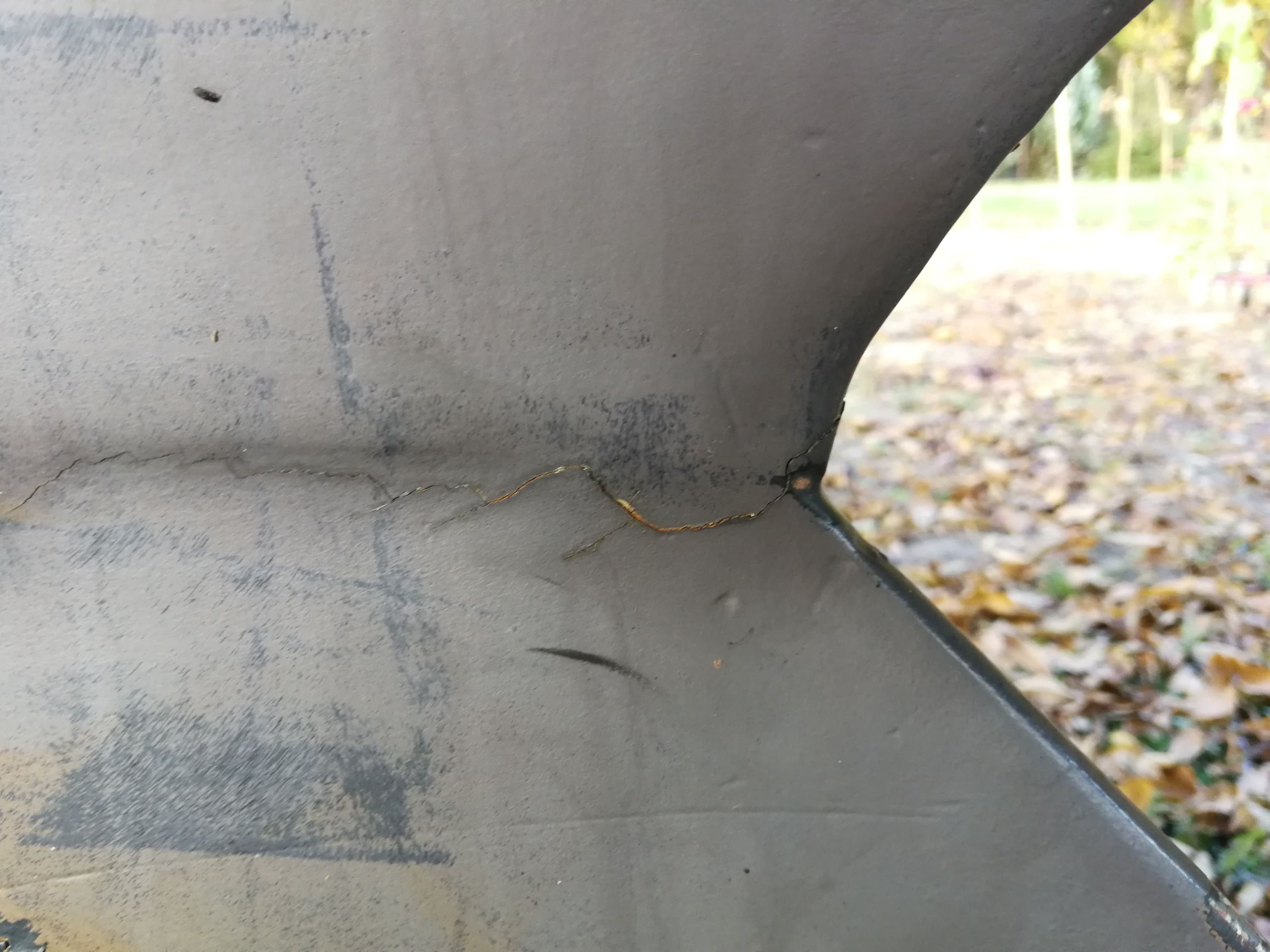

Nie zauważyłem, że wcześniej foty się nie zamieściły ;)
Komentarz: Kil Albin Viggen 1
13264637_44110908_316740959143094_3307390676395622400_n1.jpg [ 45.45 KiB | Przeglądane 4892 razy ]

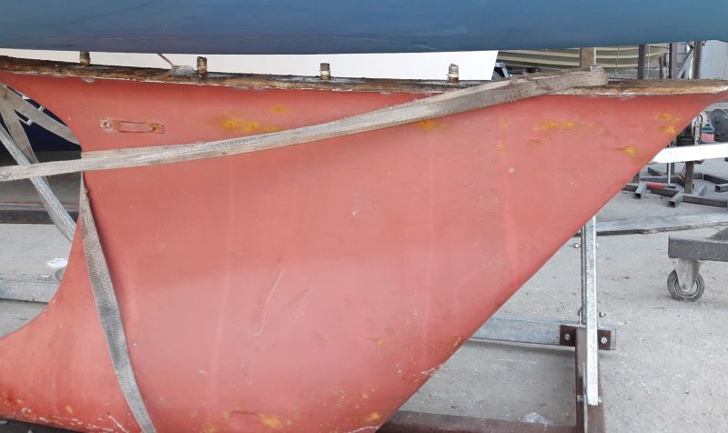

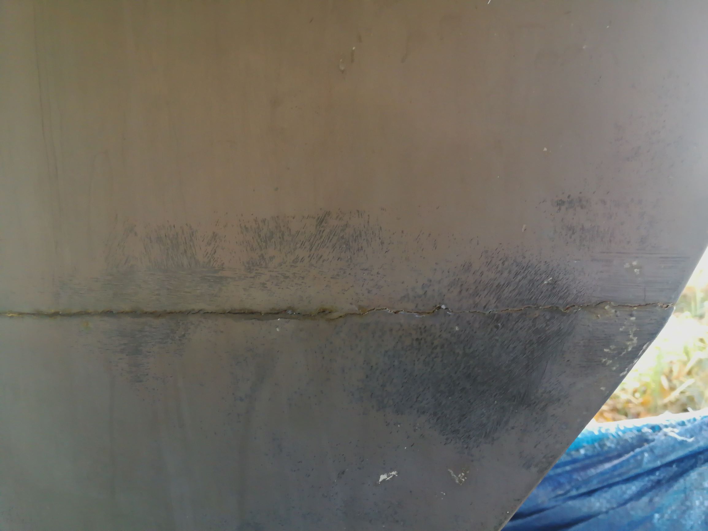

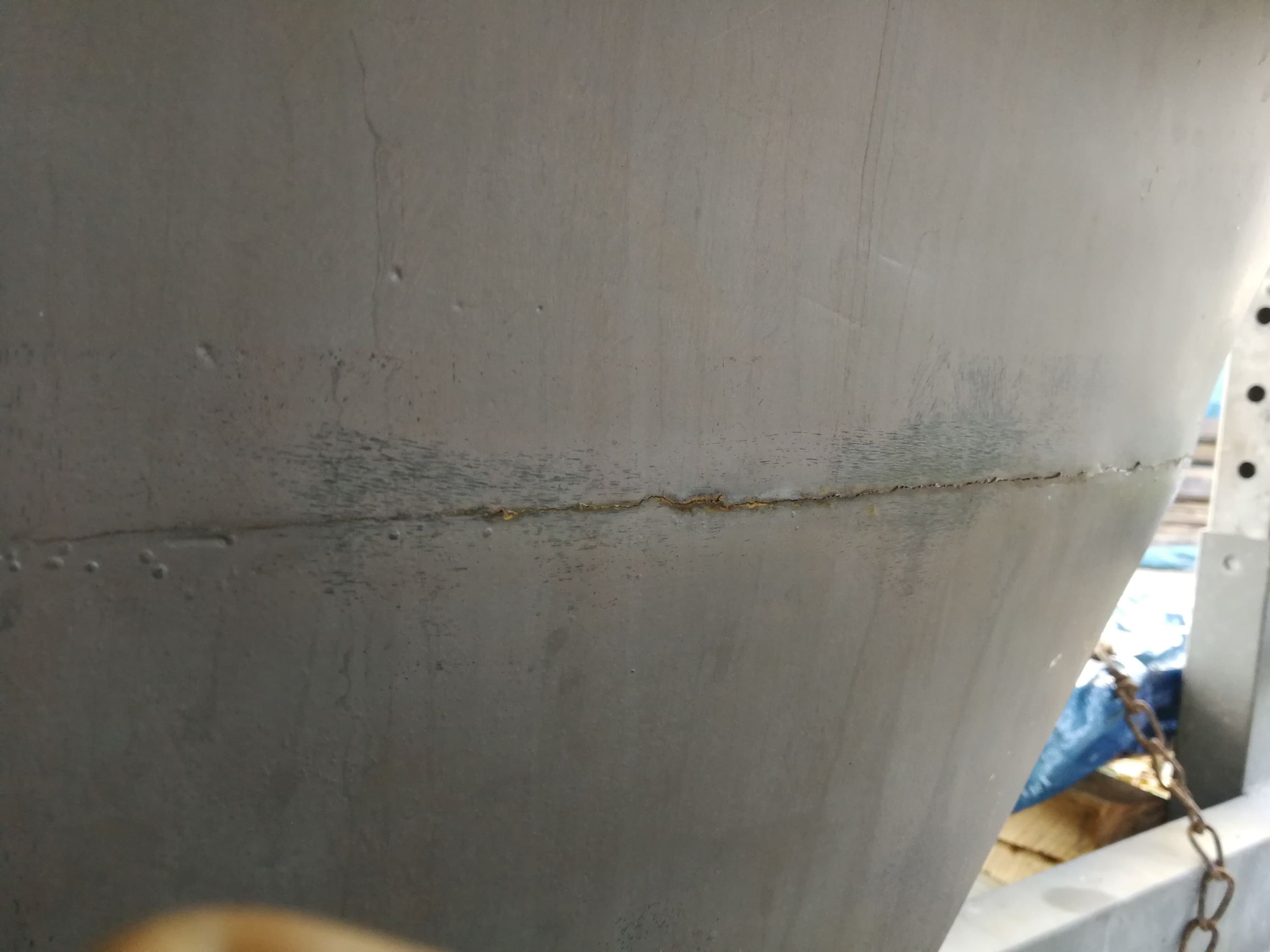

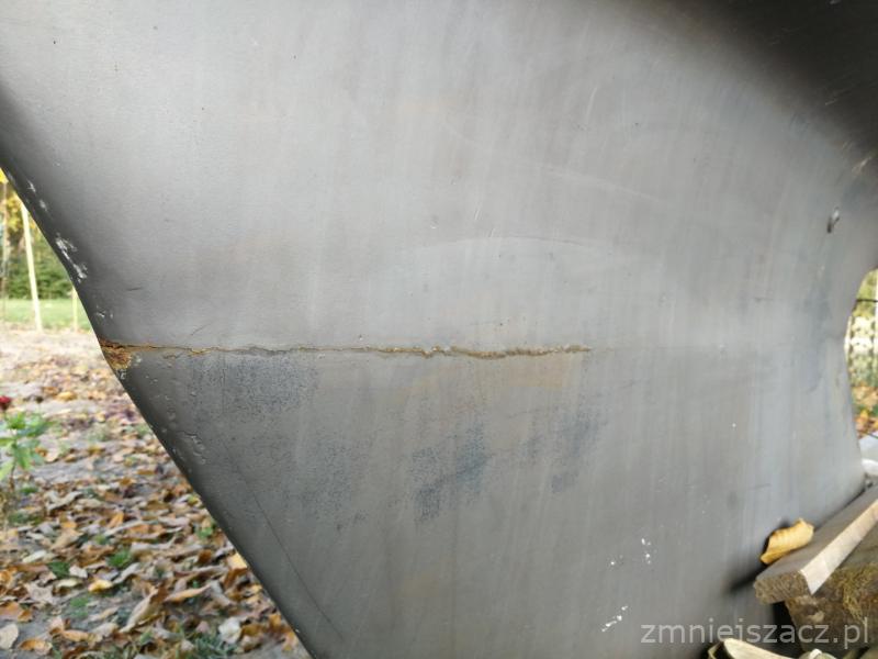

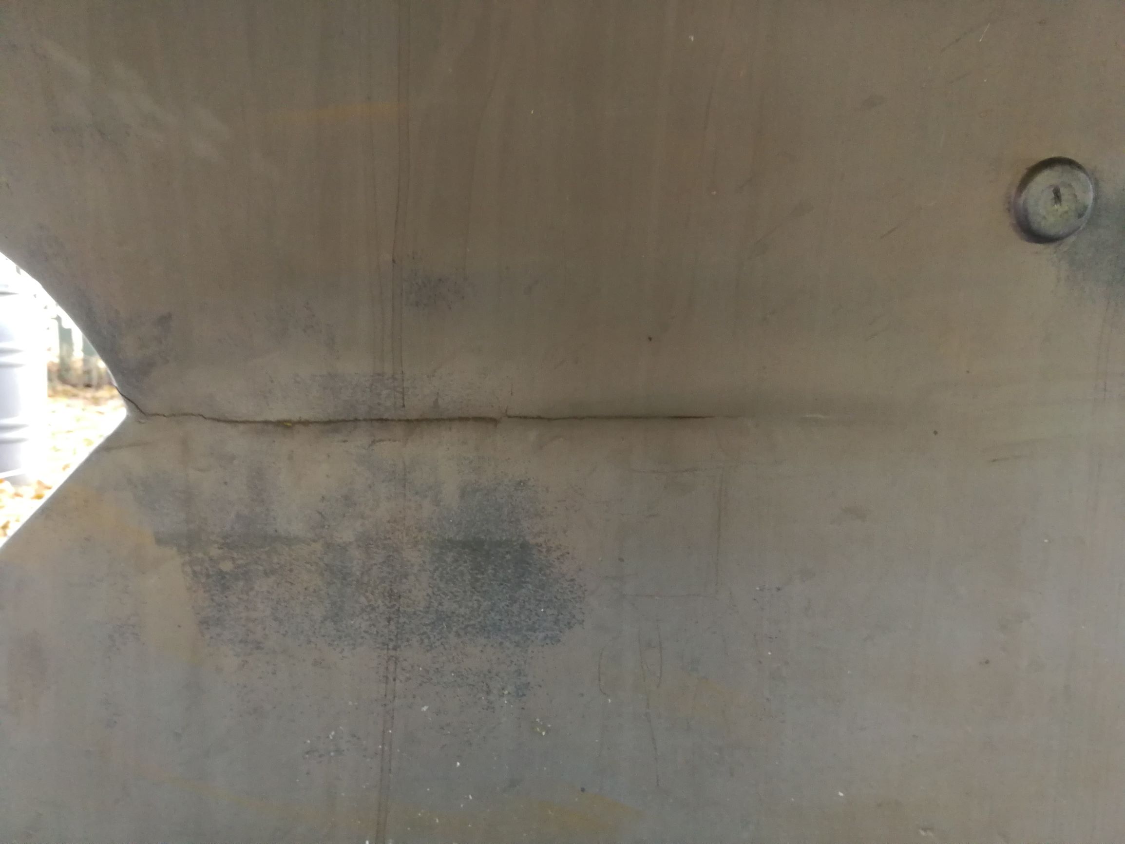

44253172_2077401192323240_8854988534348513280_n (1).jpg [ 203.63 KiB | Przeglądane 4893 razy ]
44131507_274244743212435_6697009386436427776_n.jpg [ 228.74 KiB | Przeglądane 4893 razy ]
Komentarz: 4
44334749_176970049851351_2677987932408643584_n.jpg [ 335.05 KiB | Przeglądane 4893 razy ]
Komentarz: 3
44165089_1122308594589102_646482368634290176_n.jpg [ 239.65 KiB | Przeglądane 4893 razy ]
Komentarz: 2
44119850_2125867217663802_107102912265584640_n (1).jpg [ 336.36 KiB | Przeglądane 4893 razy ]
PostNapisane: 18 paź 2018, o 16:00
Demontarz balastu, wymiana szpilek i powtorny, staranny montaz :)
PostNapisane: 18 paź 2018, o 16:01
Oczywiscie jesli nic innego nie wyjdzie w trakcie prac.

Chyba ktoś styk kadłuba z kilem zaszpachlował a powinien być elastyczny uszczelniacz.

Miałem plan na poważniejsze prace po następnym sezonie i zastanawiam się czy może mieć to duży wpływ na bezpieczeństwo i ewentualne awarie czy raczej jest to sprawa na "cito" przed wiosennym wodowaniem, jak Sądzicie ? W którym miejscu mogą znajdować się szpilki? Dzięki za odp

Koniecznie przed sezonem musisz zrobić inspekcję tych szpilek.
Nakrętki masz w zęzie. Powinny być widoczne o ile ktoś ich nie zalaminował.
Na kobyłce/łożu delikatnie odkręcasz i opuszczasz balast - w viggenie kil ma jakieś 600kg.
Jak będzie odchodził to zobaczysz szpilki - wtedy ocenisz ich stan. W zależności od tego co zastaniesz to albo wymiana szpilek albo nowe uszczelnienie elastyczne.
Łukasz

Niestety w zęzie nie ma śladu po szpilkach i laminat chyba grubo jest położony bo ciężko przewidzieć ich miejsce a łódź stoi na przyczepie transportowej i wydaje mi się, że podpiera się również na kilu.
Ciąg dalszy
Pęknięcia są od strony dziobu i rufy a w centralnej części, po obydwu stronach kila pęknięć nie ma?

Pęknięcia występują po obu stronach kila w centralnej części raczej nie ale wydaję mi się, że to kwestia czasu
Chodziło mi o to, w której płaszczyźnie/osi występuje ewentualny luz i jak jest duży.
Oczywiście, to są kwestie bezpieczeństwa i rada Łukasza, żeby sprawdzić szpilki jest jak najbardziej słuszna, ale ze zdjęć wynika raczej, że poprzedni właściciel trochę przesadził z próbami "wygładzenia" przejścia między kadłubem a kilem.
Swoją drogą, poczytałem na innym forum o przypadku urwania kilu i odniosłem wrażenie, że nie jest to aż tak proste jak można by się obawiać ;)
Darek

Jak nie chcesz się dać zabić to musisz bezwzględnie oddzielić kadłub od kila i zrobić inspekcję szpilek jak radzą koledzy. Połączenie : kadłub -balast musi być zrobione jako elastyczne .
Do łbów szpilek czy też do nakrętek musisz się dostać od zęzy. Szlifuj laminat do skutku. Aż ukażą się nakrętki czy łby śrub.
Nie znam tej konstrukcji ale oby nie okazało się tak że to jacht z balastem integralnym zalaminowanym w trakcie laminowania kadłuba. I to pęknięcie powstało z uwagi na zbyt cienki laminat na kilu. Wówczas tylko utylizacja jachtu.
Trzymam jednak kciuki oby tak nie było.

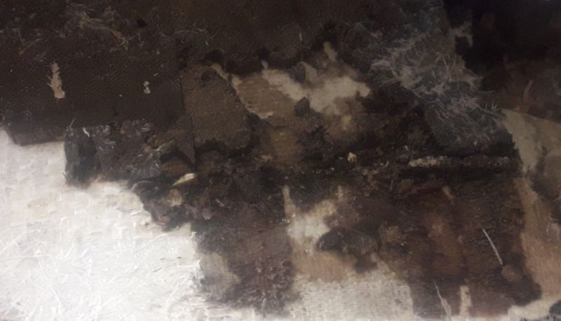

Kilka dni temu demontowałem kil z 40 letniego szwedzkiego jachtu, szpilki wyglądają znakomicie tylko ich długość to porażka. Szpilki nierdzewne, bez śladów korozji. Szpilki wykręcę bo i tak są zbyt krótkie, jeszcze nie próbowałem. Wewnątrz w dnie przekładka z balsy zgniła w rejonie balastu. Trudno się dziwić, że kontakt ze skałami to wyłamany kil. Tak wyglądają okazje kupna starego jachtu bez dokładnej oceny.
balsa.jpg [ 66.96 KiB | Przeglądane 4548 razy ]
szpilki.jpg [ 73.22 KiB | Przeglądane 4548 razy ]

... szpilki wyglądają znakomicie tylko ich długość to porażka. Szpilki nierdzewne, bez śladów korozji. Szpilki wykręcę bo i tak są zbyt krótkie, jeszcze nie próbowałem...

Szpilki były do góry kila przyspawane, pewnie aby się nie odkręciły. To było łatwo odciąć. Szpilki niestety urwałem. Były próby palnikiem i wodą, chemią. Ukręcić szpilkę 24 mm łatwo nie jest. Mam ten komfort że mogę zmienić miejsce szpilek to wywierciłem obok. Wiercenie wiertłem 21 mm na głębokość kilkunastu centymetrów w żeliwie lekkie nie jest. Jeśli ktoś będzie planował taką pracę to radzę zapoznać się z wiertarką z magnetyczną stopą.
