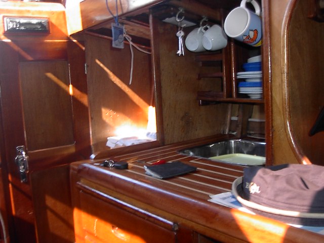

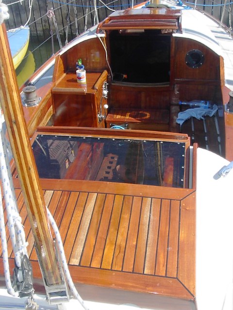

 Tytuł:
PostNapisane: 27 mar 2007, o 18:12
mess napisał(a):
odnosze wrazenie ze dosc mocno zmeczona ta lodka
Ma swoje lata (ok 40). To jest Polka budowana przez p. Milewskiego i niestety remont jaki przeszła parę lat temu chyba niezbyt odpowiedni człowiek robił.
