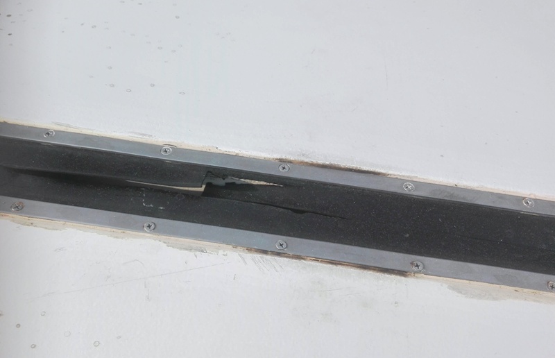

Dwa sezony temu, przy okazji malowania części podwodnej kadłuba, wymieniałem zużyty fartuch (wargi) szczeliny skrzynki mieczowej (łódka treningowo regatowa). Zastosowałem wtedy - jak w oryginale z przed kilkudziesięciu lat - cienkie paski czarnej gumy (około 2mm grubości). Niestety materiał już zdążył się zużyć - skruszał i popękał. Jaki inny materiał może sprawdzić się lepiej w tej roli, zamiast dotychczasowej, czarnej gumy?
Dziękuję i pozdrawiam.

Na FD mieliśmy z dakronu.

@boSmann, czy sugerujesz udanie się do żaglowni? Pisząc "dakron" masz na myśli grube płótno żaglowe?

Płyta poliamidowa gr. 0,3-0,5mm

dakron, kawałek starej plandeki, kawałek gumy z 2 mm .... wiele opcji
