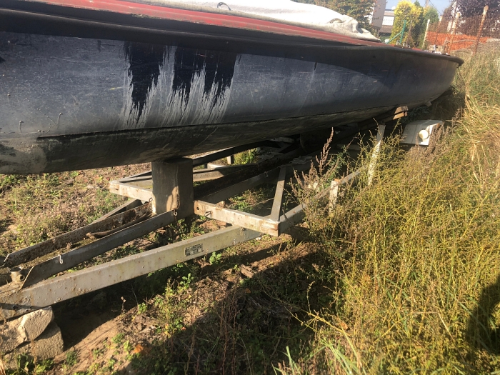

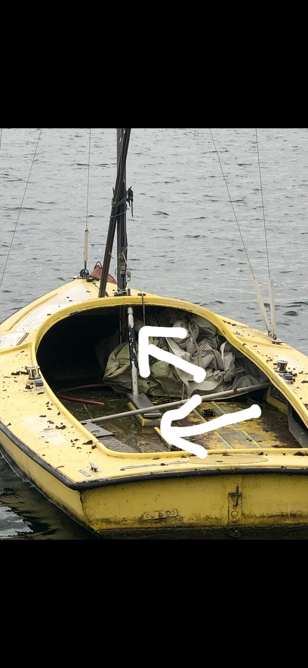

Masz dwie łódki. Jedna stan na częsci. Druga do remontu. Ta druga jest ładnie zabezpieczona więc srodek jest naprawde ładny. Wszystkie są w nowej generacji podnoszenia czyli z tą rurą. Ja mam jeszcze wyciagąrke ale mam 1 serię produkowaną od 1970-72. Jesteś zainteresowany daj znać, dam Ci namiary na ludzi. Wszystko stoi w Wlkp. Sieraków.
Zółta stoi od 2-3 lat na wodzie. Druga na lądzie na przyczepie. ( jest do niej maszt)
