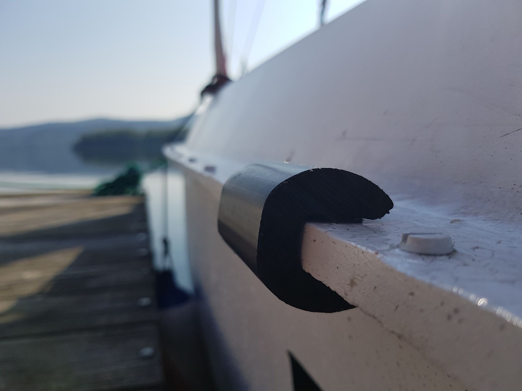

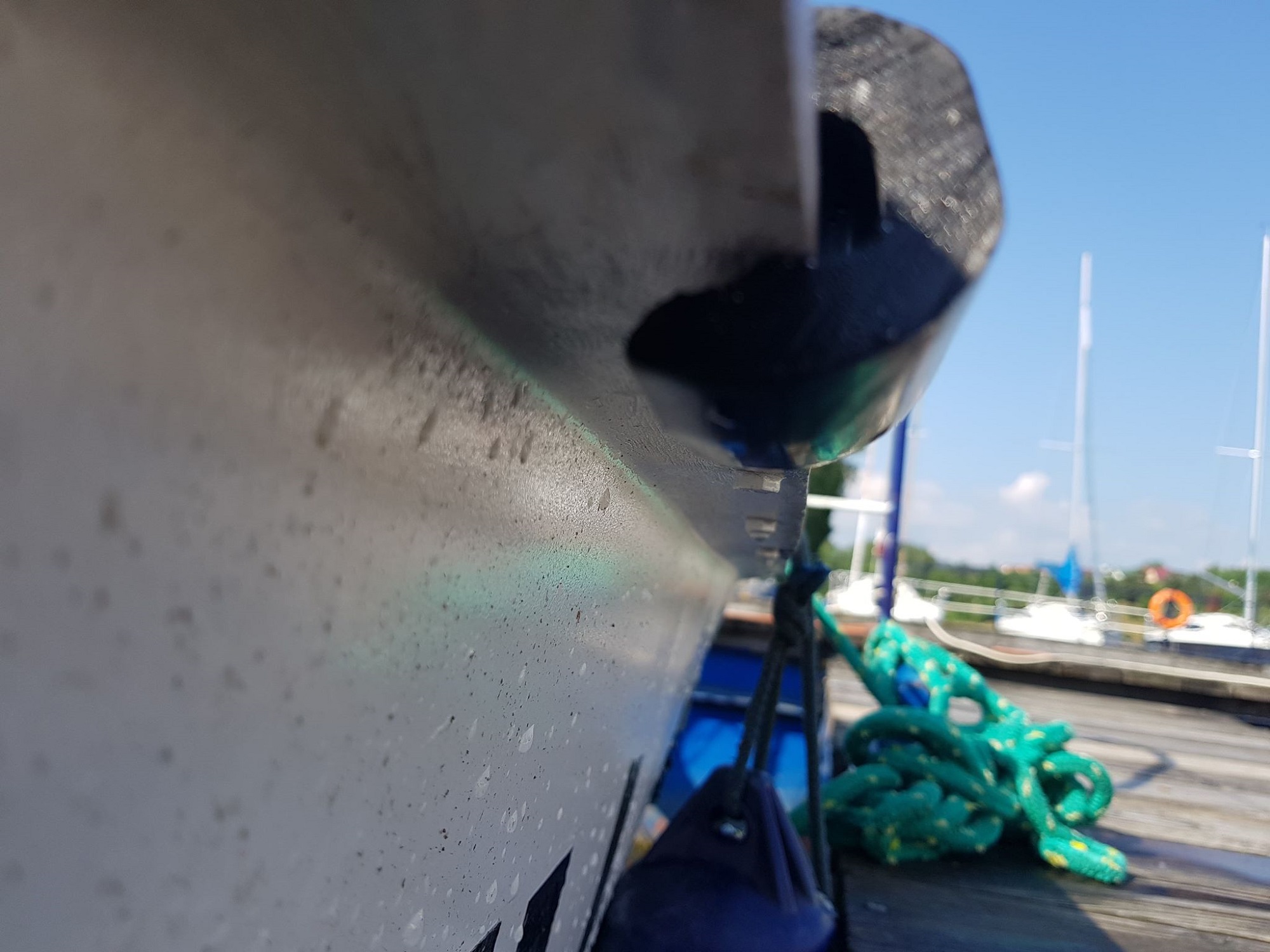

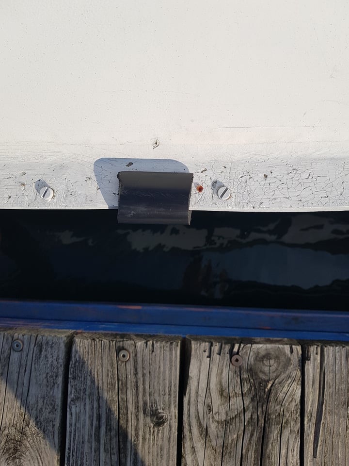

Remontuję jacht Tango 720 Family niestety jest problem z zakupem listwy odbojowej ponieważ już nie produkują tak szerokich, specjalne zamówienie to koszt 1000zł. Czy jest możliwość aby skrócić rant (aktualnie około 5cm na 2-2.5cm) i założyć węższą? Na co będzie miało to wpływ i dlaczego teraz jest tak szeroki?
Załączam zdjęcia, nie jestem pewien jak skonstruowany jest jacht ale domyślam się że z 2 nałożonych na siebie elementów i skręconych śrubami jak na obrazku gdzie również widać przykładową listwę odbojową do której ten rant chciałbym dostosować.

Lepiej tego nie ruszać, poszukać profilu albo zrobić z drewna.
Znalazłem dość duży profil 43 mm: http://uszczelki24.pl/index.php?p1241,o ... -mm-026009,
40 mm: http://www.firmaskowronski.pl/416/profi ... wy-nr-1807
i taki: http://www.firmaskowronski.pl/420/profi ... -nr-1808-2
a tam jest duży wybór: http://www.clipper.gd.pl/pds.php?main=s ... 06&num=206 oraz https://sklep-guma.pl/odbojnica-pvc-p2-p-11.html.
