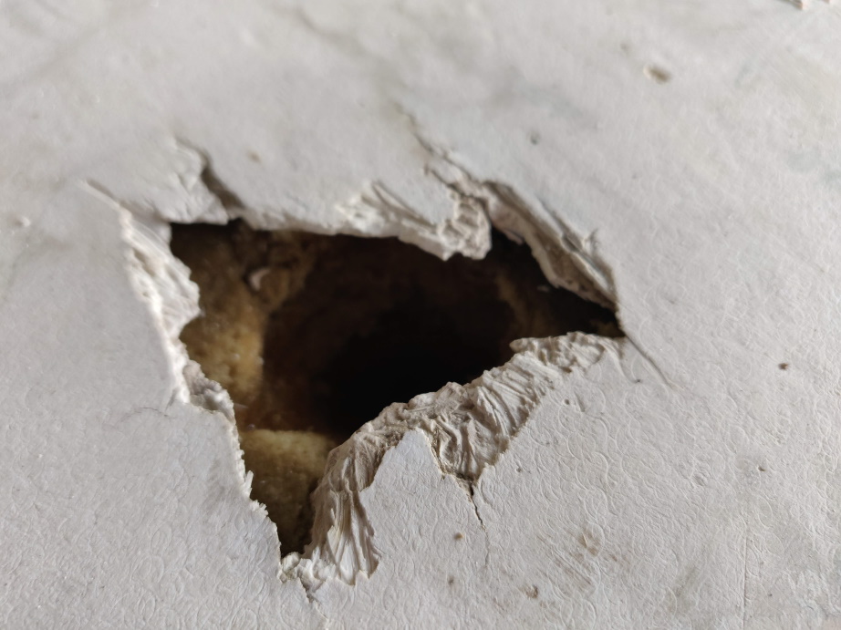

Czy wiecie może co to za materiał kadłuba (fotki w załączniku)?
Nie wygląda na typowy laminat z matą szklaną (chyba, że to kwestia jego starości)?
Kadłub jest gładki z obu stron, pochodzi z żaglówki Atlana Kolibri z 1972r. Jest dość kruchy. Zrywałem poprzednie łatki wykonane z laminatu PS z maty i tkaniny szklanej. Niezbyt zespoliły się z tym materiałem pomimo zmatowienia powierzchni.
Wszelkie porady czym/jak to naprawić mile widziane :-)

To może być termoplast zbrojony włóknem szklanym, zrób próbę palności: przyłóż płomyk zapalniczki i obserwuj czy się topi czy pali (czarny dym). Jeśli topi, to termoplast, a jak pali, to poliester zbrojony włóknem ciętym z automatu, chociaż gładź po obu stronach na to nie wskazuje.

https://de.m.wikipedia.org/wiki/Kolibri_(Jolle)
pusza ze to
Glasfaserverstärkter Kunststoff, kurz GFK(engl. GFRP = glass-fibre reinforced plastic),
Za ten post autor rafg28 otrzymał podziękowanie od: michur

Dziękuję Panowie za podpowiedzi. To GFK/GFRP jest dość ogólne. Może to być faktycznie jakiś termoplast. Zrobię próbę ognia po powrocie z urlopu :)
