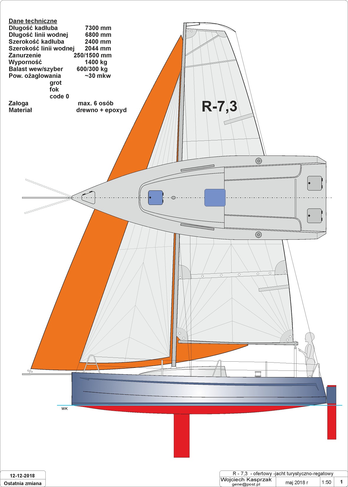

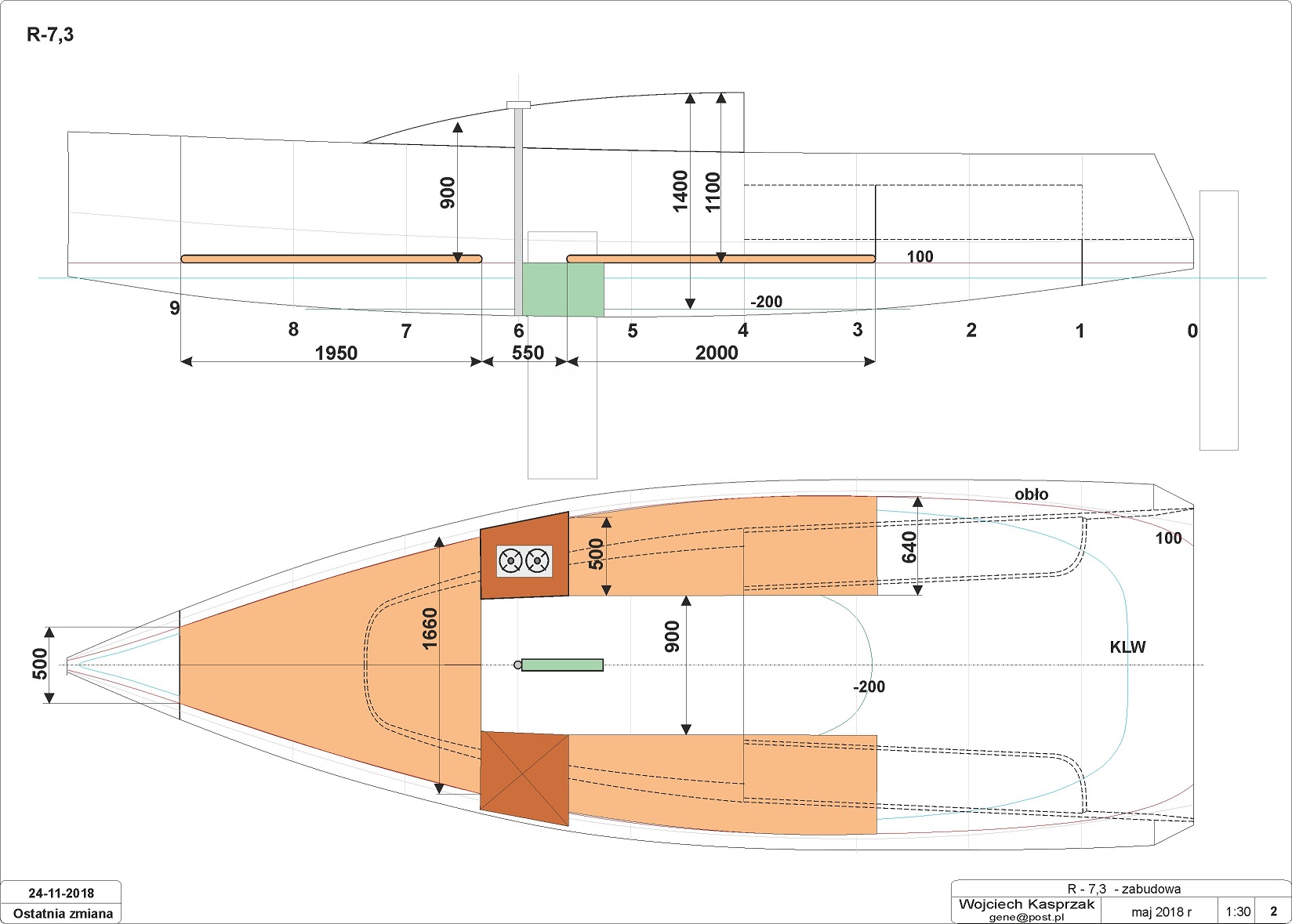

Właśnie zacząłem realizować kolejne wyzwanie . Za zgodą Wojtka publikuję te rysunki :
02 zabudowa 730.jpg [ 248.14 KiB | Przeglądane 42492 razy ]
01 ofertowy 730 widok.jpg [ 337.06 KiB | Przeglądane 42492 razy ]

Ja tam się nie znam i konstruktorem nie jestem, ale jak dla mnie, to ten jacht ma coś nie tak z wyprzedzeniem żaglowym.
Obstawiam, że będzie bardzo norowisty i nawietrzny.
widzę też poważny problem z ergonomia pracy sternika: wg mnie jest kolizja talii grota z rumplem i przedłużką przy normalnej pozycji sternika. Chyba że kumpel będzie dość krótki?

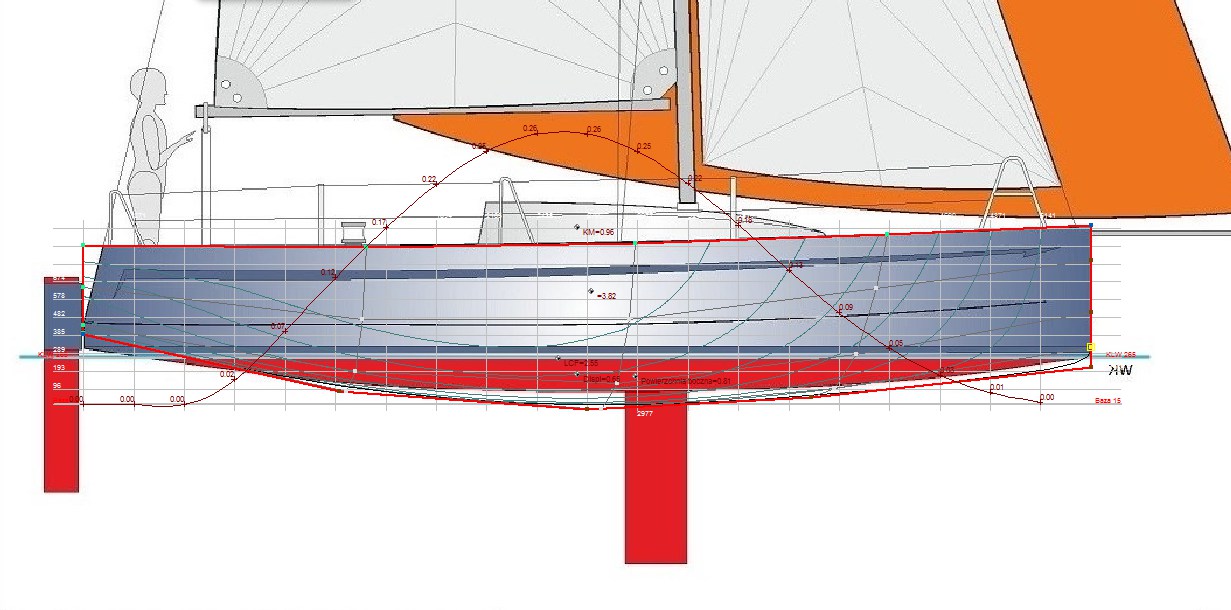

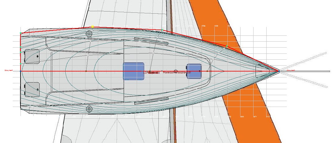

W rzeczy samej, Melges i Delphia miecz mają bliżej śródokręcia.
A, gdyby go przymierzyć do FS-a, to niewiele odstaje...
fs1.jpg [ 139.75 KiB | Przeglądane 42441 razy ]
fs2.jpg [ 124.46 KiB | Przeglądane 42441 razy ]

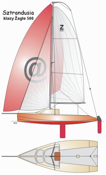

silver_stas napisał(a):
że klasa T3 , podobnie jak kilka podobnych jachtów w tej klasie . Później pozostanie dopasowanie do przepisów klasy
Żadnych szans na klasy "T" ze względu na nie spełnienie wymiarów wnętrza, kokpitu i kary za nie seryjność, co widać po szkicu. W kraju zostaje "grupa OPEN" w ramach PPJK, błękitnych "pręg" lub regaty mazurskie z grupami 7-9m.

Tylko moja " Sztrandusia" ma 6,5 m długości
No, fakt zapomniałem, że kiedyś napisałeś "...Trzymając się terminologii Wojtka , jest to " rozciągnięta Sztrandusia sport kabinowa ". Rozstaw między wręgami zwiększony z 495 do 650 ...".
"Wzorcowe projektowanie jachtów"
Sztrandusia 500.jpg [ 24.36 KiB | Przeglądane 42138 razy ]
chcę uzyskać jak najlżejszy jacht , pierwszą czynnością będzie dobalastowanie ........
Hm, balast wewnętrzny 600 kg, szyber 300 kg, razem 900 kg. (Wyporność 1400 kg)
Warto porównać te dane z D 24: https://pl.delphiayachts.eu/yacht/delph ... nical-data i skorygować co nieco jeszcze przed budową.
