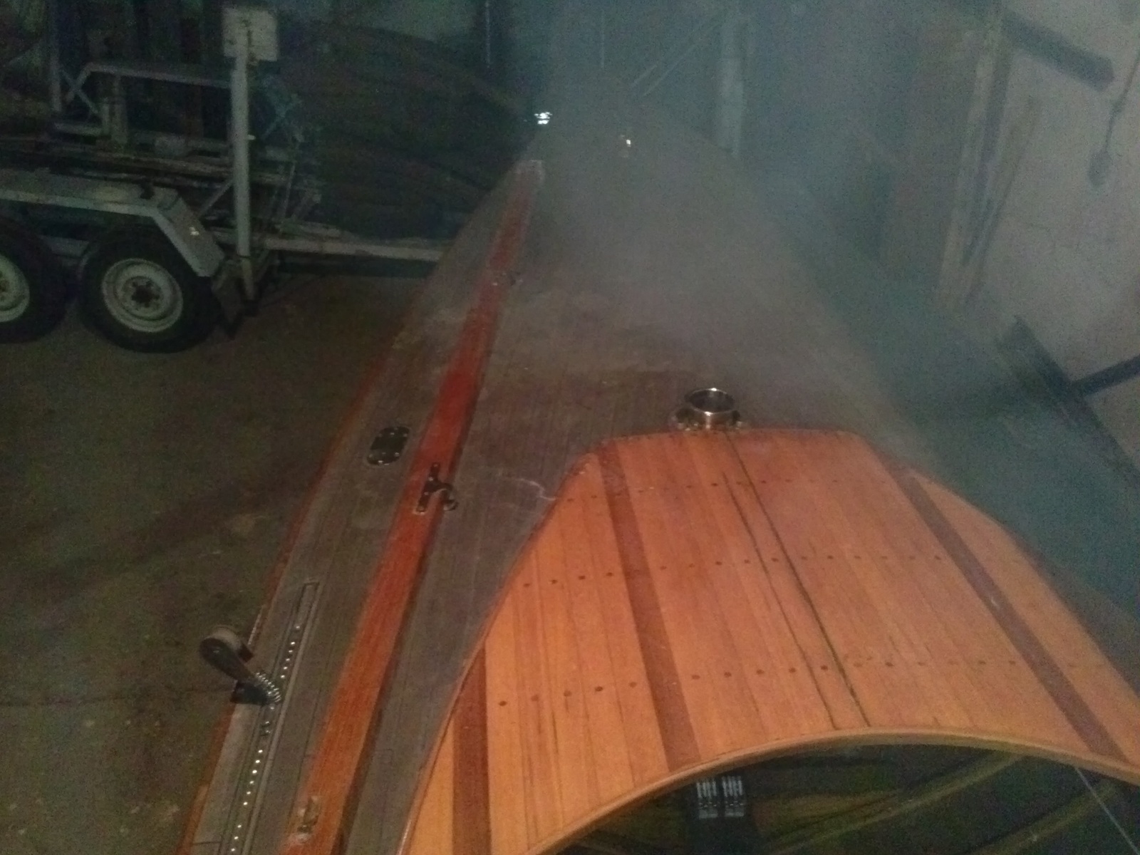

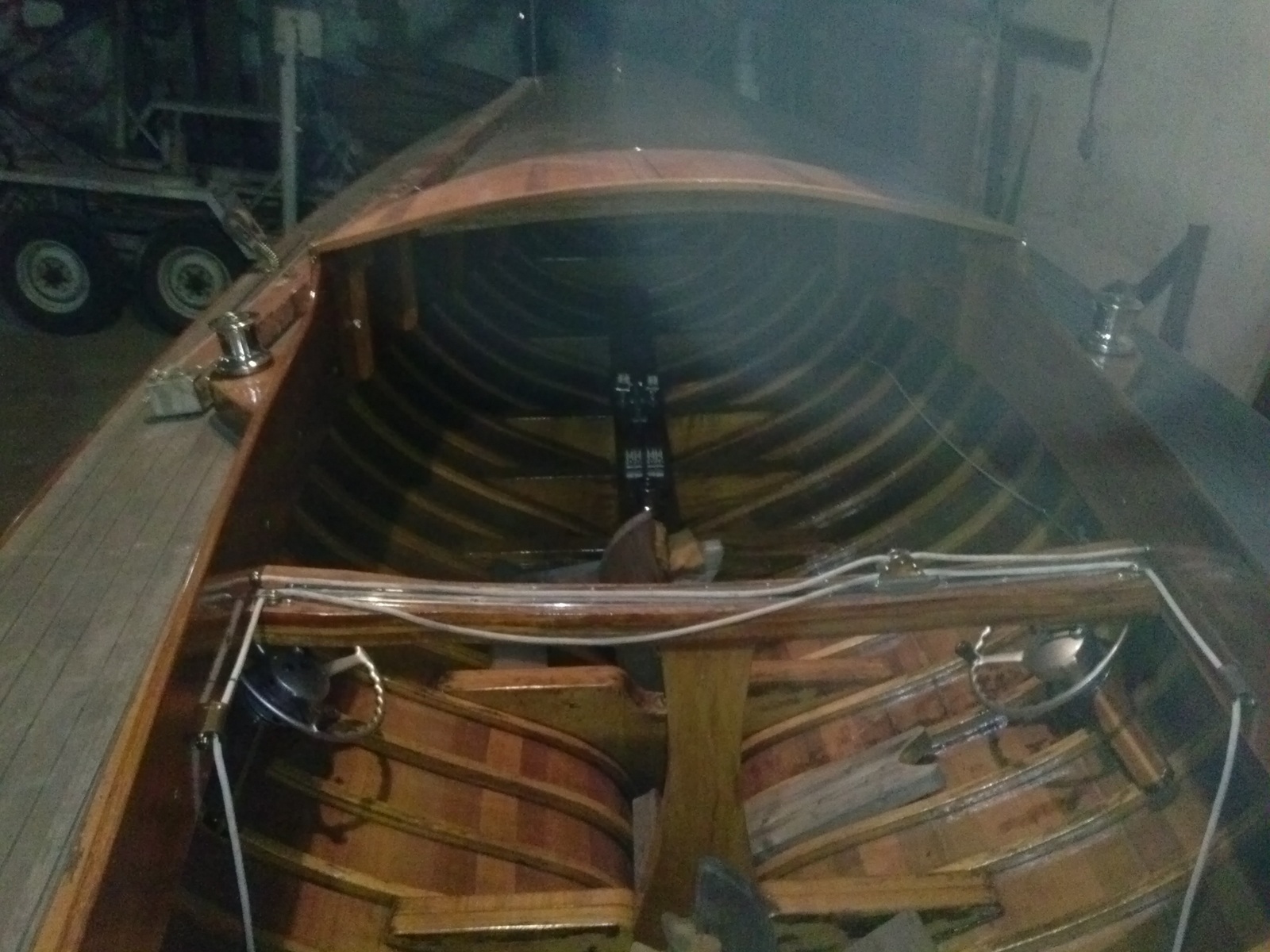

Miejsce złamania masztu znajduje się na wysokości okucia/otworu/gniazda(?) na pokładzie.
Wygłówkowałem, że nie powinno być problemu z uginaniem masztu po jego naprawie.
Poza tym nigdzie dalej jak Zalew Rybnicki nie wybieram się z nim ;)
Ps. Nowy profil byłby droższy od jachtu, nie stać nas na szaleństwa :-(
Fotki poglądowe z innego Dragona ...

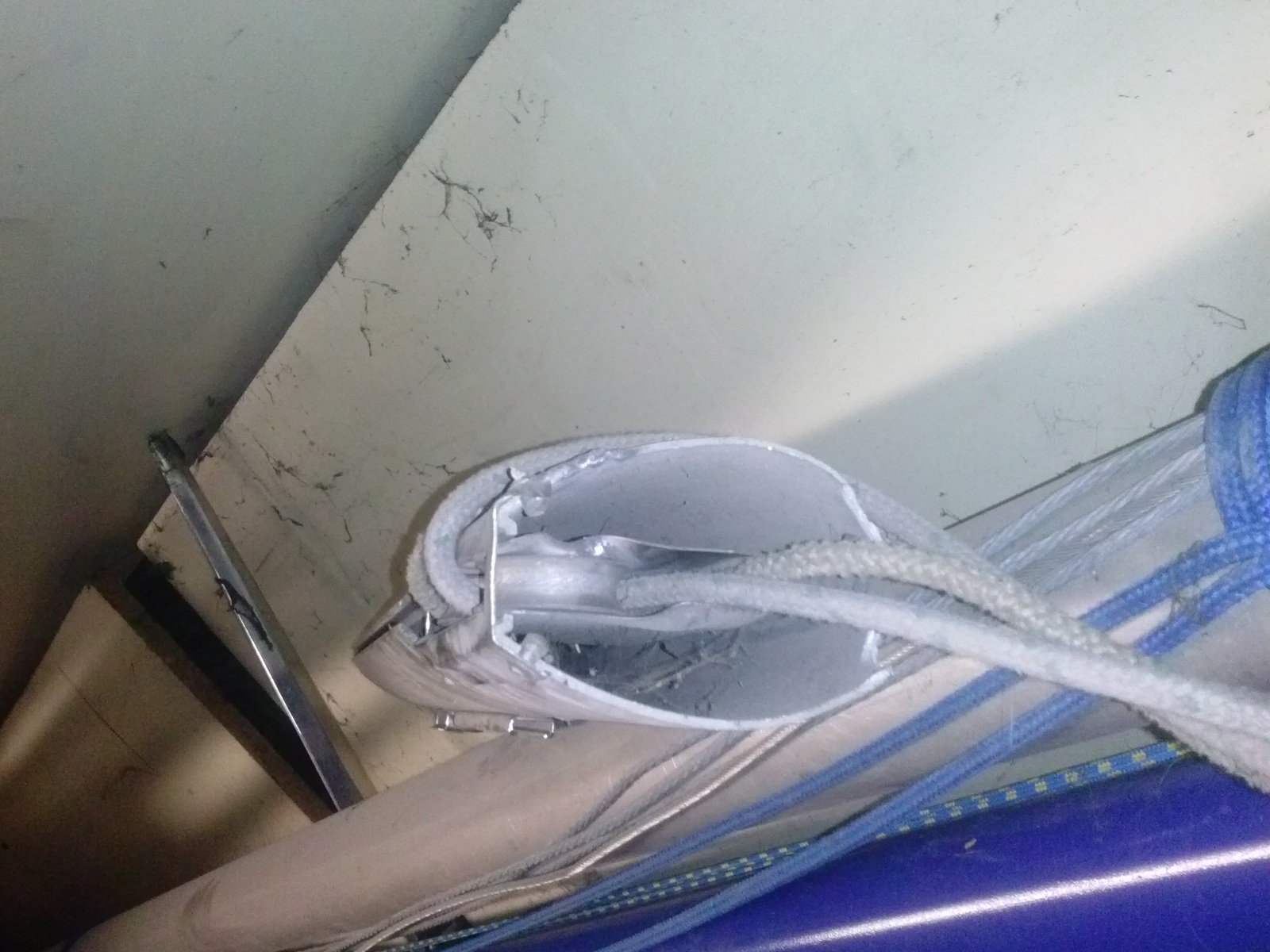

Wykonałem pomiar i wychodzi już nie na "oko", że maszt pękł na długości 58 cm, nie jak mi się wydawało 70 cm. Oczy już nie te :lol:
CAM01896.jpg [ 456.37 KiB | Przeglądane 7822 razy ]
Na zdjęciu widać, że awaria wystąpiła w słabym punkcie, w miejscu zabudowanego okucia/ rolek fałowych, poniżej opaski z odlewu Alu.
CAM01897.jpg [ 405.29 KiB | Przeglądane 7822 razy ]
CAM01893.jpg [ 480.68 KiB | Przeglądane 7822 razy ]
Zastosuję się do metody naprawy podanej przez Catza.
Najtańsza, a zarazem skuteczna.
Dziękuję za uwagę :)
