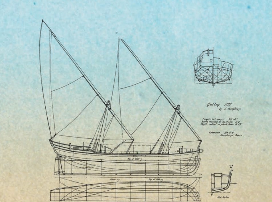

A, może takie ożaglowanie? :roll:
Galley 1799.jpg [ 130.53 KiB | Przeglądane 6459 razy ]
Do gory nogami bedzie jeszcze lepiej.
