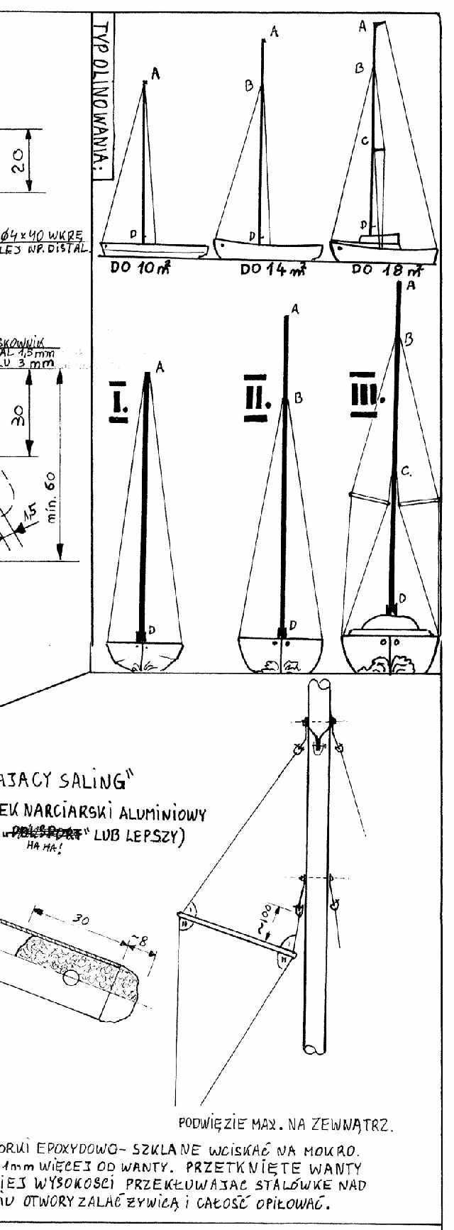

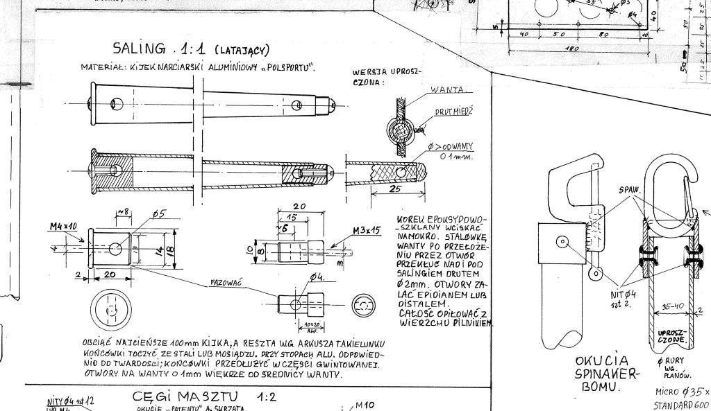

Ja to proponowałem tak:
Dural A okucia saling.jpg [ 104.31 KiB | Przeglądane 5123 razy ]
I pamiętaj o równym kącie rozwarcia want (u góry i u dołu salingu). Znaczy salingi muszą być zadarte do góry.
Maszt upr.- saling latający.jpg [ 86.47 KiB | Przeglądane 5123 razy ]
Acha i nie trzeba (ale można) robić "latających" salingów tak jak ja narysowałem tzn. bez okucia salingowego. ;)
Za ten post autor Marian Strzelecki otrzymał podziękowanie od: cjedra

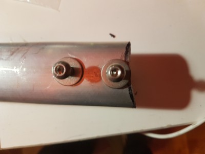

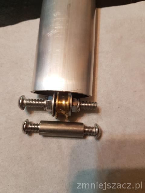

Cześć,

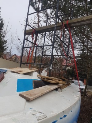

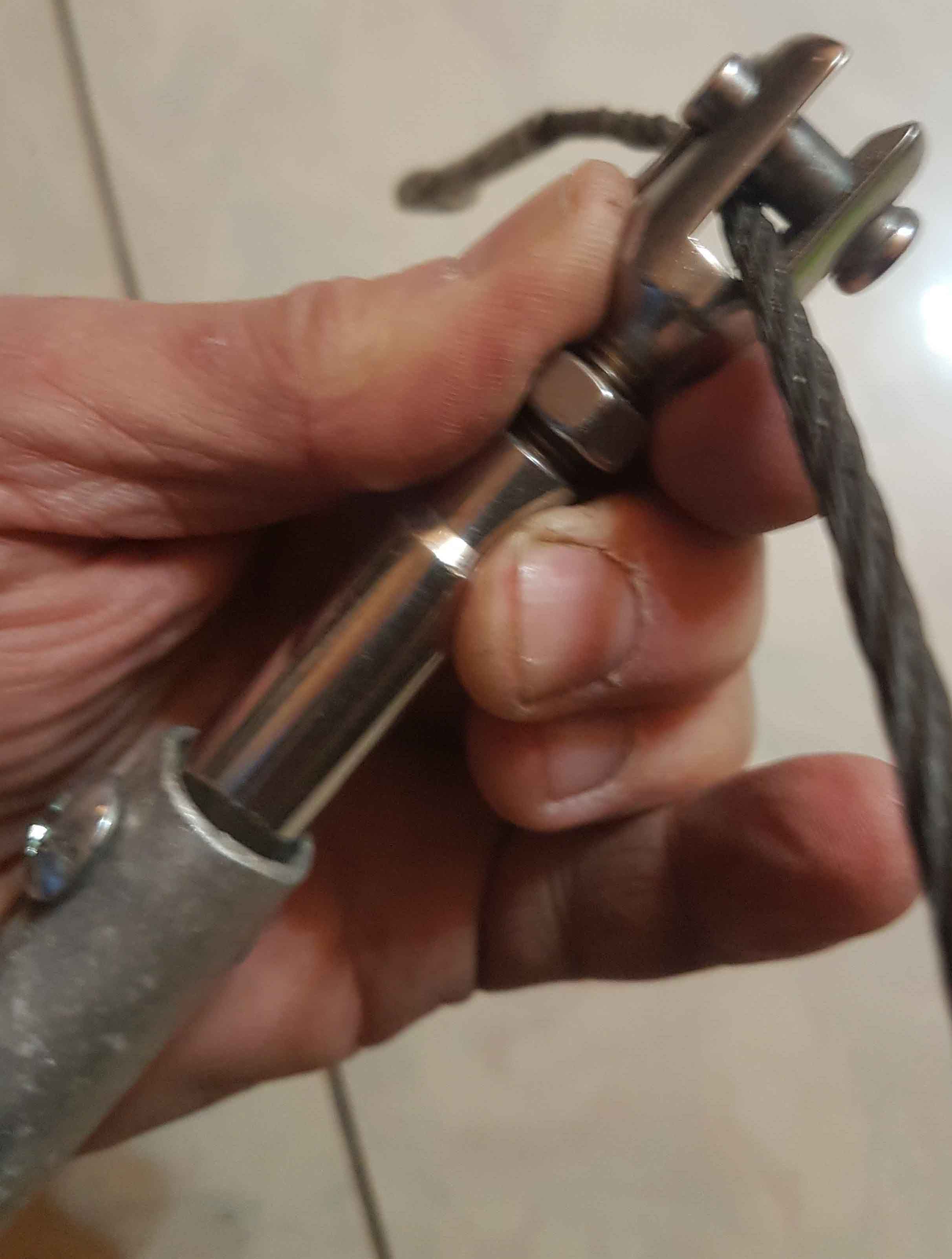

1. Kontynuuję prace przy Sportinie. Na próbę wykonałem nowy saling z nowym sposobem przejscia wanty. Mocowanie wykonane jest na kółku 25 mm ślizgającym sie na tulejce.
Od drugiej strony wanta blokowana jest za pomocą nierdzewnej tulejki. Wszystkie elementy dją sie rozkręcić i wymienić na nowe. Proszę o waszą opinię czy nie ma jakiś przeciwskazań do zastosowania.
2. Dizisiaj zbudowałem konstrukcję nośna na mojej Sportinie i za pomocą bloczków wyciągnąłem miecz. Ku mojemu zaskoczeniu nie znalazłem na nim żadnych rolek, które są w planach Pana Skarzta. Mam pytanie czy takie wykonania pozwalaja na swobode pracy miecza na wodzie. Na przyczepie trzeba go niżle kopnąc aby chciał zjechać w dół.
Saling 3.jpg [ 27.98 KiB | Przeglądane 5438 razy ]
Saling 2.jpg [ 28.82 KiB | Przeglądane 5438 razy ]
Saling 1.jpg [ 24.59 KiB | Przeglądane 5438 razy ]
Absolutnie żadnych. Twoja łódka, Twoje żagle, Twoja kasa.
Każdy żaglomistrz patrząc na te fotki już zaciera łapki. Oooo, nowa robótka się szykuje :mrgreen:

cjedra napisał(a):
Mocowanie wykonane jest na kółku 25(...)Proszę o waszą opinię czy nie ma jakiś przeciwskazań do zastosowania
Występuje korozja pomiędzy mosiądzem lub innymi metalami w kontakcie ze stalą nierdzewną http://www.worldstainless.org/Files/iss ... her_PL.pdf
Rolkę wykonaj ze stali nierdzewnej.
Za ten post autor Wojciech otrzymał podziękowanie od: cjedra

Bombel napisał(a):
Jeśli możesz proszę rozwiń tę myśl. Jest to dla mnie nowa pasja, przez 40 lat pływałem na desce ale wiek już nie ten i pomyślałem o Sportinie. Dzięki uwagom pozostałych kolegów z forum wiem już, że trzeba wymienić kółko na nierdzewne ze względu na korozję. Na co w takim razie Ty wskazujesz?.
Wojciech napisał(a):
Dziekuję za uwagę chociaż orginalne kółko z mosiądzu, które zakupiłem ma panewkę wykonaną ze stali nierdzewnej. Ale wezmę sobie uwagę do serca i wymienię na nierdzerwne.
Cezary Jędra
taka_jedna napisał(a):
Pomyśl o osłonach sailingu. Chronią żagiel przed podarciem.
https://www.szopeneria.pl/pl/p/Oslona-w ... -29mm/1107
Dziękuję za podpowiedź, Już takie osłony zakupiłem. Ale przed założeniem chcę jeszcze z drewna zrobić obły kołek mocowany do płaskownika za pomocą wkrętów.
Cezary
Zostawiłeś ostre końce salingu. Opierający się grot bedzie cięty jak szynka na stole. Chyba że założysz jakieś ochraniacze. Ale...jeśli zakładać ochraniacze to czemu od razu nie wykonać dobrze.
Bierzesz w garść stosowny kawałek tworzywa sztucznego. Rezasz jeden koniec tak by ściśle wszedł w profil salingu.Blokujesz 2 maleńkimi wkrętami Drugi koniec wyrabiasz w kształcie wypłaszczonej kulki. W tym końcu wycinasz coś na kształt U. Wkładasz linę, blokujesz poprzecznym wkrętem/śrubką/przetyczką. Wanta chodzi luźno, całość spełnia również rolę ochraniacza żagla. Tanie, lekkie, szybkie do wymiany nawet w warunkach polowych.
Nad czym tu kombinować.

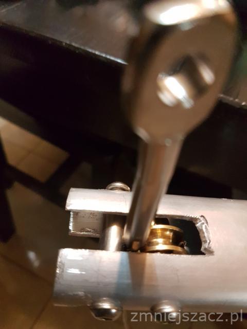

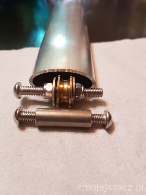

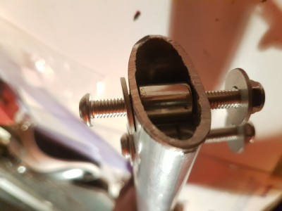

cjedra napisał(a):
Cześć,
3. Saling prawie gotowy. Drugi koniec wyposażyłem w dodatkowe tulejki , które zapobigną zgniataniu profila przy skręcaniu śrubami
20190325-195625.jpg [ 15.2 KiB | Przeglądane 5325 razy ]
20190325-195605.jpg [ 21.89 KiB | Przeglądane 5325 razy ]
Ni huhu nie rozumiem takiej idei. Czemu ma to służyc????

Posty: 13982
Podziękował : 10541
Otrzymał podziękowań: 2484
Dla mnie to też jest przerost formy nad treścią: po co rolka? , żeby saling łatwiej zjechał po wancie?
Przecież i tak trzeba ten koniec unieruchojmić.
Przy zagięciu liny rzędu 5-6 stopni na prawdę nie trzeba żadnych wyrafinowanych rozwiązań: byle by nic ostrego nie cięło stali w jednym punkcie.
Acha ... i po co nowy wątek?

1. Sorry za nowy wątek, jeszcze nie wiem jak działać na forum. Co do rolki juz trochę się pogubiłem. Na różnych forach czytałem sprzeczne opinie dotyczące tego tematu i przyznam się, że ostatecznie nie wiem czy linka wanty powinna być ruchoma czy zablokowana na salingu. Ile było wypowiedzi tyle było różnych opinii. Ostatecznie wybrałem opcję ruchomą, może nie jest to słuszne ale czas pokaże. Trochę mnie zbiłeś z tropu tym stwierdzeniem , że wantę i tak trzeba unieruchomić. Teraz czekam na dostawę wałka poliamidowego do wykonania bezpiecznego zakończenia salingów ( zgodnie z Waszym opisem). Pewnie jest to przerost formy nad treścią ale pogoda tak się popsuła, że nie mogę dalej szlifować Sportiny pod nowe warstwy farby ani uzupełniać ubytków więc robię to co mogę zrobić w pomieszczeniu. Przy okazji uszyłem w między czasie Lazy Jacka, wyszedł całkiem spoko ( nauczyłem się szyć na maszynie). Koszt całości to koszt belki solidnego materiału zakupionego w hurtowni w Łodzi czyli 250 zł oraz 2 rurek do instalacji hydraulicznych). Całość wykonałem zgodnie z opisem zamieszczonym na https://www.youtube.com/watch?v=JMB-r4mtK1Q
2. Poniżej zamieszczam konstrukcję na której udało mi się wyciągnąć miecz do konserwacji

Bombel napisał(a):
cjedra napisał(a):
Mam pytanie czy można dodatkowo wzmocnić salingi poprzez dodanie poprzecznych belek spiętych do masztu. ( wiem, że jest to przerost formy ale jeśli to niczemu nie szkodzi chętnie to zrobię)
Chłopie :mrgreen: Zanim do masztu podłączysz kratownicę dżwigu, naprawdę przeszukaj internet i poczytaj. A jeszcze lepiej przejdź się - poważnie- do kogokolwiek kto ma łódkę i podpatrz.Ewentualnie zajrzyj w plany, popytaj konstruktora. To co wypisujesz o salingach to niestety herezje. Mogą zakończyś się bardzo smutno....dla Twojej kieszeni :-P
Sprawdzilem na wielu zdjęciach i zauważyłem, że lina wanty jest ruchoma względem salingu. Na planach Sportiny nie ma ani słowa jak zamocować. Orginalnie w zakupionej Sportinie był zwykły otwór w salingu i lina poruszała się swobodnie. Postaram się zinterpretować Twoją odpowiedź:
1. Znaczy nie mam dodawać żadnego dodatkowego wzmocnienia do salingów ( szkoda , ze nie napisałeś dlaczego ale ok)
2. Nadal nie napisałeś czy lina ma przesuwać się luźno czy tez ma byc zamocowana a chętnie posłucham Twojej rady.
3. Trudno mi zrozumieć dlaczego tak rzadko udzielacie konkretnej rady a zamiast tego odsyłacie do internetu. Gdybyś zapytał mnie jaki fin zastosować na zatoce to bym ci jasno odpowiedział bo wiem, albo powiedziałbym, że nie wiem, zapytaj bardziej doświadczonych a nie odsyłał do internetu. Jak rozumiem po to jest to forum aby mniej doświadczeni albo totalnie zieleni mogli dopytać. Byłem tydzień temu na Sulejowskim i starałem się podejrzeć sposoby zamocowania. Niestety wnioski sa żadne każda ma to inaczej wykonane i jedna zaprzecza drugiej.

Może warto też użyć wyobraźni. Pomyśleć co jest po co i dlaczego, znaczy jak to działa. ;)
Jak np. o przesuw wanty w końcówce salingu idzie to sprawa jest prosta: wanta powinna móc się przesunąć w końcówce bo zechcesz, dajmy na to, ją napiąć odpowiednio bez ściągania salingu w dół zarazem; a nie będziesz się przecie wspinał by coś przestawiać.
Ale gdy zaś saling zapracuje na halsie to powinien się o tę wantę oprzeć, a nie ślizgać po niej - boć gotów zjechać w dół pod naciskiem - dlatego nie dawaj tam rolki.
Za ten post autor Ryś otrzymał podziękowanie od: cjedra
Dzieki za klarowne wyjasnienia, podsumuję.
1. Dobrze by było aby wanta mogła się poruszać ale ma się bardziej opierać niź ślizgać po obrotowej rolce.
2. Jeśli się ślizga to jest ryzyko że składowa siły naciągu wanty spowoduje osunięcie się wanty w dół włącznie z możliwym wyłamaniem.
Czy jak zablokuję ruch obrotowy tej rolki to będzie ok i wanta zamiast opierać się o krawędź rurki salingu będzie opierała się o nieruchomą wymienną rolkę?
Aby zapewnić ruch wanty przy korektach naciągu a i pewnie w trakcie ciągłej pracy pewnie dobrym rozwiązaniem jest ruchoma rolka. Jednocześnie jak zabezpieczyć saling aby nie zjeżdżał w dół lub w górę i nie trzeba było korygować jego położenia za pomocą długiego bosaka ( jak napisaliście w jednej z wypowiedzi na tym forum) ?
Może sensownym jest zastosować dodatkowy element blokujący ten ruch, rozciągnięty między masztem a nokiem salingu ( ktoś nazwał to kratownicą dźwigu) ?
Jest to niewielki koszt a usztywni położenie salingu ( chyba, że saling też ma jakoś specyficznie pracować o czym nie wiem?
Na forum znalazłem inna propozycje cyt. "Jeszcze inną alternatywą mogą być topenanty salingu tj krótkie skośne linki łączące nok salingu z masztem i ustalające jego kąt pionowy względem tego ostatniego" Może to jest skuteczne i łatwe do realizacji rozwiązanie?
Sorry, że drążę ten temat ale pół życie zajmowałem się projektowaniem oprogramowania dla obrabiarek numerycznych i nie znoszę tematów załatwianych połowicznie. Oczywiście mogę zastosować proste rozwiązanie wywiercić otwór, wyfrezować przejście dla wanty i wszystko zaklajstrować kawałlkiem plastyku ale uznaje to za ostateczność. Po prostu nie wierzę, że przez kilkaset lat ludzie nie wymyślili alternatywnego rozwiązania.
