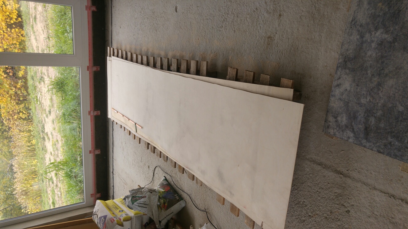

wczoraj przywiozlem sklejkę - 6 arkuszy 300cm na 150cm.
4 arkusze przeciąłem na pół - burty będą miały po 74cm - jakieś 65cm wysokości kadłuba. Kąt pomiedzy burtami - 60 stopni.
Kadłub w wersji:
1. Ostre V - coś jak HITIA 17:
- 130 kg wyporności dla zanurzenia 30cm,
- 217 kg dla 35 cm,
- 289 dla 40 cm,
- 370 dla 45 cm,
- 460 dla 50 cm.
2. Ścięte V - 22cm dno w najszerszym miejscu:
- 315kg dla 30 cm,
- 386kg dla 35 cm,
- 473kg dla 40 cm.
Ścięte dno daje większą wyporność, którą potrzebuje ze względu na pasażerów. Ale wtedy niezbędne będą miecze.
W pomieszczeniu wczoraj miałem 11 stopni. Zrobiłem próbę czy PAC i E5 skleją kawałek drewna.
Robicat_sklejka_wycieta.jpg [ 385.05 KiB | Przeglądane 1644 razy ]

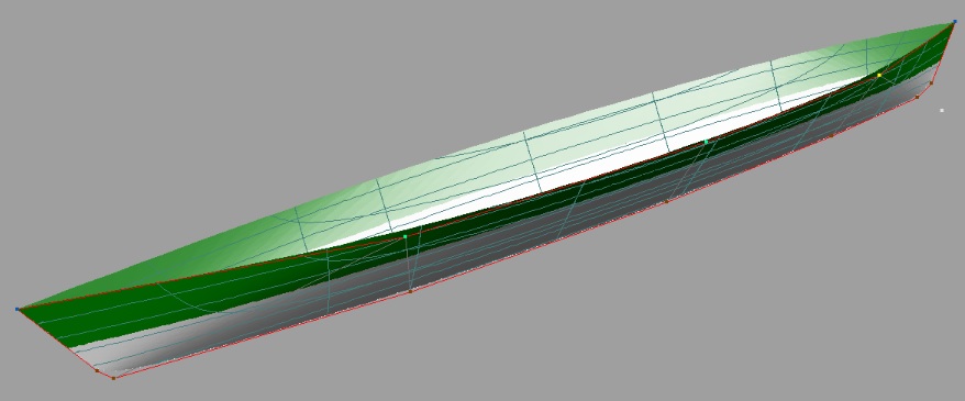

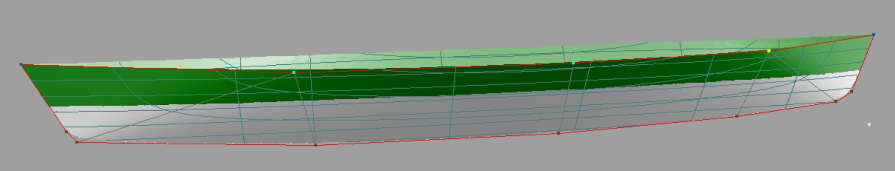

Zrzuty z FS:
Kat2.jpg [ 51.2 KiB | Przeglądane 1627 razy ]
kat1.jpg [ 83.16 KiB | Przeglądane 1627 razy ]
Za ten post autor robitak otrzymał podziękowania - 3: Marian Strzelecki, Mir, robhosailor
