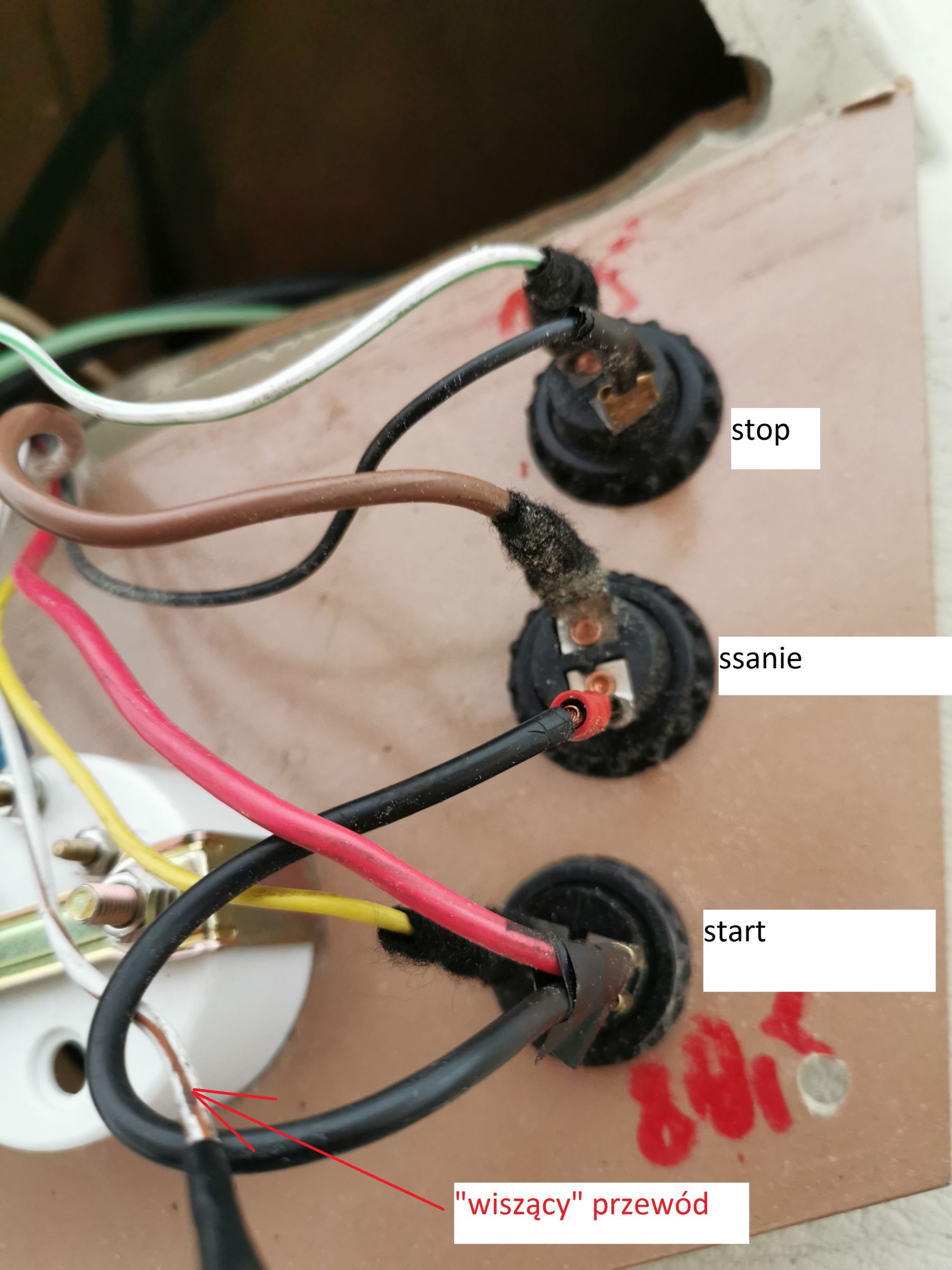

Ten dodatkowy przewód wychodzi z wiązki idącej do silnika - to są przewody do startu, ssania i wyłączenia (po dwa OIDP) a jeden wisi w powietrzu. Zakładam, że może być albo od obrotów, albo od temperatury.

Zrobiłem dziś zdjęcie wiązki idącej do silnika - mogę wrzucić jeśli ktoś chciałby się zagłębić w temat :-)

No to te przewody z wiązki od silnika wyglądają jak na foto.
Sorry, za duży plik - muszę jakoś zmniejszyć...
AIKI
Musialem aż drugiego kompa odpalić :)

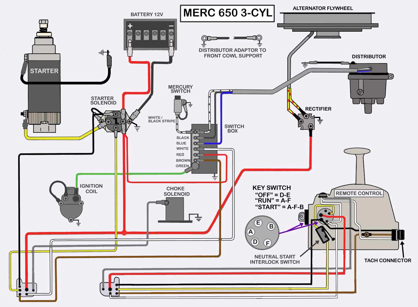

Na zdjęciu jest instalacja przy tablicy, nie na silniku i trudno stwierdzić z którego miejsca na silniku wolny kabel wychodzi.
Znalazłem linki do instalacji elektrycznych silników Marcury z lat 1965, 1966 i młodsze- może coś wygrzebiesz
https://maxrules.com/mercwireindex.html

Z tego rysunku wynika, że biały przewód prowadzi do gniazda tachometru...
Resztę popatrzę, dzięki.
