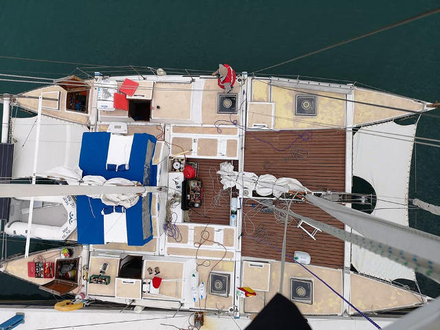

Dla tych, co nie wiedzą jak Tiki 38 wygląda, parę poglądowych fotek:
gallery-tikirange-tiki38-10.jpg [ 70.12 KiB | Przeglądane 14213 razy ]
gallery-tikirange-tiki38-110.jpg [ 69.18 KiB | Przeglądane 14213 razy ]
gallery-tikirange-tiki38-111.jpg [ 47.68 KiB | Przeglądane 14213 razy ]
gallery-tikirange-tiki38-112.jpg [ 52.94 KiB | Przeglądane 14213 razy ]
