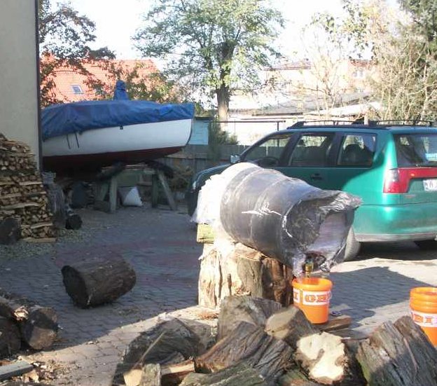

Ja beczkę ogrzewałem tak:
widok z siekierą.JPG [ 89.04 KiB | Przeglądane 4220 razy ]
Ale tylko do przelewania (i ewentualnego od krystalizowania).
Nigdy nie podgrzewałem E-5 do samego laminowania, ale wiem,
że np. Andrzej Skrzat tak kiedyś robił regatową Sportinę - bez rozcieńczalników.
