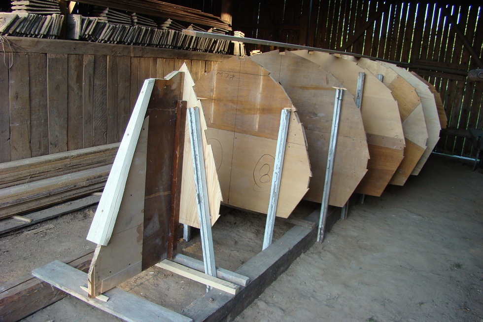

Komentarz: Magazyn sklejki
DSC09126.JPG [ 236.36 KiB | Przeglądane 27395 razy ]

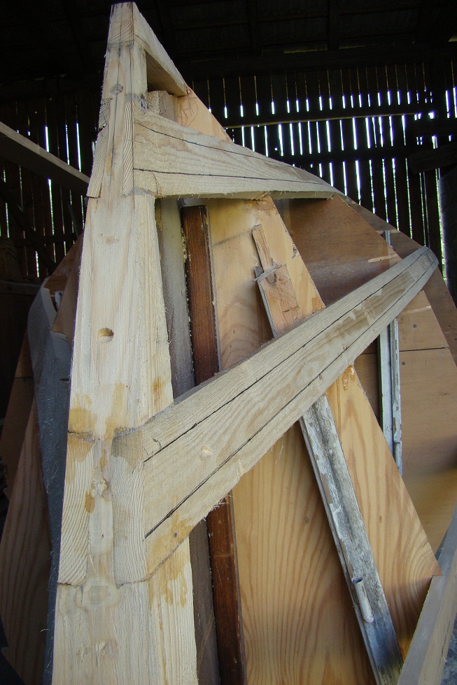

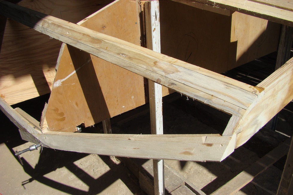

Komentarz: Czasami trzeba użyć argumentów siłowych
DSC09159.JPG [ 270.46 KiB | Przeglądane 27185 razy ]
DSC09158.JPG [ 274.07 KiB | Przeglądane 27185 razy ]
Komentarz: Ukosowanie wzdłużników
DSC09156.JPG [ 249.22 KiB | Przeglądane 27185 razy ]

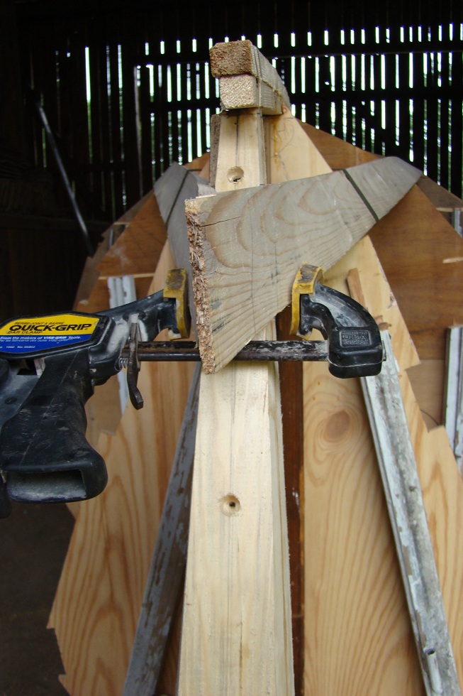

Komentarz: Mocowanie drugiej pary wzdłużników do pawęży
DSC09153.JPG [ 257.02 KiB | Przeglądane 27188 razy ]
DSC09149.JPG [ 216.9 KiB | Przeglądane 27188 razy ]
Komentarz: Wyginam śmiało ciało :)
DSC09148.JPG [ 226.07 KiB | Przeglądane 27188 razy ]
Komentarz: Druga para wzdłużników ułożona
DSC09146.JPG [ 292.06 KiB | Przeglądane 27190 razy ]
Komentarz: Klejenie wzdłużników do pawęży
DSC09145.JPG [ 276.47 KiB | Przeglądane 27190 razy ]

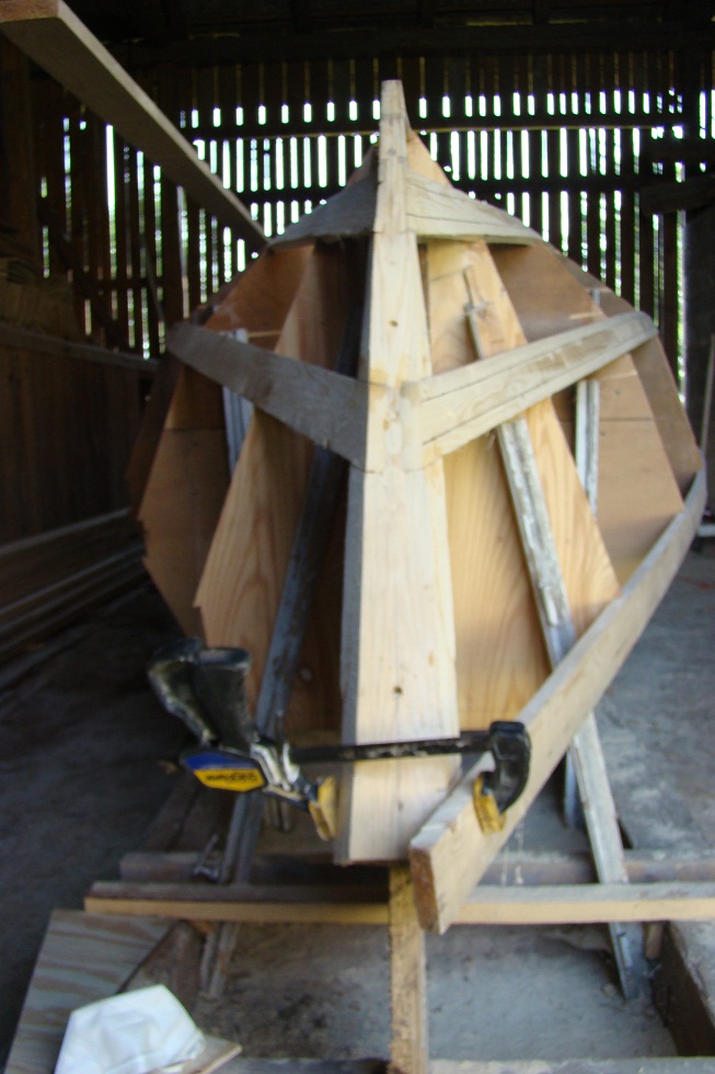

Komentarz: Klejenie pierwszych wzdłużników do dziobnicy
DSC09140.JPG [ 231.43 KiB | Przeglądane 27190 razy ]
Komentarz: Pierwsze wzdłużniki
DSC09137.JPG [ 220.2 KiB | Przeglądane 27193 razy ]

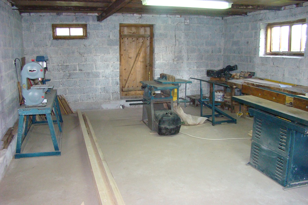

Komentarz: Moja stolarnia
DSC09125.JPG [ 244.47 KiB | Przeglądane 27193 razy ]

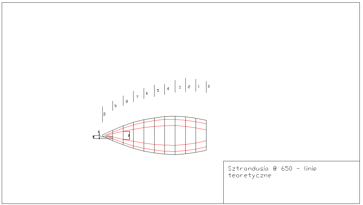

silver_stas napisał(a):
W ZWCAD wykreśliłem linie teoretyczne (...) i zaprojektowałem kabinę
Sztrandusia Sport jest interesującą łódką. W Twojej wersji będzie to nowy kadłub o innej smukłości czyli w zasadzie inna łódka. Możesz wrzucić rysunki swojego kadłuba?

boSmann napisał(a):

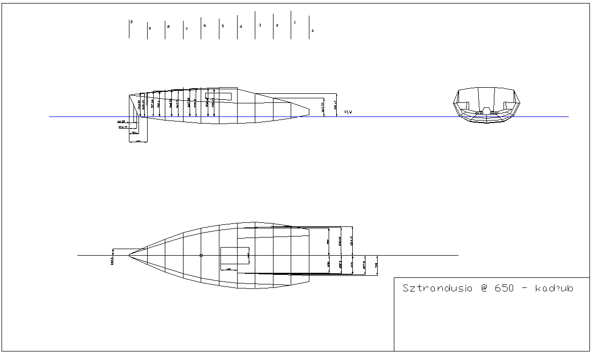

Na stronie Wojtka jest wersja zwykłej Sztrandusi z kabiną . Wersja sport ma tak pięknie zaprojektowane linie , że chcąc wkomponować kabinę i zachować jej charakter musiałem zwiększyć jej długość i pozostałe wymiary. Miałem dużo czasu , to zrobiłem w sumie trzy modele robocze w skali 1:10 chcąc uzyskać efekt :) . De facto jest to oryginalny projekt zwiększony o 30% ( wymiary szerokości zwiększone o 20%) , co w niewielkim stopniu zwiększa jej smukłość . Po wyliczeniu nowej tabeli rzędnych , wykreśliłem w ZWCAD linie teoretyczne , aby sprawdzić ich zgodność z oryginałem . Musiałem tylko dokonać drobnej korekty wodnic .Z kolei po zaprojektowaniu kabiny uzupełniłem tabelę rzędnych o jej wymiary . Oto kilka rysunków roboczych :
jacht3.png [ 35.81 KiB | Przeglądane 26906 razy ]
jacht2.png [ 23.43 KiB | Przeglądane 26906 razy ]
jacht1.png [ 25.9 KiB | Przeglądane 26906 razy ]

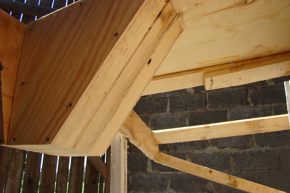

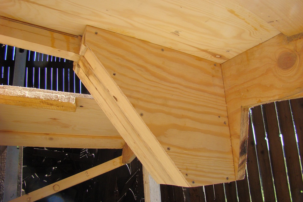

Przyszły tydzień chcę poświęcić budowie łódki , więc trochę podgonię prace . Wrzucam jeszcze trochę zdjęć z kolejnego etapu , bo tam nie mam netu .

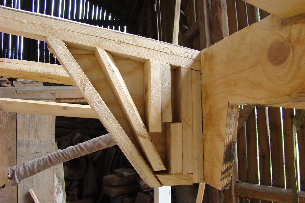

Węzłówka
DSC09172.JPG [ 245.92 KiB | Przeglądane 26852 razy ]
DSC09171.JPG [ 250.16 KiB | Przeglądane 26852 razy ]
Komentarz: Węzłówka łącząca pawęż ze stępką
DSC09161.JPG [ 250.64 KiB | Przeglądane 26852 razy ]
DSC09156.JPG [ 249.22 KiB | Przeglądane 26863 razy ]
Komentarz: Pierwsze dwie pary wzdłużników ułożone i zukosowane
DSC09155.JPG [ 258.45 KiB | Przeglądane 26863 razy ]
Komentarz: Przymiarka trzeciej pary wzdłużników
DSC09154.JPG [ 198.71 KiB | Przeglądane 26863 razy ]

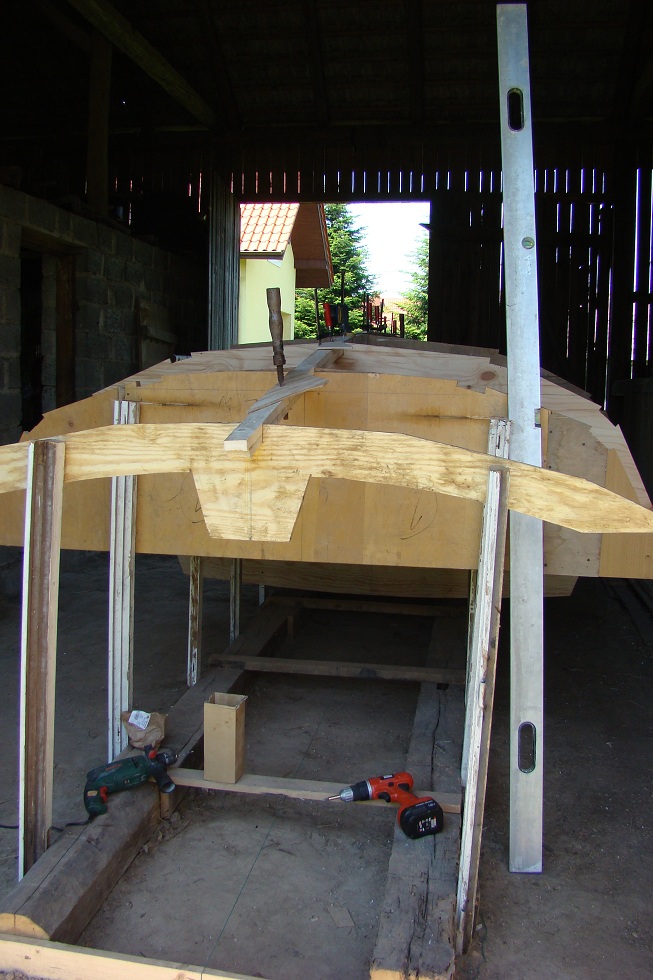

Jeszcze kilka uwag technicznych , bo wyjeżdżam do końca tygodnia podłubać przy łódce . Wręgi stałe to 9 , 4 i 2 (omyłkowo wpisałem 3) . Na rysunku dotyczącym usytuowania skrzyń mieczowych jest podany oryginalny wymiar ze " Sztrandusi". Muszę je przeprojektować , aby skrzynki mieściły się między wręgami 4 i 6 . Kolejna rzecz , to wzmocnienie całej konstrukcji , bo łódka jest o ok. 30 % większa od oryginału . Nastąpiło to w sposób niejako naturalny sposób , bo wzdłużniki zamiast 50 mm mają 80 mm szerokości ( buduję w technologii z zaokrąglonymi krawędziami siz.org.pl/sztrand/tipsy/okraglo/okraglo.html ) . Kolejne wzmocnienie to zamiast sklejki 6 mm , zastosowałem 6,5 mm ( słoje wzdłuż arkusza , co ułatwia życie :D ) . To tyle , dodam że jadę do pracy ze średnim entuzjazmem , bo mam do zaszpachlowania ok. 70 mb szczelin między sklejką poszycia a dodatkowymi listwami na wzdłużnikach , a do tego szpachlowanie ponad 1000 wkrętów , to już mały pikuś . Pzdr

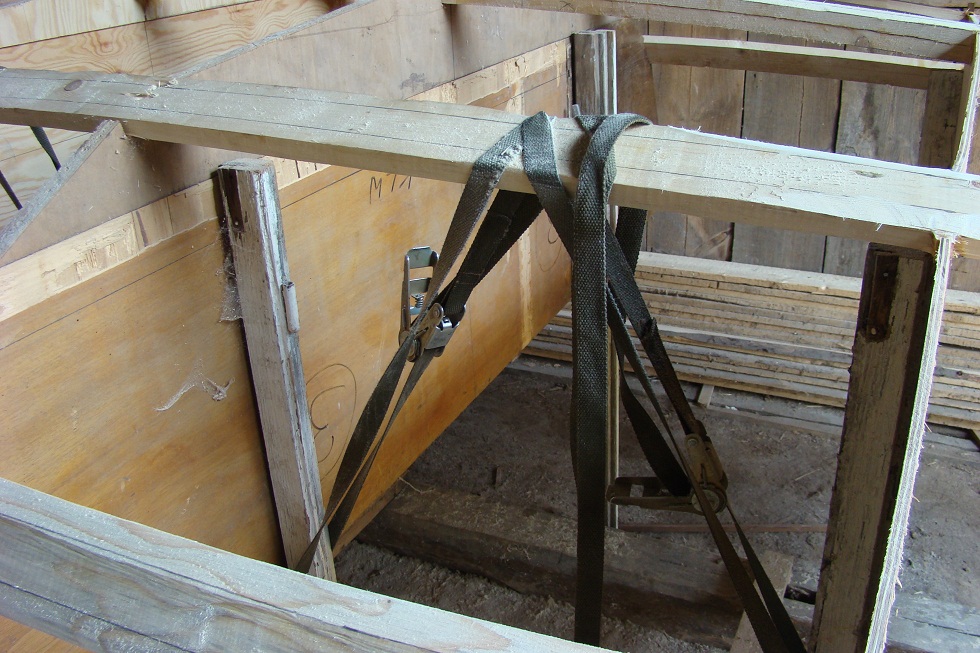

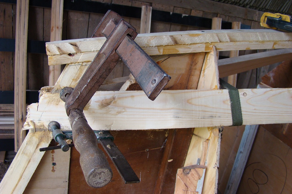

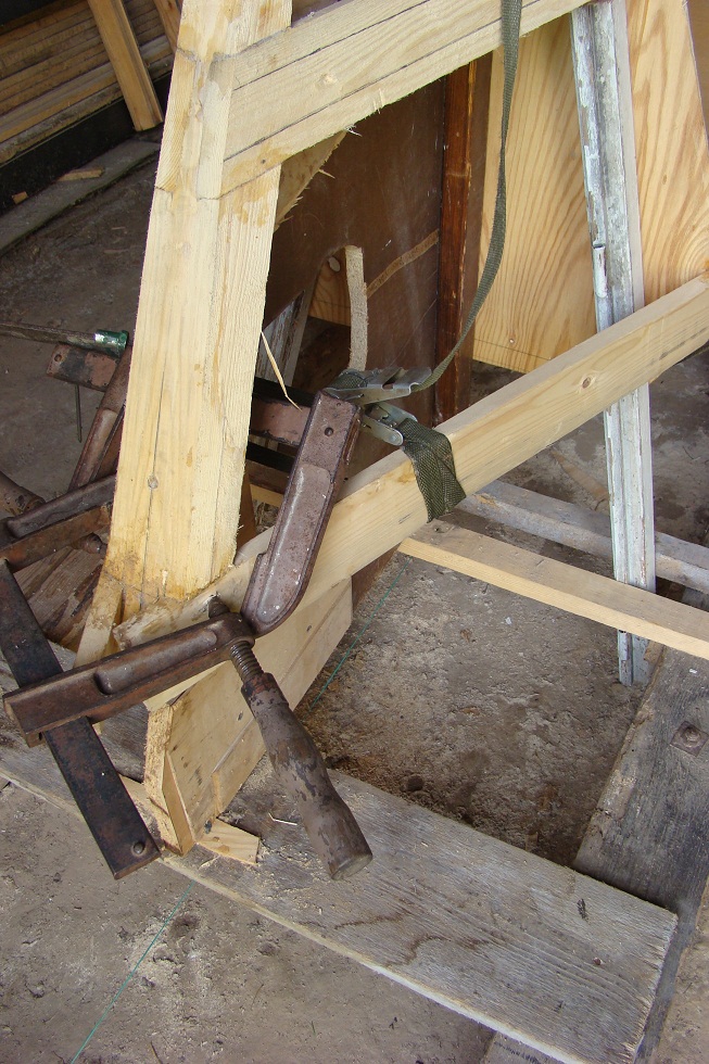

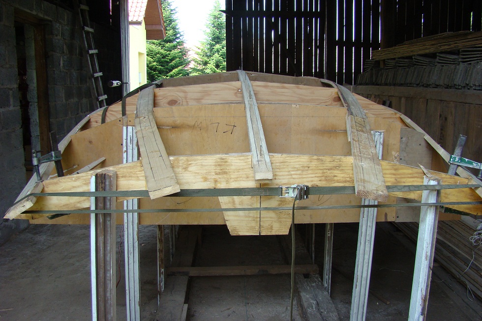

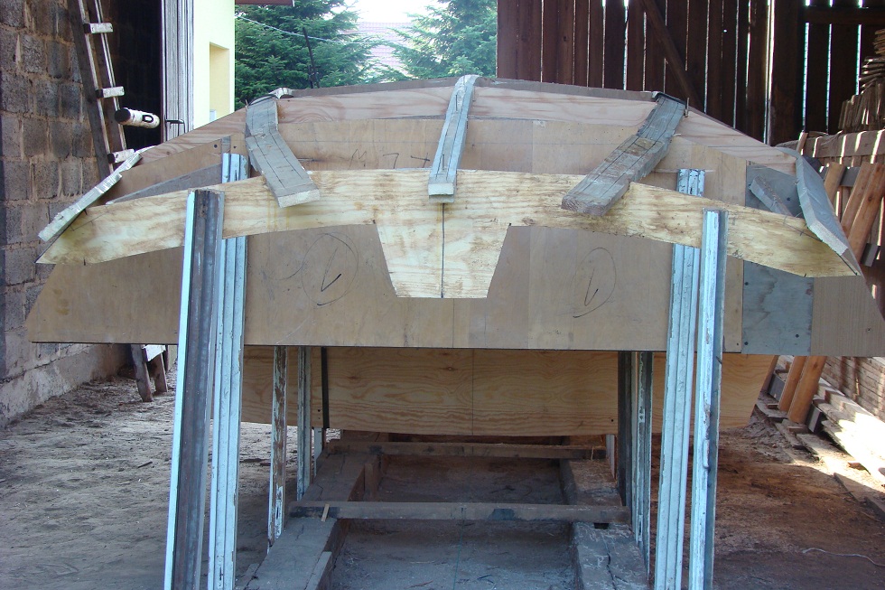

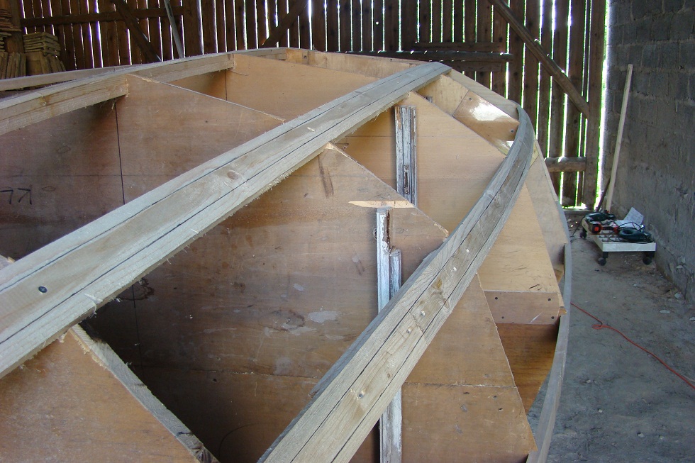

No to walczę z tym szpachlowaniem. Wracając do wcześniejszej budowy , kolejny trudny element. Na wrędze 1 wzdłużnik pokładowy "łamie " się pod kątem w kierunku pawęży , do tego musi być mocno wygięty i skręcony wokół osi . Ciężko to opisać , zdjęcia wyjaśnią .
Komentarz: I dociągamy
DSC09179.JPG [ 287.12 KiB | Przeglądane 26241 razy ]
Komentarz: Tutaj jest tak duże wygięcie , że trzeba to robić za pomocą pary . Duża strzałka ugięcia i nie da się tego zrobić n sucho . Sprawdziłem
DSC09178.JPG [ 305.43 KiB | Przeglądane 26241 razy ]
Komentarz: Węzłówka na "łamaniu" wzdłużnika
DSC09177.JPG [ 263.88 KiB | Przeglądane 26241 razy ]
To po co robisz go z dużego profilu? Prościej byłoby skleić go z kilku cienkich warstw - na sucho i byłby mocniejszy od masywu.
PostNapisane: 20 sie 2012, o 19:20
Posty: 1131
Podziękował : 242
Otrzymał podziękowań: 439
To on tak jest zrobiony , ale o tym dopiero w dalszej części :D . Główny wzdłużnik ma wymiar 80X20 mm , na "łamaniu " przechodzi na wymiar 50X30 i to ta część jest mocno wygięta i skręcona . Ja wykonałem ją co prawda tylko z dwóch listew . Na zdjęciu widać pierwszą którą poddałem parowaniu , po pierwsze aby ułatwić gięcie , a po drugie , aby utrwalić kształt . BTW , to wszystkie wzdłużniki , które w moim przypadku mają duży przekrój 80X20 mm , udało mi się ułożyć "na sucho ". "Parę " zastosowałem tylko w kilku miejscach , bardziej w celu utrwalenia kształtu . Wracając do tematu , po wstępnym uformowaniu pierwszej listwy dokleiłem do niej drugą i całość do pawęży . Z kolei aby uniknąć skręcenia o 45 stopni wokół osi na odcinku 65 cm , co wydało mi się dość trudne , zrobiłem trochę większy przekrój i odpowiedni kształt uzyskałem przez ukosowanie .
Komentarz: Gotowy , zukosowany wzdłużnik .
DSC09205.JPG [ 231.46 KiB | Przeglądane 26102 razy ]
Komentarz: Wytrasowane ukosowanie wzdłużnika
DSC09194.JPG [ 244.08 KiB | Przeglądane 26102 razy ]
Komentarz: Sklejone już obydwie listwy i zamocowane do pawęży
DSC09181.JPG [ 303.31 KiB | Przeglądane 26102 razy ]

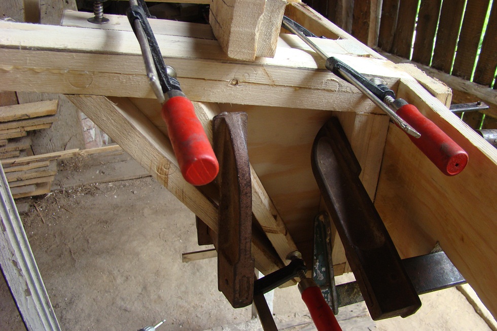

Witam po przerwie . Jutro biorę się do dalszych prac , tylko muszę się zaopatrzyć w nowy "czołg , bo stary po latach ciężkich walk padł :-( . To jeszcze fotki z wykonanych prac , bo teraz tak szybko nie pójdzie .

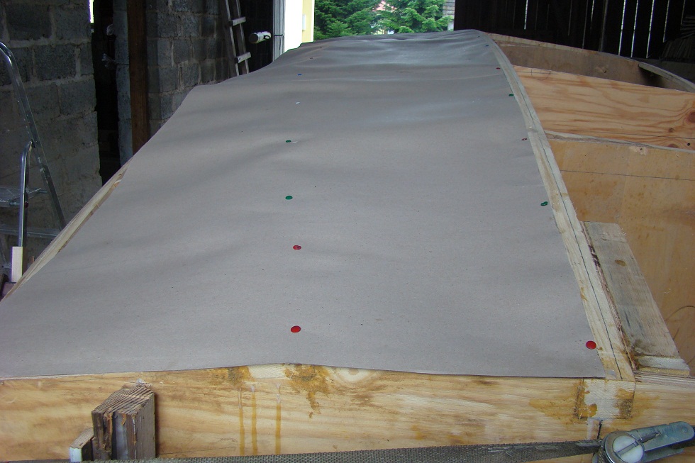

Komentarz: Trasowanie szablonu sklejki pierwszego obła
DSC09183.JPG [ 194.99 KiB | Przeglądane 25626 razy ]
DSC09168.JPG [ 259.81 KiB | Przeglądane 25626 razy ]
Komentarz: Klejenie trzeciej pary wzdłużników do dziobnicy
DSC09165.JPG [ 313.75 KiB | Przeglądane 25626 razy ]

Kończąc ten etap budowy , jeszcze kilka uwag typu "wujek dobra rada " :D . Wracam do jednego z pierwszych zdjęć z ustawionymi wręgami na helingu , a chodzi mi o zamocowanie dziobnicy w odpowiednim położeniu . Na zdjęciach z budowy różnych łódek widziałem dość skomplikowane konstrukcje . Ja to rozwiązałem dość prosto i sprawdziło się w praktyce ( choć pewnie nie ja pierwszy tak to zrobiłem) . Do wręgi 9 i helingu przykręcamy płat np. OSB odwzorowujący przekrój kadłuba od wręgi 9 do dziobnicy ( pomniejszony o grubość dziobnicy , którą później przykręcamy długimi wkrętami ). Sztywność i osiowość została zachowana po położeniu wzdłużników . Teraz wkręty zostały usunięte i dokleiłem czołową część dziobnicy . Jeszcze kwestia ukosowania wzdłużników , którą wykonuje się zazwyczaj przenośną strugarką . Ponieważ takowej nie posiadam , a zakup tylko do tych prac wydał mi się mało racjonalny , zrobiłem to inaczej . Po wytrasowaniu linii skosów wstępną obróbkę zrobiłem za pomocą zwykłej kątówki z tarczą do cięcia i papierem ściernym 24 . Ostateczna obróbka "czołgiem" z założonym grubym papierem . A propos " czołgu" , jak wspomniałem padł po długich bojach i musiałem kupić nowy . Wybór był przypadkowy , ale okazał się dość dobry . Chodzi mi głównie o przednią rolkę o małej średnicy i odchylaną osłoną . Umożliwia to szlifowanie i kontrolę w trudno dostępnych miejscach . Ergonomiczny i regulowany przedni uchwyt też ułatwia pracę .
Komentarz: Pierwszy płat sklejki poszycia położony
DSC09189.JPG [ 240.6 KiB | Przeglądane 22023 razy ]
Komentarz: Przyklejenie czołowej części dziobnicy po ułożeniu wzdłużników
DSC09188.JPG [ 264.95 KiB | Przeglądane 22023 razy ]
Komentarz: Mocowanie dziobnicy na helingu
DSC09122.JPG [ 261.09 KiB | Przeglądane 22023 razy ]
Za ten post autor silver_stas otrzymał podziękowanie od: Sailor Tom
PostNapisane: 6 wrz 2012, o 19:21
Dołączył(a): 13 sie 2012, o 16:30
Posty: 24
Lokalizacja: Wadowice
Podziękował : 2
Pomysł dobry godny zastosowania - podziękował :)
Staszku pochwal się w końcu zdjęciami tych listew wyoblających załamania - czekam z niecierpliwością ;)
PostNapisane: 6 wrz 2012, o 19:43
Posty: 1131
Podziękował : 242
Zrobię zdjęcia w ten weekend to wrzucę . Szlifowanie jeszcze potrwa ,to muszę spowolnić relację :D .
