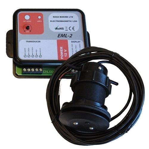

Witam , szukam pomysłu na zredukoeanie widocznego otworu z 75mm do 50 mm . Czy istnieją jakieś gotowe rozwiązania ?( proszę o podpowiedz) czy może dorabiać redukcję ze stali nierdzewnej ? Czym to uszczelnić ? Dzięki za informację , Pozdrawiam :-)
otwór w burcie.jpg [ 33.14 KiB | Przeglądane 6238 razy ]
zbyt mało danych, by udzielić ścisłej odpowiedzi.
Tym niemniej.
1. dokupić gotowca plasticzanego lub metalowego,
https://pneumaticon.pl/redukcje
2. dorobić redukcję wg potrzeb,
3. zalaminować obecny otwór, wywiercić otwór o pożądanym wymiarze,
4. zaślepić obecny otwór krążkiem metalowym ( mosiądz, brąz, nierdzewka) z wcześniej wykonanym/nagwintowanym otworem fi 50 mm,
et cetera.....
Uszczelnienie tradycyjne - podkładka z gumy, silikon.
Jak podasz wiecej danych, np. co w tym otworze ma być, sposób mocowania, itp, można będzie główkować dalej
Za ten post autor Bombel otrzymał podziękowanie od: Andrzej Rachwał

Witam ,
obecny otwór jest w miejcu styku balastu z kadłubem (5cm ponad) i raczej niechętnie to bym zalaminowywał , jest to otwór po starym czujniku elektromagnetycznym speed/depth i chcę w tym samym miejscu umieścić nowy ( https://www.nasamarine.com/product/electromagnetic-log/ )
Zastanawiam sie czy nierdzewka zda egzamin i jakie uszczelnienie ? Guma i silikon odpadają , silikon pod linia wody nie ma szans . Ewentualnie chyba dorobię redukcję z kołnierzem zakrywającym obecny otwór tak 10-15 mm poza obrys dookoła z pierscieniem nakręcanym od wewnątrz i w tym zrobię otwór pod nowy transducer .
PostNapisane: 5 mar 2022, o 18:13
Posty: 4826
Podziękował : 400
Każdy ma swoje zdanie. W mojej łódce, pobór wody do chłodzenia silnika jest skręcany na 2 uszczelkach gumowych ( zewnątrz i wewnątrz) uszczelnionych dodatkowo silikonem dekarskim. 7 lat i ani kropli przecieku.
Ciepło, ciepło :mrgreen:

Nie wiem dlaczego nie chcesz tego porzadnie zalaminowac ( z obustronnym ukosowaniem) i wywiercic nowy otwor ? Ja tak zrobilem w 2014 ( powod taki sam choc log z wirnikiem) i uwazam ze to najlepsze rozwiazanie.
problem jest w tym że dolna krawędz otworu jest bardzo blisko płaszczyzny złączenia/styku kilu z kadłubem i nie mam tam wystarczająco miejsca na ukosowanie laminatu , stąd obawiam się że jakość spojenia nie będzie wystarczająco trwała a co za tym idzie przecieku .

Nie bardzo wiem co masz przeciwko silikonowi dekarskiemu. Tym bardziej, że nie stanowi podstawy uszczelnienia, a głównie wypełnienie wszelkich mikro nieszczelności.
Podkładka z odpowiedniego gatunku gumy, ma to do siebie, że z czasem się utwardza, co powoduje, że trzeba kontrolować i ewentualnie "dociągać" nakrętkę.
Silikon natomiast wypełnia wszystkie mikro nieszczelności, jest trwale elastyczny, odporny na słoną wodę, nie ulega degradacji wskutek drgań, nie ulega wymywaniu.
Zastosowany w układzie: laminat-silikon-uszczelka-silikon-kryza redukcji, daje pewność trwałości i braku przecieków.

Ale... Twoja dziura=Twój problem. Inni sobie chwalą i stosują pod wodą nawet bez dodatku uszczelek gumowych.
problem jest w tym że dolna krawędź otworu jest bardzo blisko płaszczyzny złączenia/styku kilu z kadłubem i nie mam tam wystarczająco miejsca na ukosowanie laminatu , stąd obawiam się że jakość spojenia nie będzie wystarczająco trwała a co za tym idzie przecieku .
Andrzej zrób zdjęcie i pokaż jak to wygląda.
Jeżeli krawędź otworu jest blisko styku z kilem, to czy od wewnątrz jachtu tego miejsca nie jest więcej do wykonania ukosowania?
Poza tym jeżeli tego miejsca jest mało (ile?) na ukosowanie, to również mało może być na zabudowę redukcji (czy redukcja z nierdzewki lub innego metalu nie zakłóci pracy czujnika?) aby właściwie i skutecznie zacisnąć się na kadłubie.
Ostatnio edytowano 9 mar 2022, o 00:05 przez Wojciech, łącznie edytowano 3 razy

nowa fotka
otwór.jpg [ 34.67 KiB | Przeglądane 5721 razy ]

Zdjęcie jest bardzo słabej jakości. Czy wykonane z wnętrza jachtu?
To jest z zewnątrz , lewa burta łączenie ołowianego kilu z dnem i ten otwór z rurą to jest miejsce gdzie stary czujnik był zamontowany , rura jest tam umieszczona tymczasowo . Zdjecie jest w takiej rozdzielczosci ze wzgledu na maksymalny rozmiar pliku jski mog wrzucić.
A rozważałeś zaślepienie tego otworu i wykonanie nowego w bardziej dogodnym miejscu?
Tak , zastanawiałem się nad tym rozwiazaniem i zrezygnowałem z takich powodów :
- jest blisko strukturalnej czesci kadłuba ( połączenie kilu z kadłubem)
ukosowanie i zalaminowanie otworu wydaje mi się złym pomysłem , osłabię ten element po piewrwsze i druga sprawa nie mam miejsca na poprawne zalaminowanie tej dziury :-( , za blisko kila !)
- dla tego zastanawiam się nad zaślepką ale taką zeby nie przeciekała i nie wymagała stałego dozoru i dociągania ( jezeli istnieje takie cos ? ) Z drugirej strony skoro tam ktoś miał czujnik 30 lat temu i to działało to czemu nie miało by teraz tez działać i dla tego chcę tam wsadzić redukcję z istniejącego otworu 75mm na nowy 50mm , tylko szukam odpowiedzi czego i jak użyć zeby to było pancerne i odporne !!
A jak wyglądało to co tam było. Zrób takie samo przejscie jak było w poprzednim czujniku tylko na mniejszą średnicę i masz spokój na kolejne 30 lat.
Tam był plastikowy czarny element z czarnym czujnikiem , ale bardzo zniszczony (jacht stał 15 lat na brzegu , zniknęło sporo sprzętu a częsć poprostu uległa zniszczeniu )
Chciałem kupić identyczny ale nie ma w sprzedaży czujnika 75mm tylko 50mm , szukam redukcji flanszy z 75 na 50mm pod nowy czujnik.
Jakieś zdjęcie??
I jak to było uszczelnione - chyba że nie rozbierałeś tego ....
Ja bym zrobił coś takiego jak jest np w nasa marine zrobione:
https://www.nasamarine.com/product/comp ... heel-unit/

Ejdzej napisał(a):
Gotowe rozwiązanie z akwarystyki morskiej lub podobne musisz sobie poszukać:
https://erybka.pl/product-pol-5277-Prze ... 50-mm.html
Czujnik logu elektromagnetycznego NASA MARINE EML-2 nie będzie dobrze uszczelniony w przelocie PCV, który proponujesz.
EML 2.jpg [ 35.25 KiB | Przeglądane 5232 razy ]

Gdyby to była moja łódka, to bym zrobił porządną warstwę maty/włókna od strony wnętrza - jeśli jest tam miejsce - bo i nie zawsze. Wtedy strukturalnie będzie ok, a na to miejsce, gdzie stary otwór jest, też matę - jak ta od wewnętrz dojrzeje.
Wtedy bezpiecznie wytniesz nowy otwór.
Jeśli chodzi o uszczelniacz, to używam do logu który przechodzi przez kadłub masy butylowej, ponieważ nie zastyga wewnętrz, jest bardziej elastyczna i mniejsze ryzyko przecieku.
Przydało by się zdjęcie od drugiej strony - w jaki sposób kil przeszkadza.
