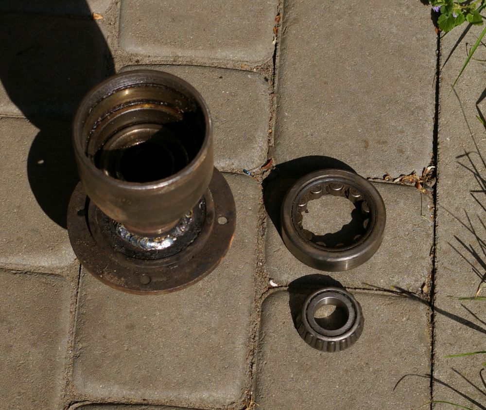

Na dzisiaj mogę ci Tylko fotkę mojej oprawki pokazać. Żebyś przynajmniej ideę chwycił.
A właściwie fragmentu bo to prowizoryczna ale uniwersalna oprawka - nie tylko do tego celu... Nie chce mi się szukać zagłuszki i składać. Jesteś ekspert to zobaczysz co ważne i tak.
Masz obudowę kła mk5 i dwa kawałki różnych łożysk - widać ?
wkładasz jeden kawałek łożyska ( wewnętrzną szalkę ze stożkowymi rolkami ) w drugi...
Widać to ?
Reszta powinna być dla Ciebie jasna jak słoneczko. Masz pływającą oprawkę...
( Dla Kolegów którzy nie widzieli tokarki - Taka zaimprowizowana wiertarka udarowa tylko bez napędu )

fly.jpg [ 232.09 KiB | Przeglądane 9394 razy ]
