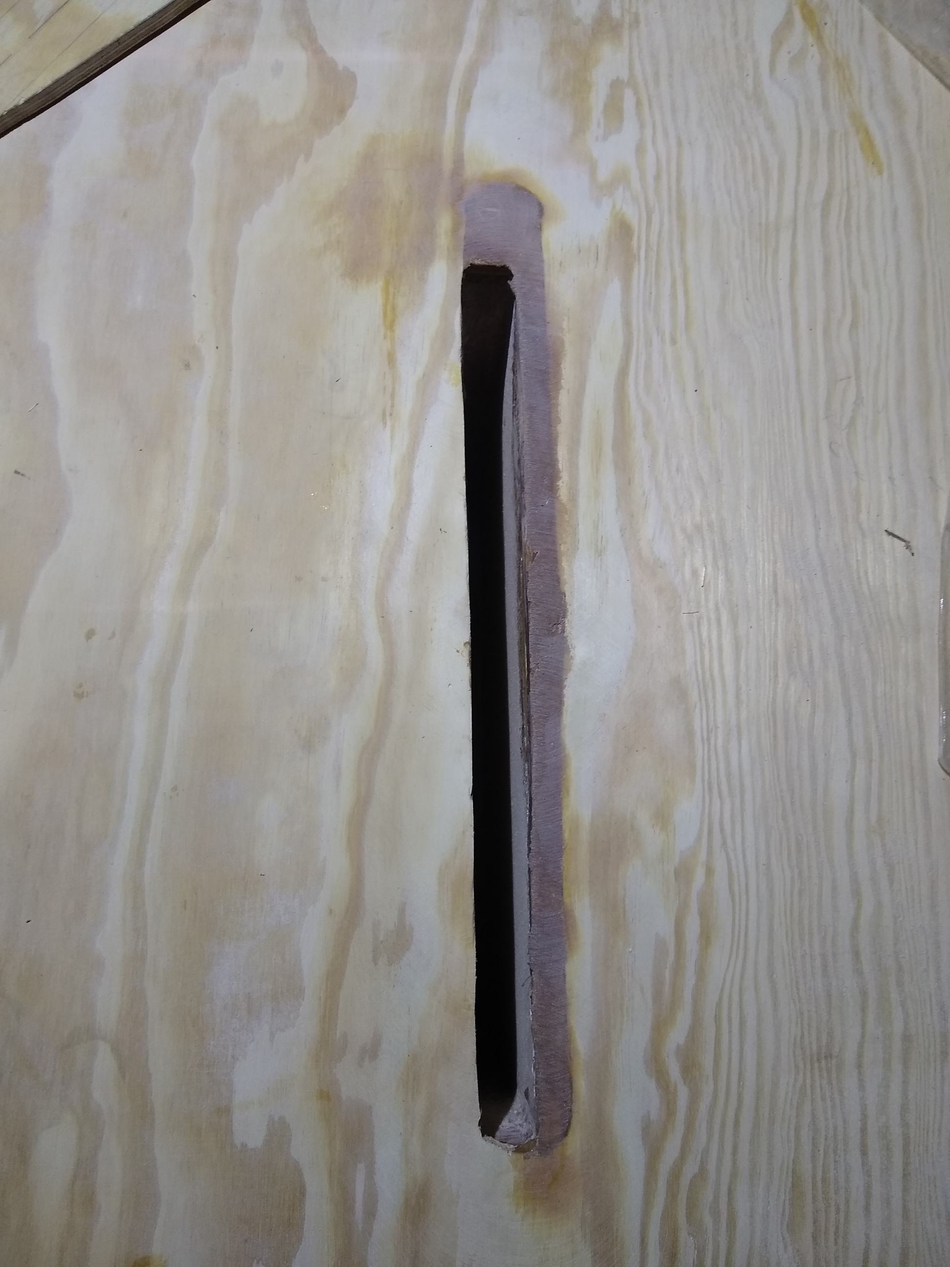

Nie pomyślałem i rozpędziłem się przy wycinaniu otworu na miecz w dnie, efektem tego wyciąłem o centymetr za szeroko.
Wkleiłem skrzynie miecza, w wycięty ubytek dałem wklejkę, całość zaszpachlowałem. Połączenie skrzynia -dno oblaminuję od zewnątrz. Zastanawiam się, czy to wystarczy, w końcu wklejka, to nie lity materiał, a siły działające bocznie na mieczu są...
No i mam taki pomysł, żeby całość wzmocnić łatą ze sklejki, taką z wyciętym otworem na miecz, przyklejoną od zewnątrz.
Jak uważacie - jest taki sens i potrzeba, czy zbyteczny nadmiar, bo wklejka, szpachla i laminat na połączeniu załatwi sprawę?

Tak to wygląda. Wklejka ze sklejki (wklejona i przybita gwoździkami), szpachla (epidian 601+Z1+ pył drzewny) z zewnątrz dla gładkiej powierzchni
1664129512756.jpg [ 289.61 KiB | Przeglądane 3738 razy ]

Od zewnątrz wystarczy. Generalnie, dobrze zrobiona naprawa epoksydem, powinna być mocniejsza, od samej sklejki. Możliwe, że warto trochę wzmocnić od strony wnętrza... Ale, to naprawdę, mała łódka i siły tam występujące, nie będą duże, a konstrukcje Radosława, są mocne.

A, jak wygląda od strony kokpitu?
Jakie jest połączenie dna ze skrzynką mieczową?

Od strony kokpitu jest OK, wygląda podobnie jak na zdjęciach wrzuconych przez Robhosailora.

Zakładam, że będzie OK.
Powtórzę: prawidłowo wykonana naprawa epoksydem, powinna być nawet mocniejsza od samej sklejki, łódka jest mała i siły występujące na mieczu i skrzyni mieczowej, nie są duże, a konstrukcje Radosława, są projektowane, jako mocne.
