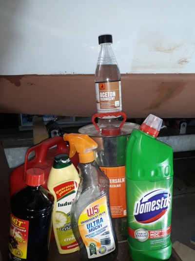

Próbowałem wiele środków z domowego magazynku. Wygrał Aceton. Choć grubsze zabrudzenia trzeba potraktować twardą gąbką.

Aceton to nie jest dobry pomysł, to bardzo silny rozpuszczalnik. Może spowodować zniszczenie, zmatowanie lakieru. Nie wiem jak z żelkotem, ale wolałbym nie próbować... :)
