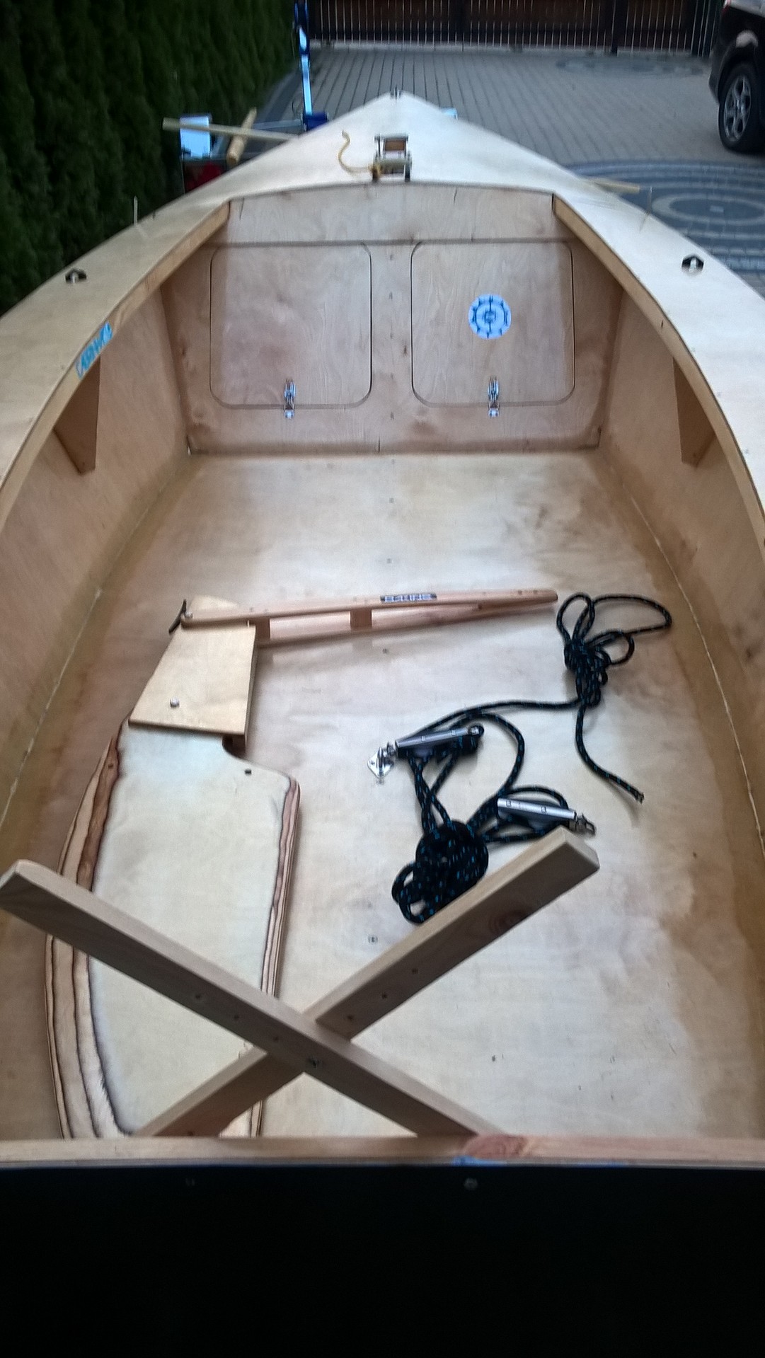

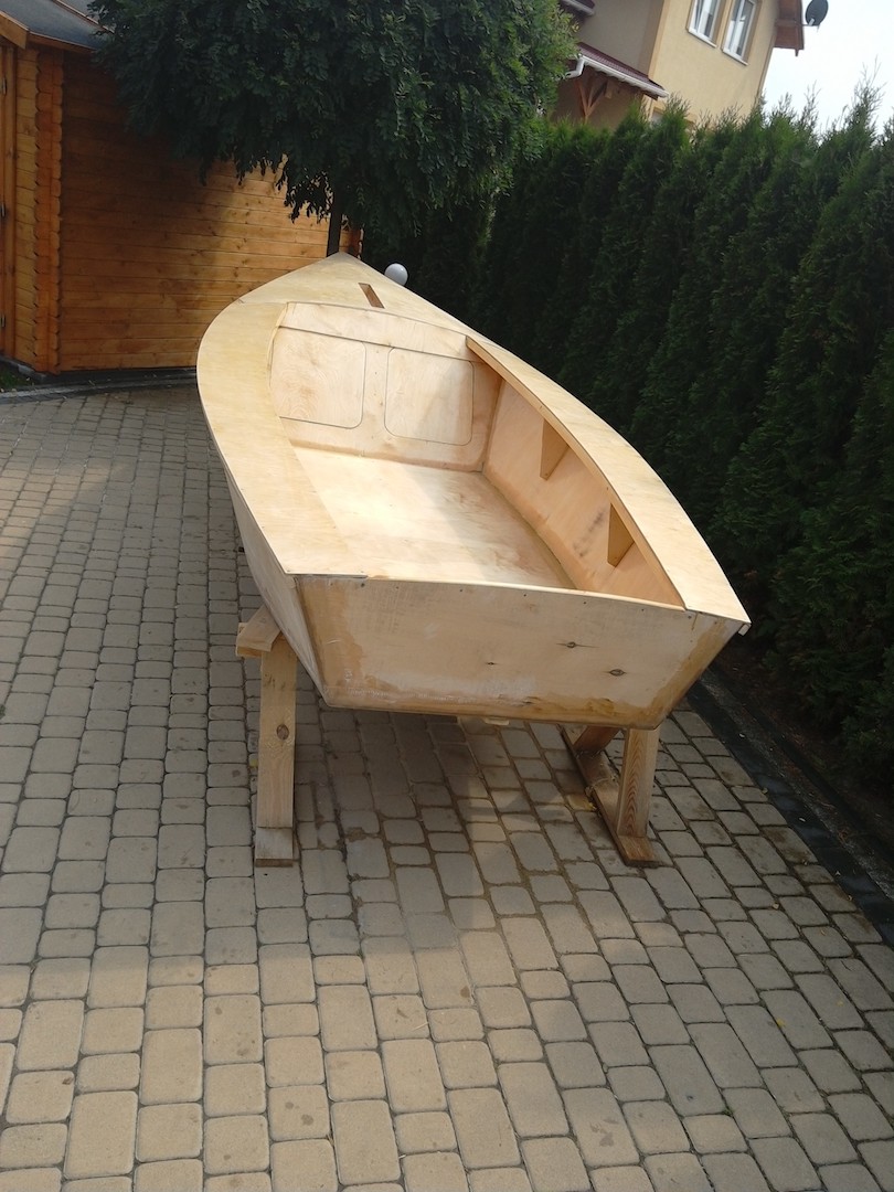

Witam,
Poniżej kilka zdjęć z budowy dobrze znanej konstrukcji - Pasja 400.
Żaglówka została zbudowana w 2015 roku w około 4-5 miesięcy.
Nie ustrzegłem się oczywiście błędów. Dość powiedzieć, że mając kupiony projekt i żagle
nie wiedziałem jeszcze co to laminat epoksydowo - szklany. Efekt końcowy nie jest jednak aż tak zły :)
Łódeczka już opływana przez 4 sezony na różnych akwenach. Póki co trzyma się dzielnie.
Dużo jest przy niej pracy związanej z odnawianiem powłoki lakierniczej co sezon, do wymiany już listwy odbojowe (położyłem zbyt mało warstw lakieru).
Z ciekawostek - założony jest lazy jack (DIY na wzór harkena)
oraz uchwyty na fały (DIY na wzór burtona)
W planach pełzacze grota i sprowadzenie fałów do kokpitu - tak by obsługiwać
mogła wszystko 1 osoba

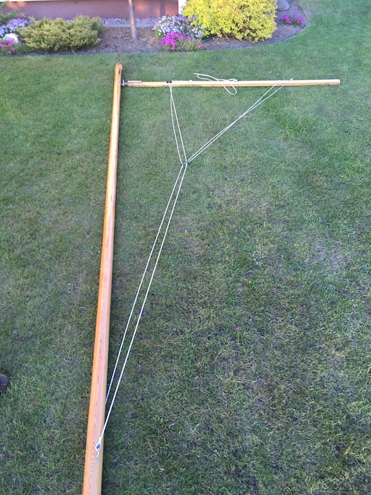

Lazy jack
W projekcie nie ma topenanty, więc grot z bomem lądował zawsze w kokpicie.
Zamiast topenanty postanowiłem wykonać prostego lazy jacka.
Rozwiązuje dwa problemy. utrzymuje bom na żądanej wysokości , no i grot ma swoje miejsce po złożeniu. wcześniej wszystko lądowało w kokpicie (lub w wodzie przy mocnym wietrze)
Inspiracja przyszła z you tube: Harken 253 lazy jack
Komfort pływania zdecydowanie się poprawił.
Stawiając grota potrafi zaplatać się czasami druga listwa ( w przyszłym sezonie przesunę nieznacznie punkty mocowania).
Zrzucanie grota jest bezproblemowe

Od kiedy zastosowałem Lazy Jacks na swojej BETH, bylem z tego bardzo zadowolony.
https://photos.app.goo.gl/1p7UMSS47QUQ1Nkr6
PS: moje inspiracje sięgnęły XIX wieku ;) :D

Cumowniczy napisał(a):
Lazy Jacks zawsze kojarzył mi się z pokrowcem na bomie.
Pokrowiec dodano później. Punktem wyjścia były linki, pomiędzy które żagiel samoczynnie się składał:
Pomysł z linkami bardzo dobry i do zastosowania chyba na każdej łódce.Przy tradycyjnym zrzucaniu grota to albo kokpit zawalony żaglem albo wyciągać go trzeba zza burty jak dmuchnie.Upierdliwe to,zwłaszcza jak się samemu pływa.Linki eliminują problem,tak myślę że eliminują.
Tak - taki prosty lay jack eliminuje problem.
Jak łódka jest na wodzie - mogę zostawić grota na noc - przywiązanego do bomu na 2 krawaty.

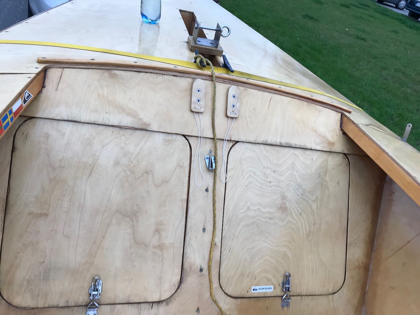

Uchwyt na fały/wieszak na liny.
Początkowo chciałem kupić kieszenie na fały - zasłaniałyby jednak klapy forpiku i utrudniały otwieranie. Poza tym nie bardzo pasują do drewnianego "jachtu".
Znalazłem take oto wieszaki firmy barton:
uchwyt-liny-bialy-pair.jpg [ 14.09 KiB | Przeglądane 10585 razy ]
UCHWYT-WIESZAK-na-Liny-Faly-BARTON-2-sztuki.jpeg [ 16.96 KiB | Przeglądane 10585 razy ]
Postanowiłem wykonać podobne ze sklejki - tak by pasowały stylem do łódki.
4 wkręty, juzing i sklejka. Trzykrotnie lakierowane przed montażem
Supełki juzingu ukryte są w otworach. Może kształtem nie najpiękniejsze, ale bardzo funkcjonalne i mimo wszystko wyglądają lepiej niż np. niebieskie kieszenie. Porządek na tak małej łajbie to podstawa.

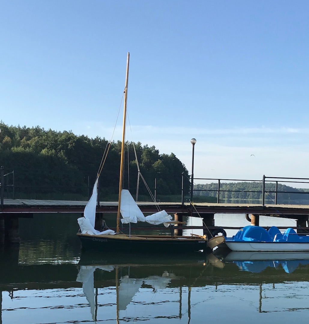

kilka zdjęć z pływania.
Nie mam ich dużo - z kokpitu ciężko zrobić :D
