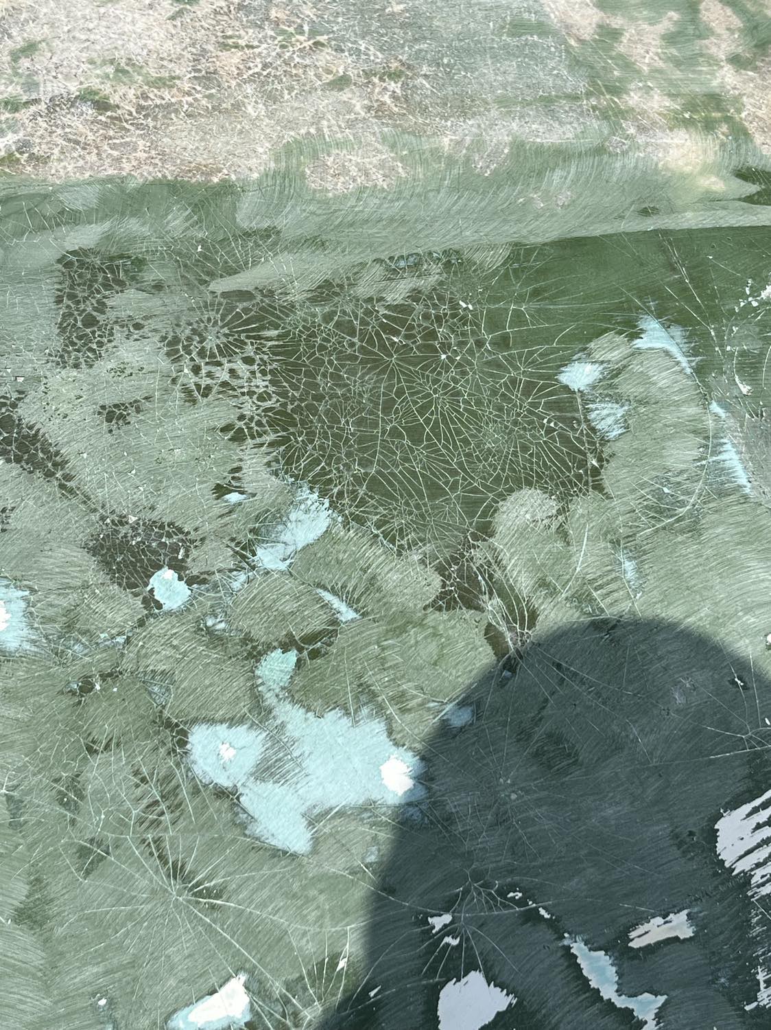

Witam wszystkich
Mam pytanie dotyczace naprawy dna zeszlifowalem wszystko do golego laminatu teraz chce polozyc tkanine dla usztywnienia i pytanie jaka zywice epoksydowa zastosowac

Do laminowania, dobrze nadaje się żywica Epidian 6011 - jest płynna i łatwo przesącza tkaninę.

A ile żywicy wejdzie na jedna warstwę przy tkaninie 200g
 Tytuł: Re: naprawa dna
PostNapisane: 25 cze 2023, o 06:30
Dołączył(a): 24 cze 2023, o 06:32
Posty: 6
A utwardzać IDA czy Z-1
PostNapisane: 29 cze 2023, o 21:01
Posty: 17628
Podziękował : 4514
Otrzymał podziękowań: 4270
Epidian 6011 jest sprzedawany w opakowaniach po 5 kg.
Nie rozrabiaj na raz więcej, niż 100 g żywicy. Większa ilość może Ci się zapalić w rękach, zanim zużyjesz.
Ja używam utwardzacza TFF, bo jest szybki i działa od +5 stopni Celsjusza i we względnie wysokiej wilgotności powietrza, ale podczas upałów, to raczej nie jest zaletą. Używałem też Z1 - musi być świeży, bo łapie wilgoć z powietrza i wtedy traci swoje właściwości.

Aha, podobno firma Jasskor sprzedaje 6011 w opakowaniach po 1 kg ...

a czym to teraz pomalowac

Pewnie najlepiej byłoby, zwłaszcza poniżej linii wodnej, pomalować farbami epoksydowymi np. Oliva:
https://www.farbyjachtowe.pl/oliva-m-3.html
Powyżej linii wodnej możesz użyć farby poliuretanowej np. Epifanes Bootlak...

Zobacz czym ja malowałem viewtopic.php?f=22&t=18397&p=606967&hilit=sea+line#p606967
Ty jeszcze musisz powierzchnie przeszlifować po laminowaniu szlifierką rotacyjną z papierem ściernym 60,80,120

czyli calosc przeszlifowac i pomalowac podkladem epoksydowym i pozniej jaka farba ?
Tak, przeszlifować, odkurzyć, odtłuścić i pomalować podkładem epoksydowym, następnie przygotować podkład epoksydowy do malowania np farbą poliuretanową dwuskładnikową, na koniec część podwodną farbą antyporostową jeśli łódź będzie stała na wodzie.

https://www.farbyjachtowe.pl/farba-podk ... p-722.html
https://www.farbyjachtowe.pl/dwuskladni ... p-723.html
