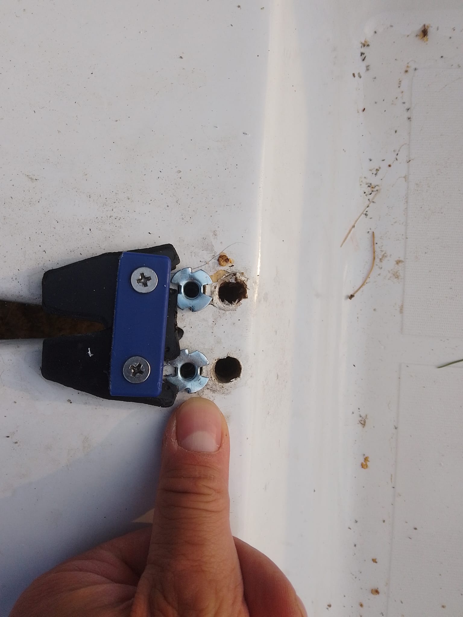

W żaglówce Laser Standard (dość leciwej, 20+ letniej) wyrwałem kołki trzymające pas balastowy i bloczek talii. Te kołki to były metalowe kołki rozporowe, które z czasem skorodowały i po prostu "wyskoczyły". Załączam zdjęcie.
Widać cztery otwory, do których dwoma kołkami był przyczepiony pas balastowy i bloczek talii. Te dwa metalowe kołki na zdjęciu to skutek próby szybkiej naprawy na miejscu, one są do wyjęcia (nie pasują). Nie wiem czy oryginalnie były cztery otwory czy dwa, a kolejne dwa były "dorobione" kiedyś przez poprzedniego właściciela.
Myślałem żeby po prostu użyć metalowych pasujących kołków, ale wtedy całość trzymałaby się na dwóch kołkach. Lepiej byłoby zamocować całość na czterech (lub nawet na 6-ciu) kołkach, dodając na wierzch blachę z dospawanym na stałe "oczkiem" do mocowania bloczka talii. Jeszcze tylko musiałbym wymyślić jak mocować pas balastowy.
Macie jakieś sugestie co robić a czego nie robić?
laser mocowanie pasa.jpeg [ 163.41 KiB | Przeglądane 3652 razy ]

Ja nie wiem, spekuluję, że trzeba będzie zrobić nowe zamocowanie w laminacie i szerokie podkładki od spodu, założyć śruby np. M6, bo nity zostały wyrwane.
Ale nie mam pojęcia, jaki tam jest, od spodu, dostęp...

A ile jest miejsca między dnem, a kokpitem? I czy nie ma tam pianki?
Żeby cokolwiek kotwić do laminatu, to pod spodem powinna być co najmniej podkładka, albo drewniany klocek przyklejony do laminatu. Można by pomyśleć o nowym okuciu metalowym - kątownik przychodzący z góry i boku, bo tam jest jakaś ścianka. I do tej ścianki choćby nity zrywalne, to i tak przeniosą obciążenie pionowe od talii, a dodatkowo ze dwa nity z góry wzmocniłyby to, to jako tako. To jeśli chodzi o rozwiązanie doraźne.

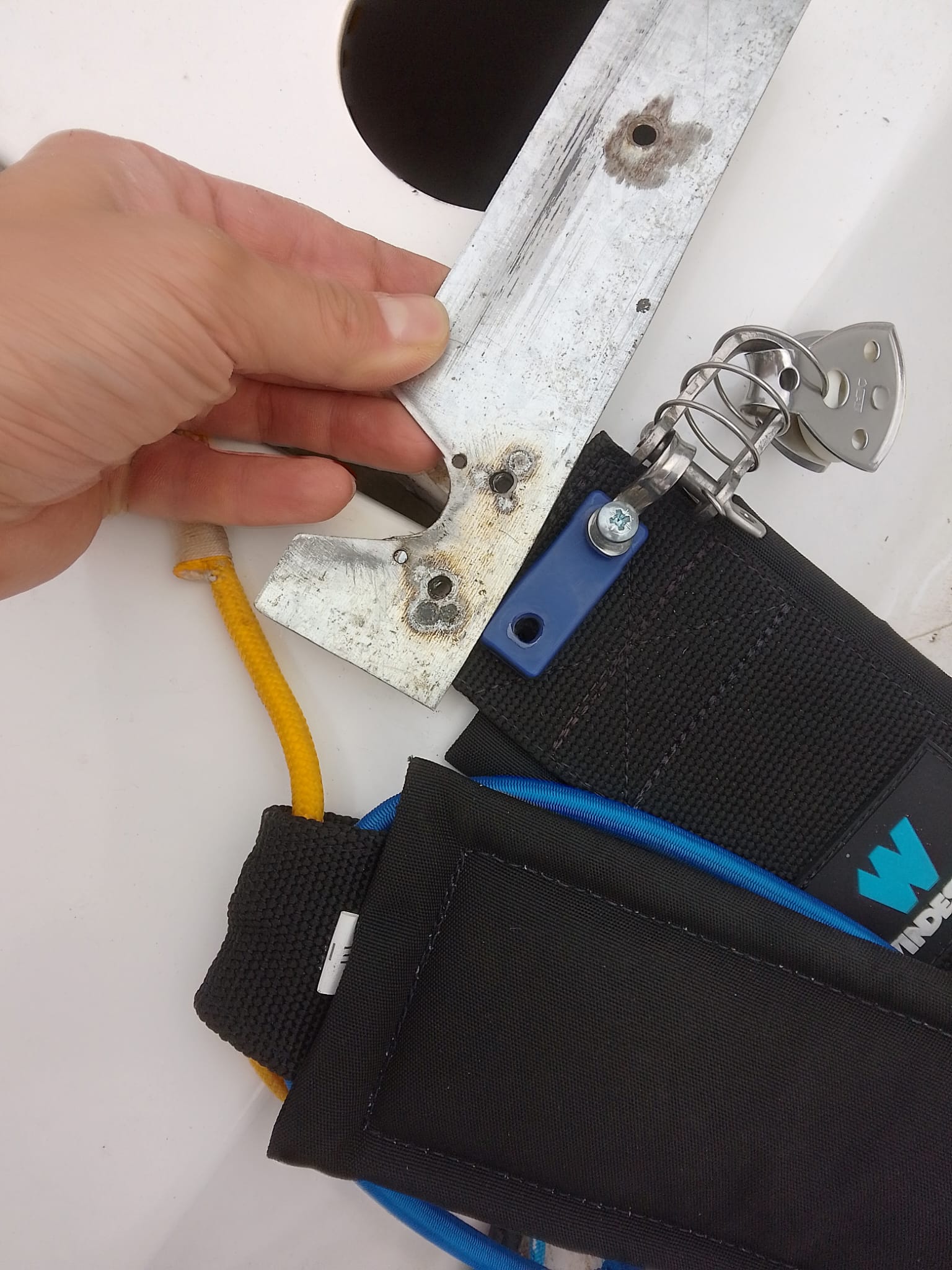

Ostatecznie dodałem wyprofilowaną blachę od spodu i cztery śruby z podkładkami. Obok dodałem niezbędny luk inspekcyjny. Dzięki za podpowiedzi!

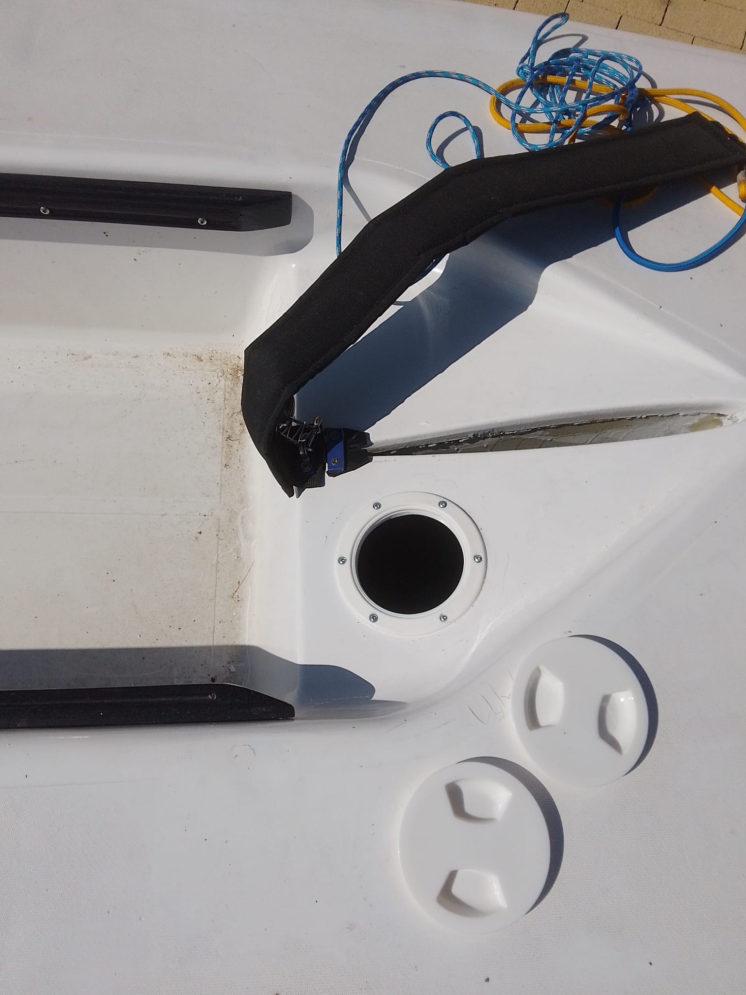

laser luk 1.jpeg [ 189.49 KiB | Przeglądane 3143 razy ]
laser blacha.jpeg [ 298.18 KiB | Przeglądane 3143 razy ]
