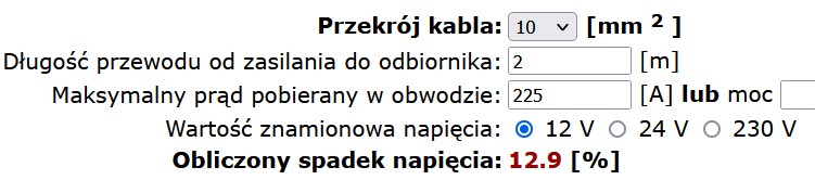

Wawrzek napisał(a):
czy na łódce mamy aż tak długie kable aby martwić się spadkami napięć?
Raczej! Przykładowy kabel o długości 2 m i przekroju 10mm2 podłączony do rozrusznika 2700W (225A)
spadek.jpg [ 39.8 KiB | Przeglądane 3188 razy ]
Ster strumieniowy pewnie będzie miał mniejszy prąd, ale kabel będzie dłuższy... pobaw się tym kalkulatorem to zobaczysz...

Wojtku fajnie liczysz ale czy podane przykłady nie dowodzą źle dobranych przekrojów - obciążalności kabli?
2700:12=225 225A przez kabek 10mm2...
Oczywiście, ze dowodzą. Bo "dobieranie przewodów" i "spadki napięć" to pojęcia ze sobą ściśle związane. Cały wywód dotyczył przedłużania / wymiany przewodów akumulatorowych. A przy tej czynności warto o spadkach napięć (przekrojach przewodów) pamiętać...
Po pierwsze: w aspekcie samego łączenia (mufa, tulejka, zacisk, lutowanie...).
Po drugie: wydłużenie metrowego kabla do 2 metrów powoduje dwukrotny wzrost spadku napięcia. Co może sprawić że przewód o "dobrze dobranym przekroju" może stać się - po przedłużeniu - przewodem o "źle dobranym przekroju"....
A przykład z ośmiometrowym przewodem 95 mm² i 4,5 kW sterem strumienieniowym?

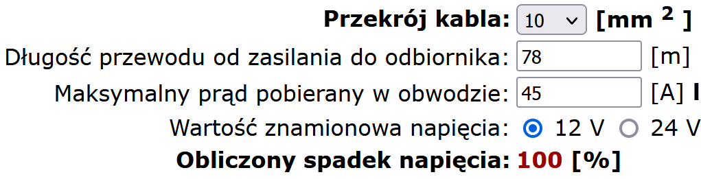

Aby nie było nieporozumień to pierwszym krokiem jest określenie przekroju kabla do prądu a dopiero po tym (bo jak inaczej?) dopuszczalnych spadków napięcia zależnie od długości. To po to aby nikomu nie przyszło do głowy, że jak spadki napięcia są OK to przewód jest dobrze dobrany.
Dla zaspokojenia ciekawości i poszerzenia wiedzy forumowiczów, jak już liczysz spadki, policz spadki dla kabla miedzianego 10mm2 przy maksymalnej (określonej normą) jego obciążalności 45A dla kilku długości.
Czy spadek napięcia wynoszący 100% przy długości 78 metrów (i napięciu 12V) znaczy, że kabel ten staje się izolatorem? :mrgreen:
spadek100.png [ 48.95 KiB | Przeglądane 3073 razy ]

Wojtku po kolei i na spokojnie.
Spadek napięcia 100% na 78m czyli 10% na 7,8m to daje spadek 1,2V? 12+-1,2= 13,2-10,8 a co producent urządzenia zawarł w instrukcji? Jakie są tolerancje napięć zasilających?
Kable płoną od przepływającego przez nie prądu a nie od spadku napięcia na nich więc przekrój przewodu wpływa na bezpieczeństwo a spadek napięcia na funkcjonowanie urządzenia.
Moc znamionowa urządzenia, jakim jest np rozrusznik, nie jest mocą w stanie pracy bo ta zależy od obciążenia więc rozrusznik o mocy 3kW może dla uruchomienia danego silnika potrzebuje tylko 1 kW mocy. Czyli? - Patrz instrukcja producenta a jak nie masz to zmierz prąd.
Moc pobierana przez urządzenie nie jest wartością stałą, mniejsze napięcie nie powoduje pobrania większego prądu, bo zależy od rezystancji wewnętrznej urządzenia. Najlepszym przykładem są przygasające żarówki.
Odnosząc się do Twojego żartu, potraktuję go serio, odpowiedź to nie bo po zmniejszeniu prądu na jego końcu pojawi się napięcie a w stanie bezprądowym pełne napięcie zasilania.

Natężenie robocze: 75 A
Przykładowo:
Rozrusznik
Yanmar
https://machineportal.com/wozki-widlowe ... 010/121029 2,8 kW
VolvoPenta
https://sklep.4lift.pl/rozruszniki/1280 ... rosty.html 1.7 kW
Natężenie można wyliczyć
Jak już się całość mocy wyliczy łącznie z oświetleniem, mocami podpiętych urządzeń do USB i lodówkami, prysznicami, piekarnikami, ect, to wtedy będzie wiadomo czy kable akumulatora przedłużać czy wymienić na kable spawalnicze np. 35-50mm2 albo o większym przekroju w jednym odcinku albo łączone/zmufowane zwracając uwagę na rodzaj i sprawność klem (i połączeń mechanicznych z odbiornikami), które mogą pierwsze spowodować pożar na jachcie
Rozrusznik odpalasz w kilka sekund, ster strumieniowy jak masz to też na krótko, winda kotwiczna minuty, pompy w w toaletach i pod prysznicem też nie chodzą długo. Lampki i inne radyjka to są małe moce. Nie zjarasz głównego zasilania;)
Leszek jakie urządzenia, jakiej mocy masz na jachcie, ile kW łącznie?
edit: parametry baterii Aku rzecz jasna dobrze znać do obliczeń.
