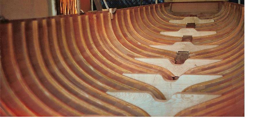

Witam wszystkich!
Od niedawna jestem właścicielem ładnej drewnianej Łodzi żaglowej
o wdzięcznej nazwie swoboda (po rusku) z racji tego ze zajmuje się renowacja drewnianych okien w holandi udało mi się ja bardzo okazyjnie kupić od emerytów u których ostatnio pracowałem ,jako nastolatek pływałem trochę na bez 2 i to całe moje doświadczenie z żeglarstwem ale zamierzam to nadrobić chodzi o to ze ludka wydaje się być w dobrym stanie ale się miejscami rozsycha bo jakichś czas stała w garażu co nieco poczytałem tu na forum na temat malowania ale może ktoś cos jeszcze mi podpowie w temacie jakich materiałów uszczelniaczy czy farb użyć z własnego doświadczenia będę wdzięczny za każda podpowiedz zaraz załączam fotki
Martwią mnie trochę te szpary gdzieś wyczytałem ze można je uszczelnić sikaflex 591 a może lepiej jakaś żywica ?
Komentarz: Tak się prezentuje
cc89a802-1651-4395-a794-830fb0b9d950.jpeg [ 260.33 KiB | Przeglądane 2476 razy ]
Ostatnio edytowano 13 sty 2025, o 16:02 przez Wojciech, łącznie edytowano 1 raz
Korekta w tytule

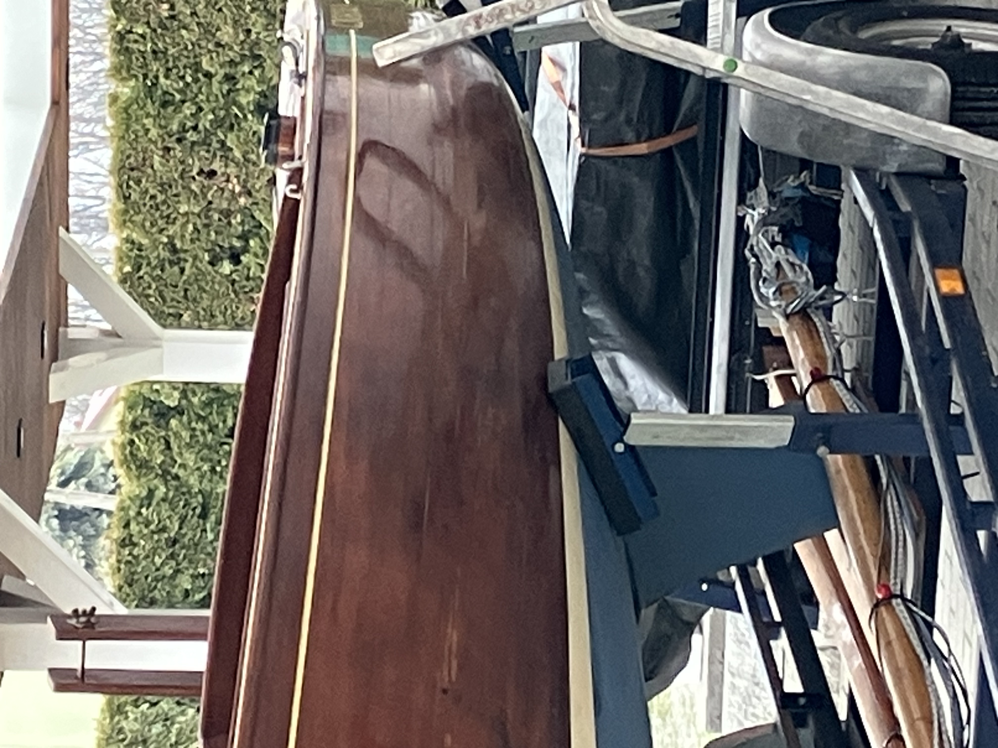

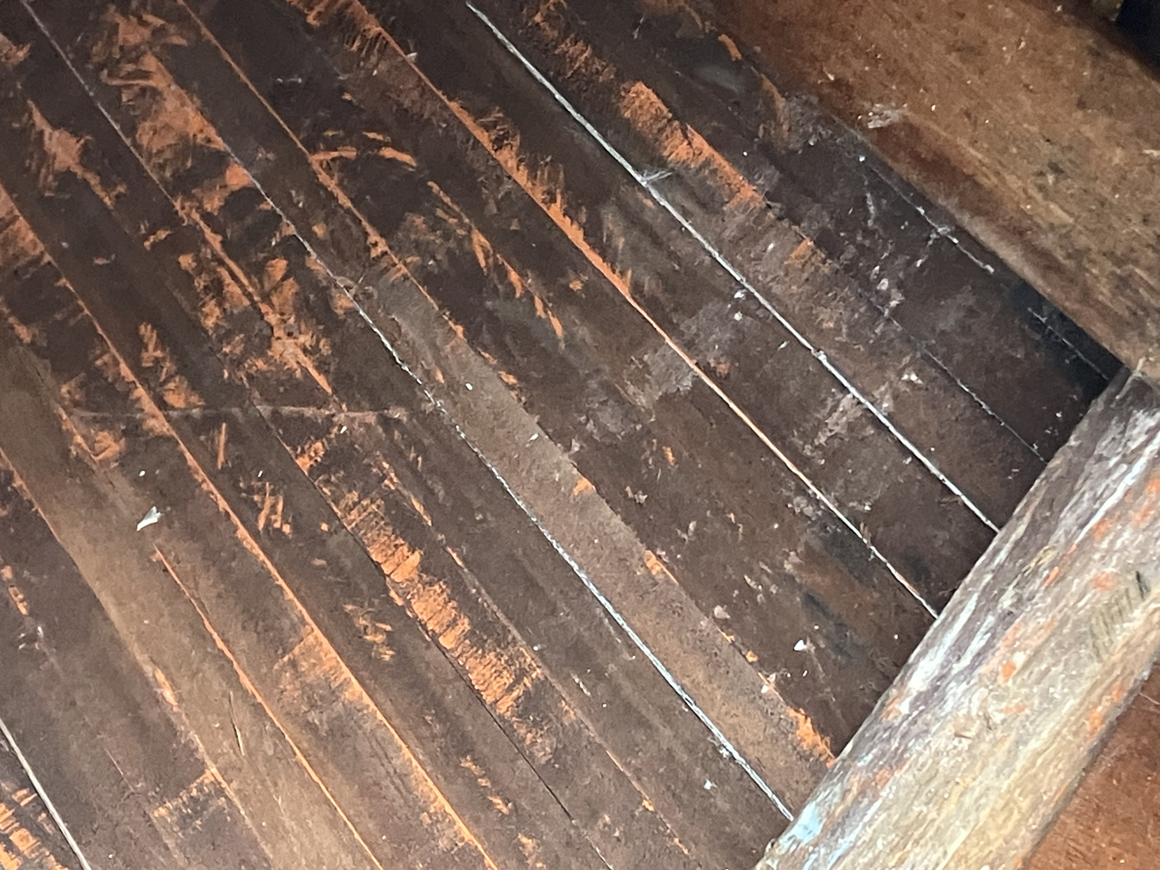

Te szpary nie są są może takie wielkie ale napewno trzeba je załatać
IMG_1287.jpeg [ 1.33 MiB | Przeglądane 2475 razy ]
Kiedyś widziałem słomkową (listewkową) Omegę, którą ktoś dobrze (długo) wysuszył, po czym uszczelnił (szpachlówką) tak doskonale, że po zwodowaniu i nasiąknięciu listewek poszycie przestało "się mieścić" w swoim obrysie odrywając co jakiś czas od denników i łamiąc wręgi...
Żywica praktycznie się nie da "skompresować", a sikaflex 591 bodajże jedynie o 25%. Pytanie o ile "przybędzie" listewek po namoczeniu... (jakie to drewno, jak wyschnięte, jaki jest skurcz).
Weź pod uwagę, że samo zwodowanie jachtu (namoknięcie poszycia) może spowodować redukcję szpar do zera... (bo przecież przed wyjęciem z wody - ich nie było) :cool:
Za ten post autor Wojtek Bartoszyński otrzymał podziękowanie od: Marian Strzelecki

"Szpary pomiędzy listwami kadłuba były spore, ale pełne zalanie ich jakikolwiek klejem, uszczelniaczem, czy farbą byłoby złym rozwiązaniem. Po zwodowaniu łódki drewniane listwy kadłuba nasiąkają wodą i puchną. Nie mając naturalnych szczelin pomiędzy listwami wypchnęłyby wszystkie uszczelniacze. Takie działanie zaszkodziłoby kadłubowi – słomki by się wypaczyły. Listwy kadłuba muszą się same uszczelnić przez nasiąknięcie wodą i muszą na to mieć przestrzeń."
PostNapisane: 13 sty 2025, o 20:31
Posty: 17628
Podziękował : 4513
Otrzymał podziękowań: 4268
Łódka się rozeschła i powstały szpary między klepkami.
Namoczenie może ją uszczelnić, bo klepki poszycia napuchną, ale moim zdaniem, warto skonsultować się ze specjalistą od łódek drewnianych w sprawie ewentualnego dychtowania, czyli uszczelnienia, jak to robili szkutnicy dawniej.
https://youtu.be/9kjdslOna5w?si=bS90UXEJqGsATJwH
Za ten post autor robhosailor otrzymał podziękowanie od: Wojtek Bartoszyński

Dziekuje za podpowiedz myśle ze spróbuje ja na wiosnę zwodować na na nie zbyt głęboka wodę tak żeby się oparła o dno i pozostawię ja na tydzień lub dwa i zobaczę co się będzie działo drewno po nasiąknięciu powinno się trochę rozkurczyc może tez jakaś pompkę na akumulator warto by zamontować a jeśli chodzi o konserwacje to trzeba by ja czymś nasączyć czytałem o oleju lnianym mieszanym z terpentynę a może są jakieś inne środki ? A drugie pytanie jak taka łódkę przechowywać poza sezonem żeby się tak nie rozsychala czy lepiej pod chmurką na dworze czy może w suchym garażu ?
Te szpary na tym zdjęciu wyglądają strasznie bo są w powiększeniu a w rzeczywistości milimetr lub dwa maja szerokości

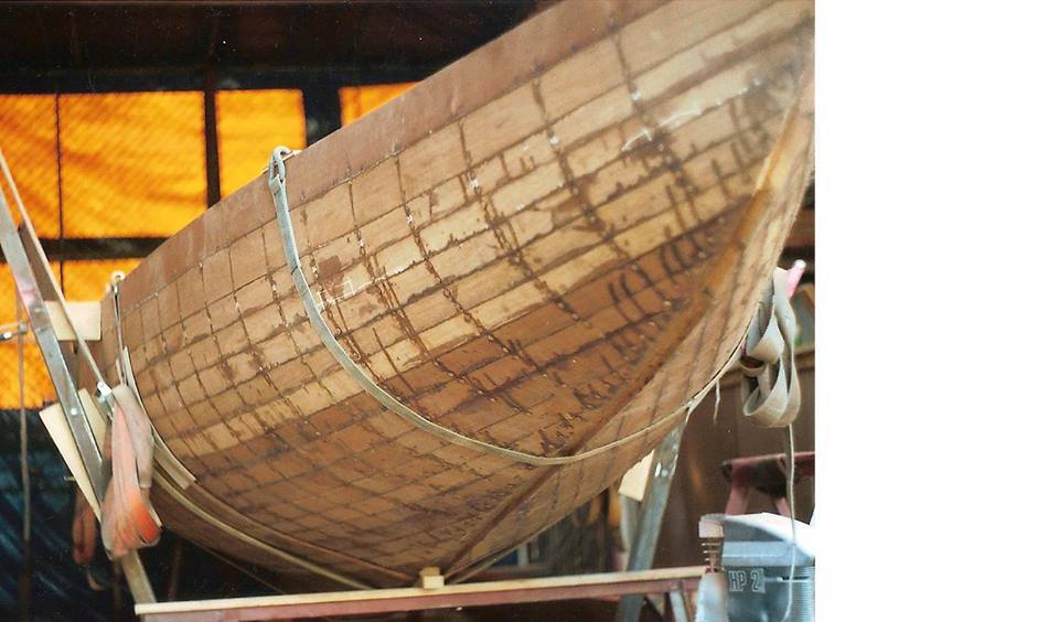

Witam ponownie a może ktoś mi podpowie czy moglbym wyłożyć mata i żywica od środka dno tej łódki ?
PostNapisane: 21 sty 2025, o 12:45
Posty: 13854
Podziękował : 1624
Otrzymał podziękowań: 2373
Nie, to nic nie daje.
Bywają tej konstrukcji jednostki, których kadłub jest oblaminowany od zewnątrz.
Wcześniej uzyskałeś informacje aby kadłub jachtu namoczy, nic więcej.

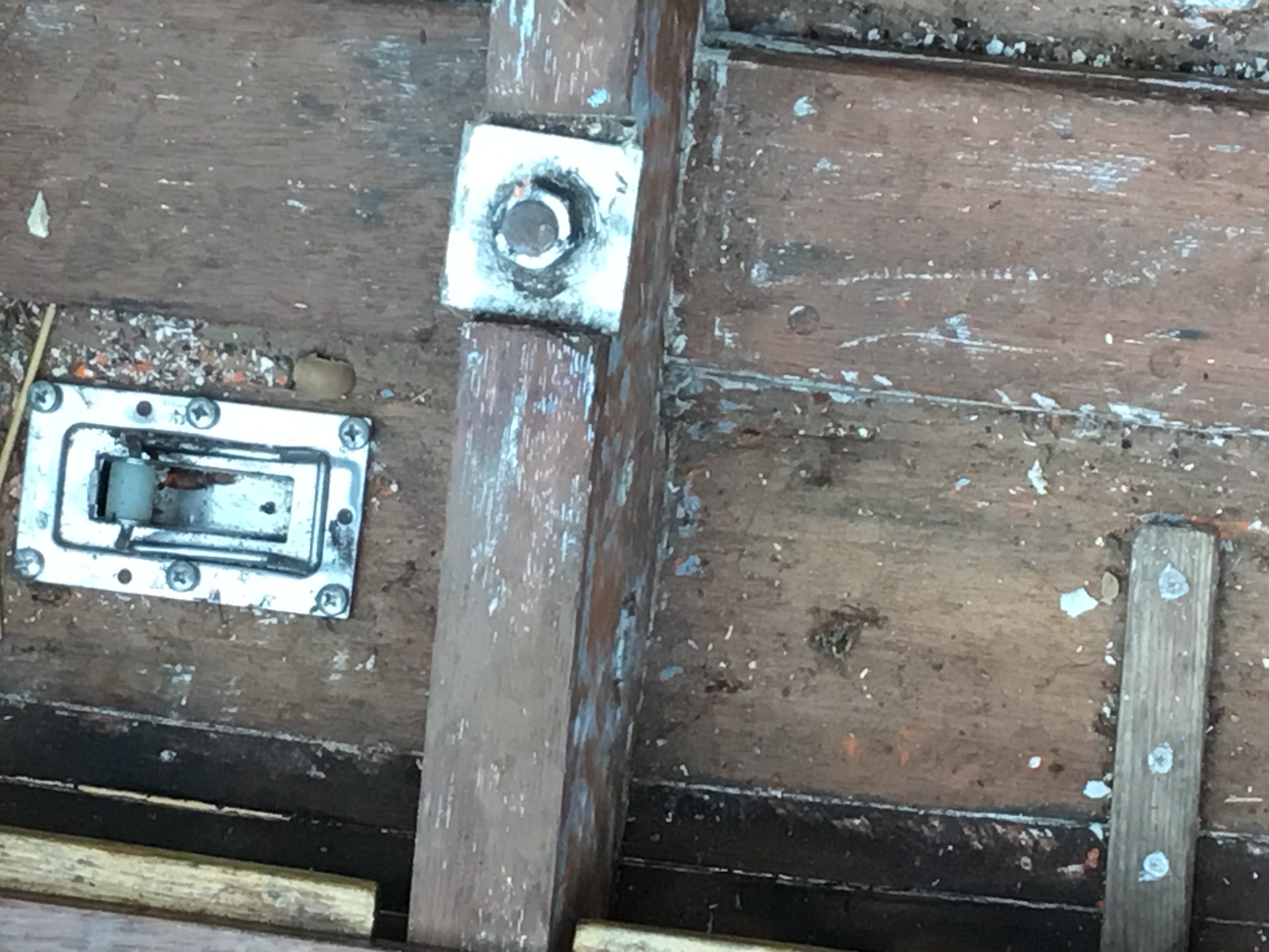

Te szpary na burtach są na żyletki cienkie o to się nie martwię ale jak ściągnąłem płytę która zasłania dno to już są dużo większe i widać ze ktoś je kiedyś uszczelniał czymś ok 3 mm grubości
PostNapisane: 21 sty 2025, o 13:13
Dołączył(a): 10 sty 2025, o 13:47
Posty: 12
Gorszy stan jest pod pokladem
Widać ze te szpary od środka były czymś białym uszczelniane

To Twoja łódka - więc możesz zrobić co chcesz, ale... szkoda by było.
Oblaminowanie drewnianej łódki (raczej praktykowano z zewnątrz niż wewnątrz) to... wyrok dla niej. :-(
Drewno pracuje - rozszerza się i kurczy, laminat jest sztywny. Po kilku cyklach laminat oderwie się od klepek. lub wyrwie łączenie poszycia z żebrami (wręgami). Szczelna warstwa uniemożliwi schnięcie drewna - co spowoduje jego gnicie. Skorupa uniemożliwi wymianę pojedynczych elementów drewnianych w miarę potrzeb... NIE RÓB TEGO. :roll:
Tym bardziej że jako osoba zajmująca się renowacją drewnianych okien powinieneś dysponować podstawowym warsztatem (narzędzia i wiedza)...
Z tego co widziałem na zdjęciu (zniknęło) stan jest naprawdę niezły. Przy okazji: to nie pokład tylko podłoga zwana czasem gretingiem.
To szpachlówka używana do uszczelniania mniejszych szpar. Do wypełniania większych używa się odpowiednich listewek.
Oczywiście możesz wszystko oblaminować, Ale taniej będzie obić papą smarując smołą na gorąco. Efekt ten sam: sezon czy dwa popływa. Sucho. A tak czy siak skończy "na ognisku".
A jeżeli nie chcesz bawić się w pracochłonne remonty - kup "mydelniczkę" z laminatu lub innego tworzywa. A tę łódkę sprzedaj komuś. Będzie taniej.

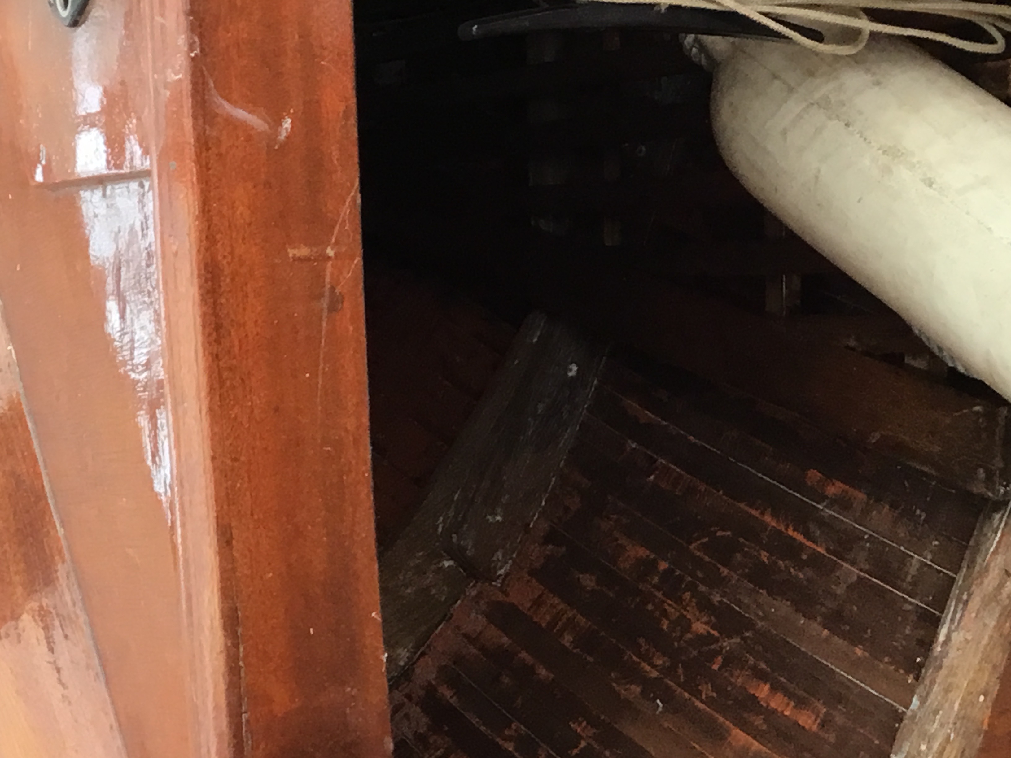

Ma pompki! Musi wiec byc szybka
"Pompką" Catz nazywa to metalowe coś w dnie (była na zdjęciu które zniknęło). Po otwarciu tworzy rodzaj dyszy, która pod wpływem obiegu wody z zewnątrz kadłuba tworzy podciśnienie, które usuwa wodę z wnętrza jachtu. "Pompka" działa tylko przy szybkim przesuwaniu się kadłuba względem wody. Stąd wiadomo, że jacht jest szybki. :cool:
Po nabraniu wody, gdy jacht osiągnie odpowiednią prędkość załoga otwiera ową "pompkę" i nie musi machać czerpakiem... :)

Zdjęcie które chyba zniknelo
Komentarz: To ta pompka?

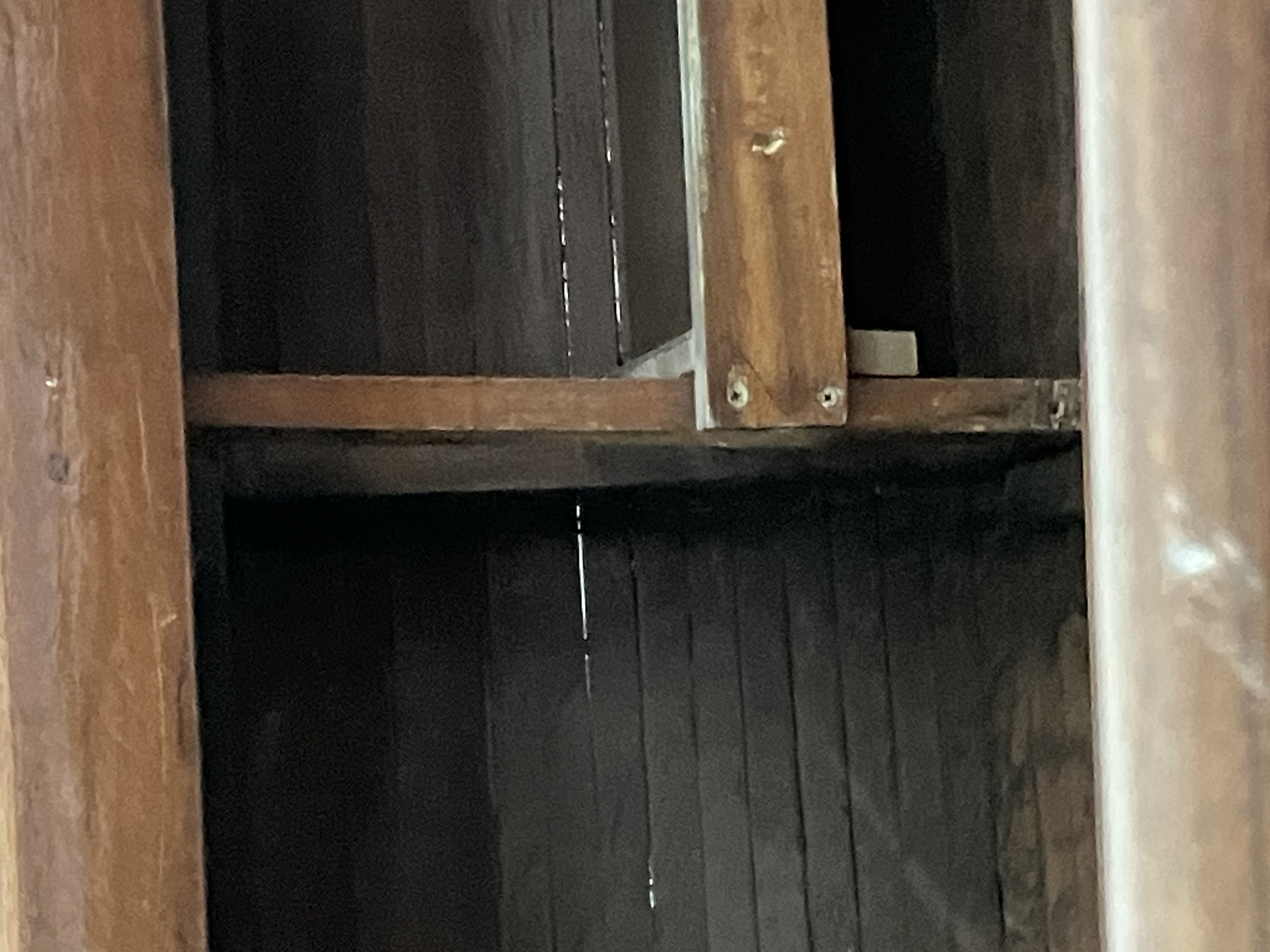

Reszta zdjec
IMG_1320.jpeg [ 1.52 MiB | Przeglądane 1726 razy ]
IMG_1313.jpeg [ 1.85 MiB | Przeglądane 1726 razy ]

barteks napisał(a):
IMG_1313.
Biały wypełniacz jest o jakiej konsystencji twardej jak szpachlówka/ topcoat czy elastycznej np. sikaflex?

Wiec myśle ze zacznę od tego ze cała łódkę wyszlifuje od zewnątrz i od środka i spróbuje te suche listewki nasączyć olejem spróbuje pare warstw nałożyć a do lata może trochę przeschnie i wtedy te większe szpary może tym sikaflex a może do tego czegoś nowego się dowiem narazie dziekuje za podpowiedzi wiedzy nigdy za wiele a jak ktos cos będzie chciał dodać to zapraszam
IMG_1617.jpeg [ 963.11 KiB | Przeglądane 1626 razy ]
Komentarz: Kolejne fotki
IMG_1618.jpeg [ 836.34 KiB | Przeglądane 1626 razy ]

Plan trzyma sie kupy.
Powodzenia!
I cierpliwosci....
