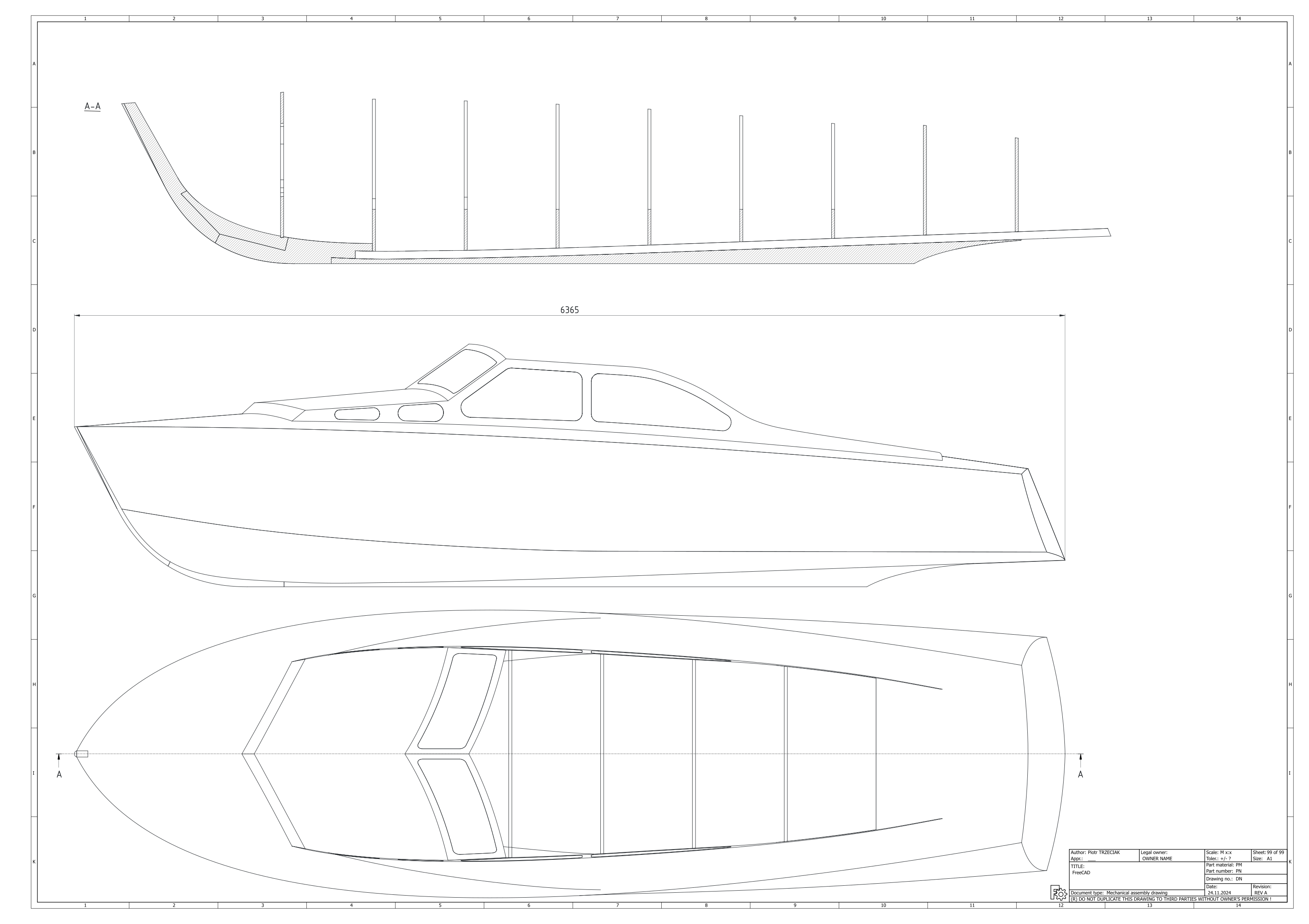

dawno temu w mocno archiwalnym czeskim "Mladym Techniku" znalazłem rysunki modelarskie łodzi motorowej Elektra. Mocno mnie naszło, aby zbudować takie coś, tylko w skali 1:1... Dopasowałem trochę kształt pod swój gust i wyszło takie coś:
rzuty.png [ 479.52 KiB | Przeglądane 2562 razy ]
W tym wpisie chciałbym przedstawić plan zaprojektowania konstrukcji. Jeżeli nie popełniłem dotąd jakiegoś poważnego błędu, to przejdę do dalszego etapu projektowania. Jak napisałem w autoprezentacji - pojęcia wielkiego o projektowaniu łódek nie mam, obejrzałem trochę projektów na svensons.com i nieudolnie próbuję je naśladować. Po cichu liczę na to, że jeżeli walnąłem jakiś gruby błąd, to ktoś mi zwróci uwagę ;) Będę za to bardzo wdzięczny.

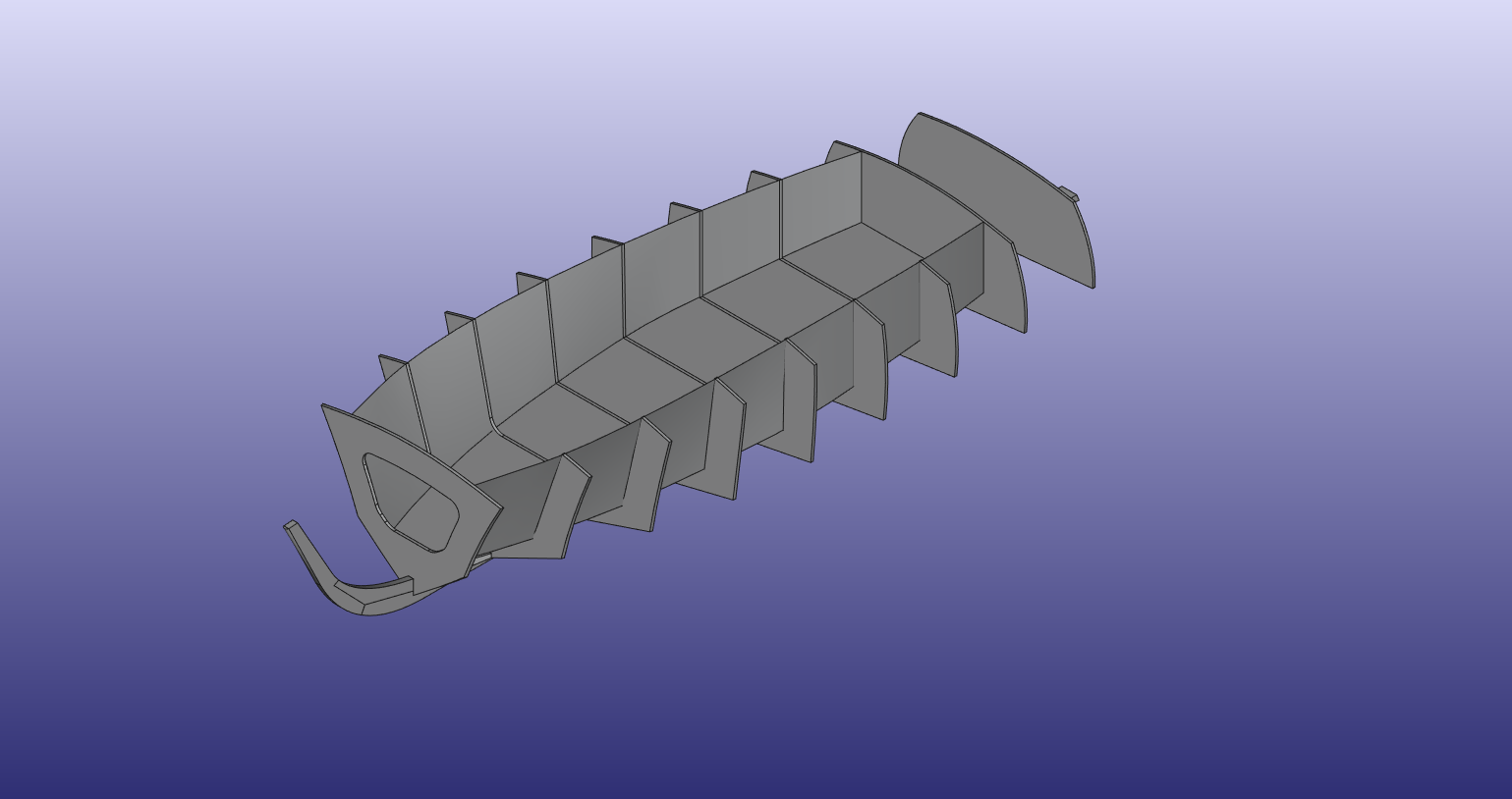

etap 02.png [ 80.97 KiB | Przeglądane 2562 razy ]

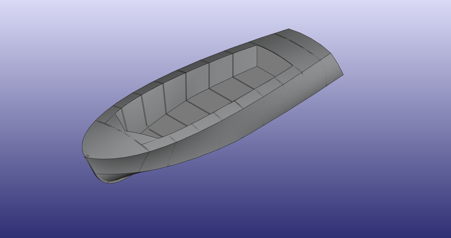

potem poszycie kadłuba,
etap 04.png [ 96.16 KiB | Przeglądane 2562 razy ]

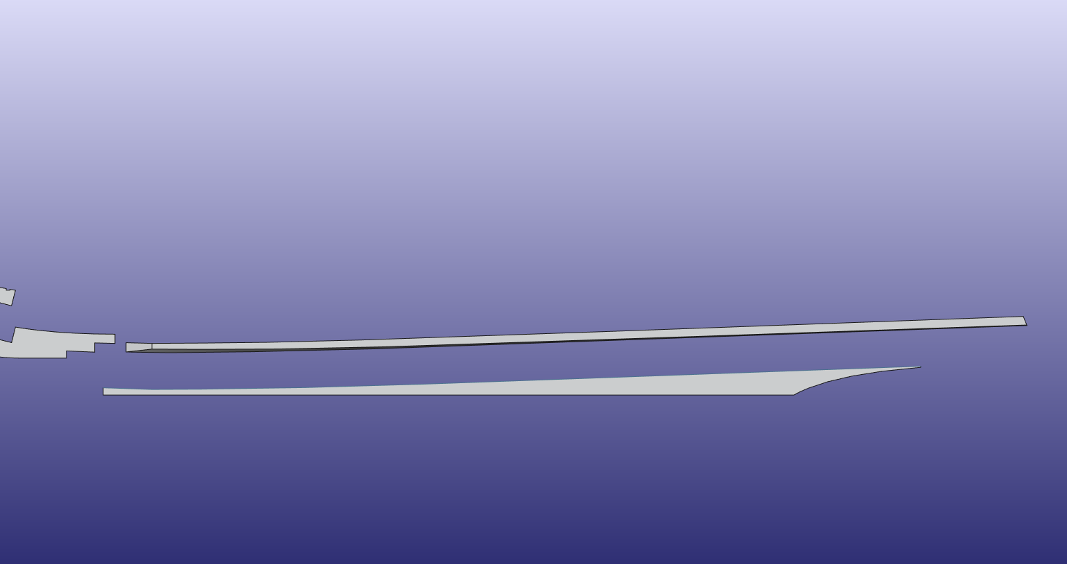

tu znowu ja...
przerabiam sobie spokojnie konstrukcję na wręgi drewniane, a także wprowadzam zmiany zasugerowane przez Kolegów dotyczące m.in. poszycia, natomiast chciałbym jeszcze pokazać, jak wyobrażam sobie stewę i stępkę. Czy można tak to rozwiązać, czy przeprojektować? Wszystkie elementy z deski sosnowej 40 mm, wyjątkiem jest "górna" część stępki, którą chciałbym zrobić z zestruganej jak na rysunku deski również sosnowej o wymiarach 120x50 mm
widok 1
Komentarz: czerwony okrąg wskazuje podcięcie ustalające pierwszą wręgę.
stępka_i_stewa_1.png [ 83.32 KiB | Przeglądane 2047 razy ]

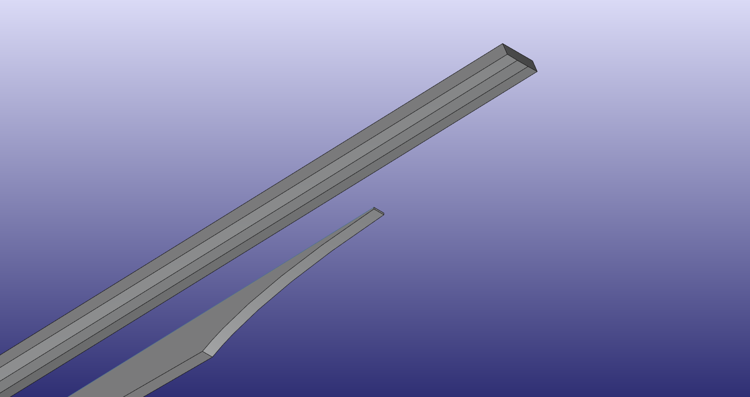

widok 2
stępka_i_stewa_2.png [ 53.39 KiB | Przeglądane 2047 razy ]
widok 3
stępka_i_stewa_3.png [ 12.83 KiB | Przeglądane 2047 razy ]
widok 4
stępka_i_stewa_4.png [ 58.75 KiB | Przeglądane 2047 razy ]

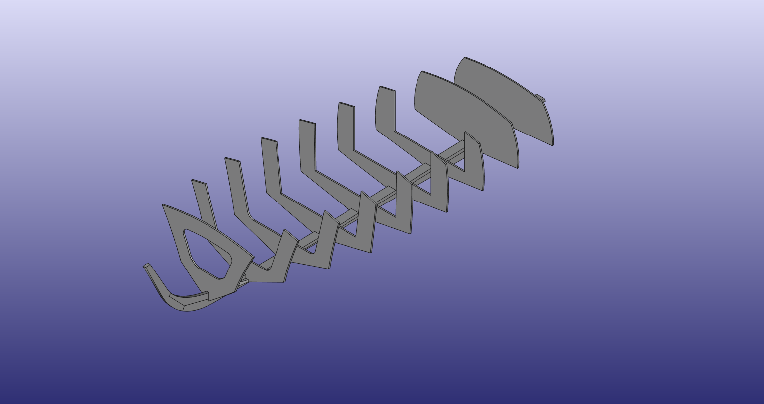

Ja tylko z krótką informacją, że projekt żyje - przerabiam konstrukcję ram wręgowych na drewniane, zgodnie ze wskazówkami Kolegów. Myślę, że w okolicach weekendu podeślę zrzuty pokazujące postęp.
myszek napisał(a):
Nie wiem, czy planujesz zrobić podłogę i ścianki kokpitu szczelne (co w motorówkach jest raczej rzadkością), ale nawet wtedy warto przewidzieć jakieś luki rewizyjne.
pogrzebałem trochę w sieci - czy chodzi o podłogę typu greting? Byłbym bardzo wdzięczny za zarzucenia linka do jakiegoś zdjęcia, albo informacji, co wrzucić do googla. Wrzucałem "podłoga motorówki" w stu wariantach, ale dostaję głównie pokrycie podłogi z drewna tekowego.
