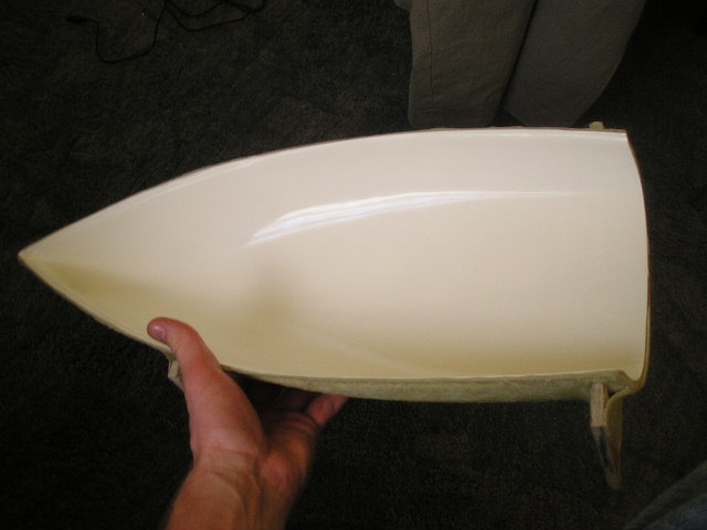

Ja zrobiłem moją skorupkę tak jak się robi duże jachty :)
W skrócie:
1. Zrobiłem model jachtu (z pianki herex)
2. Przykryłem laminatem PS
3. Szpachla samochodowa na to też poliestrowa by wyprowadzić płynne kształty
4. Szpachla natryskowa
5. 10 warstw pasty rozdzielającej na tak przygotowany model
6. Żelkot + żywica + mata (dwie warstwy 150, dwie warstwy 300, dwie warstwy 450, 450 dla usztywnienia formy)
I w ten sposób mam formę z której mam nadzieję wyciągnąć przynajmniej 3 kadłuby. Niestety robiłem ją na zwykłym żelkocie, lepszy jest formierski (trwalszy).
Niestety narazie mam tylko formę, bo jakoś nie mam czasu by zrobić kadłub.
Komentarz: Forma mojej 500tki w skali 1:10
