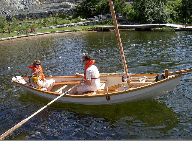

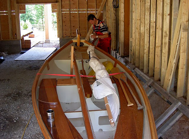

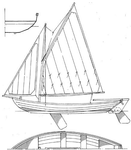

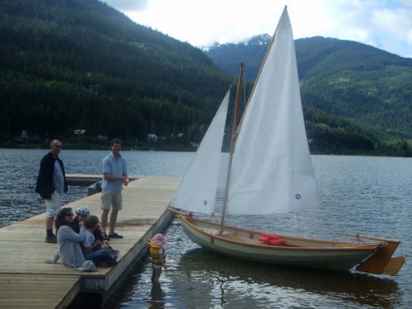

PostNapisane: 9 lut 2010, o 20:40
Posty: 117
Podziękował : 30
Otrzymał podziękowań: 45
Dzieki za informacje!
Oczywiscie liczylem ile mam metrow ciecia - wyszlo mi ze 156 m !! To ma byc lozd Swampscott dory 16 ' wg.projektu Selway Fisher ( UK)- szyta i klejona. Kadlub sklada sie z podlogi i po 4 elementy na burte oraz pawez . Do tego dochodza zebra lawki , skrzyna mieczowa ster itp.
To jest ponad 30 elementow. Teraz sie nie dziwicie dlaczego szukalem jakiegos ulatwienia.
Aha trzeba jeszcze wszystko wytrasowac -na szczescie sa dosc dokladne rysunki i tabele w mm :) bo brakowalo by tylko aby byly w calach :)))
No ale cena 10 zl za m = 1560 zl to przesada to prawie cena materialu a jeszcze narysuj/zawiez/przywiez --po 5 zl to juz byloby lepiej.
Tak naprawde to juz sie zdecydowalem zrobic to sam a po cichu dopowiem ze martwie sie bardziej tym nieszczesnym ukosowaniem niz wycinaniem.
Tomek W
WOW!!! Lubię już tę łódkę i się wpraszam ;)
Poradzisz sobie, a ukosowanie wcale nie okaże się takie trudne - potrzebny będzie ostry strug i trochę uwagi, żeby od razu nie zukosować czegoś za bardzo :)
PostNapisane: 10 lut 2010, o 10:07
Posty: 117
Podziękował : 30
:) No napewno bede sie chcial pochwalic wiec zapraszam nad zalew czorsztynski lub "morze" orawskie . Na razie mam sklejony modelik wizualizacje aby sie rozeznac w elementach. To jeszcze daleka droga i obym zdazyl przed jesienia. Moze bedzie wygladac jak na zdjeciach. Oby :)
