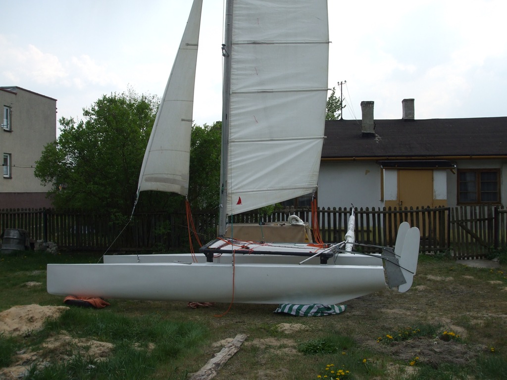

W uzupełnieniu poprzedniej mojej wypowiedzi przesyłam foto ostatniej mojej pracy. Budowa - 3 miesiące koszt ok. 2tys. zł. Pozdrawiam! Pagaj58
FUN cat.jpg [ 189.74 KiB | Przeglądane 10858 razy ]

Pagaj - 2000 zl to z zaglami ,masztem itp.?
PostNapisane: 14 mar 2010, o 13:39
Dołączył(a): 12 sty 2010, o 14:23
Posty: 61
Podziękował : 18
Otrzymał podziękowań: 10
Witam!
Bez żagli- te kupiłem używane od darta 18 za 500zł ; bez masztu - kupilem złamany - cena 150 zł. Platforma od hobbie 16 za 450zł. reszta samodzielnie - ale nie notowałem. W sumie wyszlo tanio biorąc pod uwagę ceny rynkowe -nawet jednostek mocno uzywanych.
Pozdrawiam! Pagaj58
