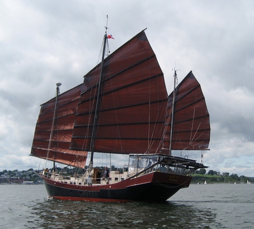

Zgadzam się z peterem, ale z zastrzeżeniem, co do naszej "strefy ekonomicznej": Sporo jachtów siatkobetonowych zbudowano w latach 70-90 w Norwegii, która jest jak najbardziej w naszej strefie ekonomicznej. Ja bym się pewnie nie zdecydował na siatkobetonowy jacht, miałem z tym materiałem do czynienia i uważam, że ma on zbyt wiele wad. Dla siebie budowałbym albo ze stali, albo ze sklejki oblaminowanej laminatem epoksydowo-szklanym.
W załączniku zdjęcie dwumasztowego szkunera Samson z ożaglowaniem dżonki - projektu jednego z moich znajomych designerów Victora Winterthun z Norwegii.

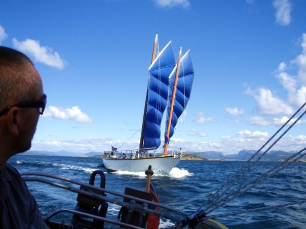

Robercie,ja przecież powiedziałem że jest najmniej ekonomiczna biorąc pod uwagę czasochłonność,ale to moja opinia.
A zdjęcie fajne.
A na tym zdjęciu to łódeczka kolegi,tym razem stal,ale żagielki te same.
zaglowiec.jpg [ 135.21 KiB | Przeglądane 3977 razy ]

Zgadzam się, a na Twoim zdjęciu też śliczności :) (najmniej pasuje mi ta szklarnia na rufie, ale rozumiem, że się sprawdza w praktyce)
