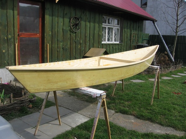

Mówisz-masz :D
No i ja jako projektant tej jednostki to wiem co mówię :lol: i nazywam to coś "czółno",no może być jeszcze ewentualnie "piroga",ale absolutnie nie canoe.
Jest to długie na ok 4.5 metra,szerokie na chyba 80 cm.Testy na wodzie za kilka dni i jeżeli armator (czyli moja żona) będzie zadowolona to muszę zrobić jeszcze pięć takich. :(

Brawo!!! Podoba mi się bardzo - również, jako coś w typie "instant boat". :)
Widziałem w necie (i nie tylko) trochę podobne i nazywały się różnie - zwykle piroga lub canoe (np. bardzo podobna była amerykańska* "Six hours canoe" - że niby da się zbudować w 6 godzin), ale czółno** może też być :)
Jestem pewien, że rozpoczniesz produkcję seryjną - Twoje czółno vel piroga jest super!
___________
*) Amerykanie to już powinni wiedzieć, bo canoe, to chyba stamtąd ;)
**) Tyle, że zdaje się, że tacy Kaszubi swoje boty nazywali także czółnami, więc... :lol: )
