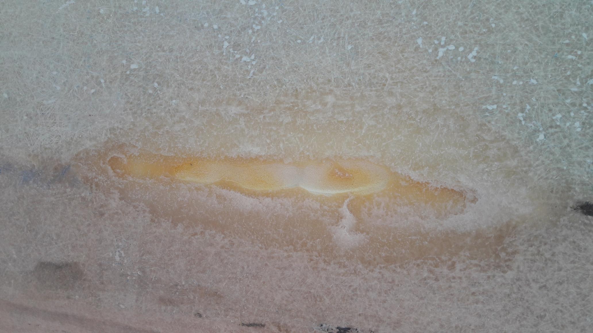

Witam
Mam problem z naprawą dna łodzi ... mam tam ubytki jak na zdjeciu ale nie wiem jak prawidłowo przygotować wszystko do naprawy i w jaki sposób naprawić
Czy ktoś mógłby łopatologicznie mi wytłumaczyć co i jak po kolei zrobić
Będę wdzięczna za pomoc

Eee
To dość proste
Najpierw od spodu zrobić formę np gipsową - podłozyć sklejke usztywnioną z przestrzenią na gips i uszczelnic jakąc plasteliną - forma z zakładką naokoło tego wybraku po 100 mm.
Potem wyciąc ten wybrak naokoło po 50 mm, potem zukosować poszycie do środka, potem podłozyc formę z rozdzielaczem i zwyczajnie zalaminować. na taką sama grubośc jak poszycie kładąc włokno jak piramidkę - kolejna warstwa nieco szersza płynnie z ukosem ścianek.
A że z daleka to wygląda na poliester - to mata do poliestrów i jakis epidian e53.

Nawet, jeśli ten obraz obrócić do pionu, to i tak niewiele widać... Wulkan jakiś? :roll:
ubytek.jpg [ 11.15 KiB | Przeglądane 5397 razy ]
Brakuje zdjęcia z oddali, jaka to łódka, z czego zrobiona, gdzie te ubytki są położone, jakie duże itp.?

Bartusie- mata do poliestrów i e53? Co prawda E53 zawiera styren, ale użycie tej żywicy z matami do łatania uszkodzeń to pomysł średni. Naprawy zdecydowanie tkaniną.
Co do wielkości kolejnych łatek, to też odwrotnie najpierw duża, później coraz mniejsze.

Bartuś kurna ty byś zaklajstrował całą łódkę. Toż na mój vzgl'jad to rozcięcie to ma z 5 cm, pod spodem mniemam że to może i sklejka albo przekładka.
Wiem, że ty byś przeprowadził formowanie i inne cuda ale to tak jak sam napisałeś do naprawy proste. Podejrzewam, że to może być poniżej linii wodnej.
Ja bym kupił zestaw do naprawy karoserii samochodów żywica epoksydowa + tkanina rowingowa. dostępne w większości sklepów motoryzacyjnych za około 30 zł.
I metoda mokre na mokre położył ze 3 warstwy (w zestawie spotykałem tkaninę 150g/m2 może są inne) i na wierzch jeszcze żywicy wałkiem, czy pędzlem. Potem papierem jakąś P100 żeby było równo i byle jaką sensowną farbą oby nie odpadła. Chyba, że wydarto farby znacząco więcej , ze zdjęcia to nie wynika, To można by się pokusić o lepsiejszą farbkę, Zawsze może się przydać do czego innego.
To zalezy z ktorej strony zrobisz ukos scianek. Bo dziwnym się wydaje wkładanie do np stozka (od strony dna) najpierw dużą łatę a potem coraz mniejsze.
W poszyciu poza tym nie widac przekładki tkanina - mata.
A to zaklajstrowanie jest jakims czymś czy po prostu od spodu deskę widać?
Do samochodów to masz akurat poliestry, z epoksydem do autek sie jeszcze nie spotkałem.

bartuss1nowy napisał(a):
Bo dziwnym się wydaje wkładanie do ...
Bartusiu, a może czas się podszkolić w szczegółach, miast dziwić? ;)
Oczywiście "najpierw dużą" dotyczy roving-epoxy, a jak inaczej to inaczej, a od sytuacji też zależy.
Danea - czytają w langłydżu? Są obrazki :D Str. 19. http://www.westsystem.com/wp-content/up ... l-2015.pdf

strona 22 tego pdfa obrazek - a to nie o tym pisalem na początku odnosnie przygotowania zabawy?
co do zywic mozna się zgodzic ze reperowanie epidianem małych dziurek i ubytkow w poliestrze, ale czy to nie będzie punktowo przesztywnione?

Przy wyrwie na pół kadłuba to niewątpliwie należy odtworzyć możliwie tak samo jak pierwotne. Ale przy łataniu dziury istotniejsza jest IMHO przyczepność i wytrzymałość łaty. A pod łatkę z poliestru to ukos na 20x grubość jeszcze jest maławo; ileż można sobie dziurawić konstrukcję? ;)
