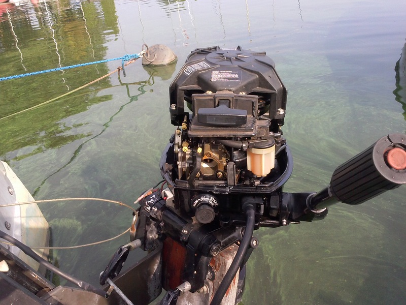

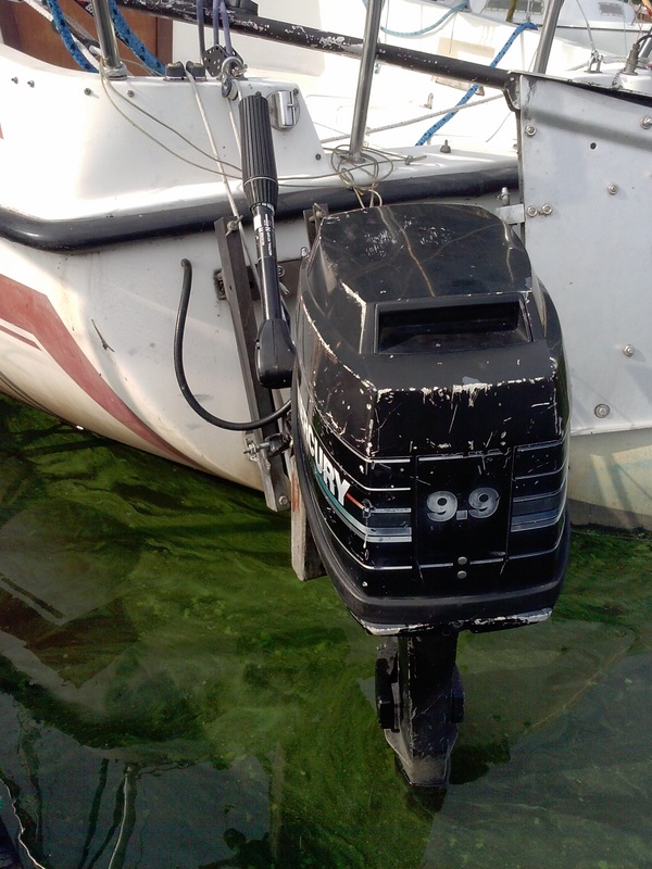

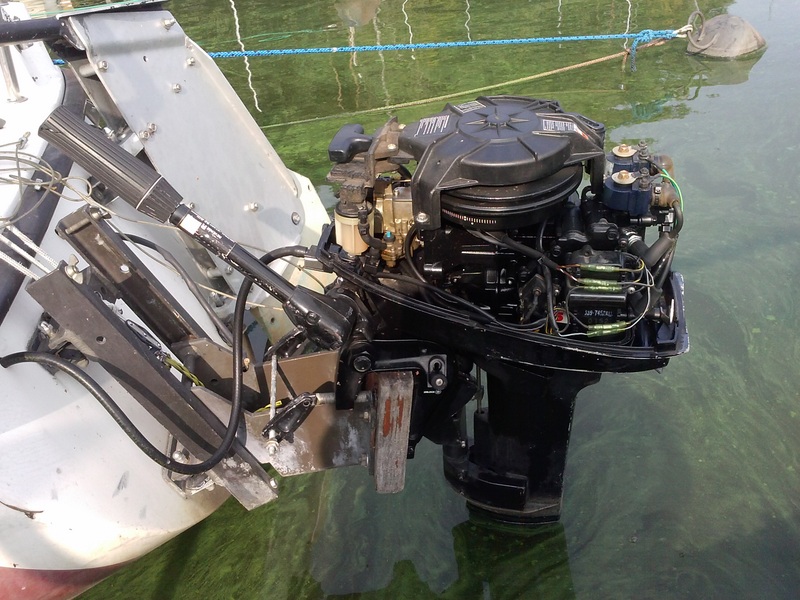

Zanim zabiorę silnik na warsztat, mam pytanie;
- jaka jest przyczyna zalewania świec na tym silniku?
Silnik odpala, iskra na świecach jest bardzo dobra.
Jednak po krótkim czasie pracy silnik gaśnie, świece są mokre.
Czy problem z pływakiem w gaźniku, czy inny powód może być tej przyczyny?
CAM01177.jpg [ 193.55 KiB | Przeglądane 3662 razy ]
CAM01175.jpg [ 179.11 KiB | Przeglądane 3662 razy ]

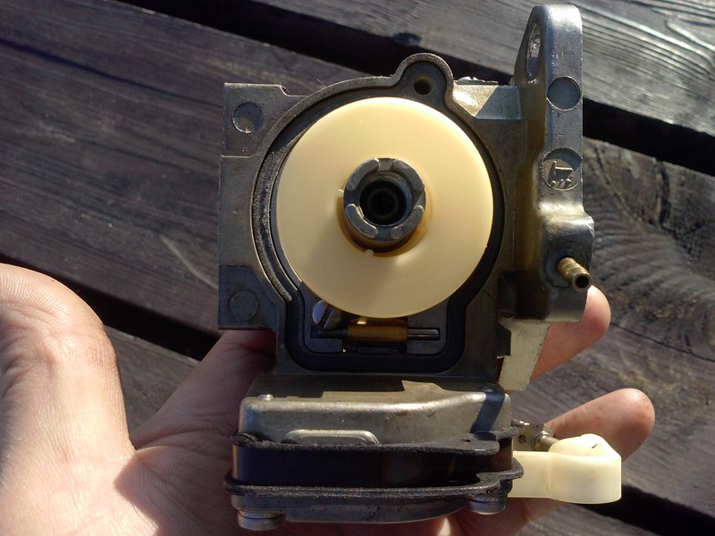

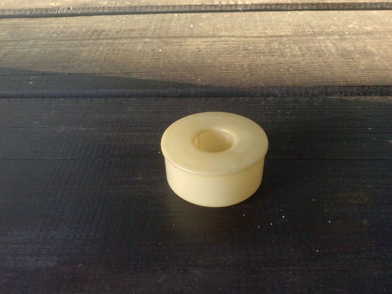

Winny zalewania świec był pływak w gaźniku, który był napełniony paliwem.
Była mała szczelina na krawędzi połączenia pokrywki ze zbiorniczkiem pływaka.
Komentarz: Pływak
CAM01184.jpg [ 133.04 KiB | Przeglądane 3382 razy ]
CAM01188.jpg [ 152.31 KiB | Przeglądane 3382 razy ]
