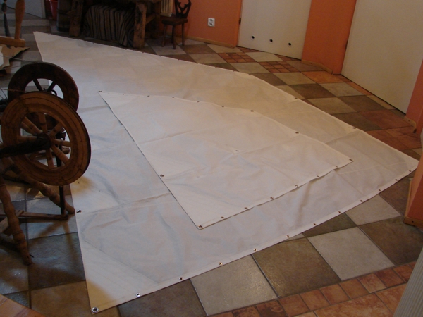

Świnka jestem, bo nie podałem najaktualniejszej z aktualnych informacji o mojej "udeczce" - mam już do niej żagielki (grot i bezan):
Od razu odpowiadam na pytania, które mogą paść: Nie przędłem nici na te żagle na tych kołowrotkach, to nie są prefabrykaty kół sterowych, ani też kółka do wózka do mojej łódki :lol:

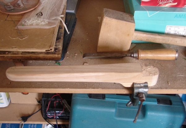

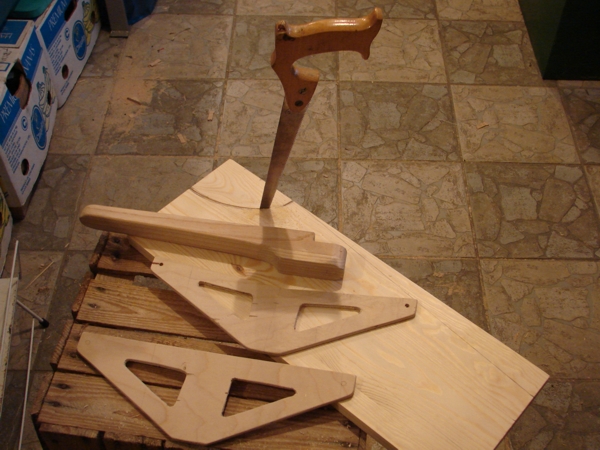

Są ilustracje:
Rumpelek nabiera kształtu, czyli nacinanie pod dłutowanie
Wydłutowane wcięcie

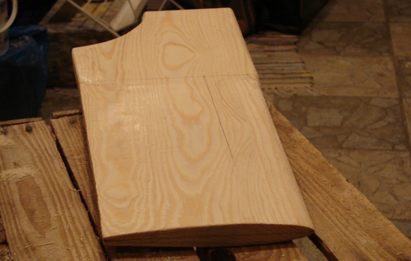

Podczas wycinania kształtu płetwy sterowej (pióra steru) leżą na niej rumpel i orczyki sterowe (tak, dla pokazania tych części nie całkiem jeszcze obrobionych)
Płetwa (pióro) steru podczas profilowania

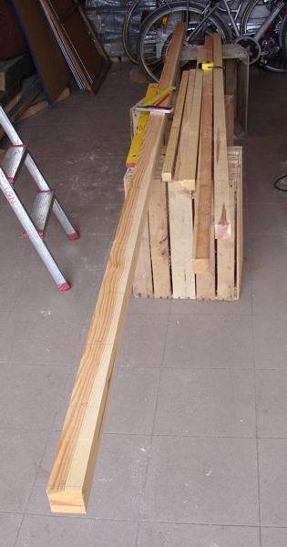

Urobek z dnia dzisiejszego - zaznaczyłem interwały taperowania drzewc. Trochę tego było: dwa maszty, dwa bomy, dwie rejki...
Jest za zimno jeszcze na klejenie i laminowanie, więc trzeba szybko strugać patyki! :D

Mam tez powazne watpliwosci co do jakosci i symetrii profilu piora sterowego :wink:
Sugeruje raczej NASA 5481pi75.

Tiaaaa... zapasowe ;) I tak tego strugania jest dosyć (sześć patyków)...
Profil steru jest na fotce (i w realu) jeszcze niedokończony :) Nie mam pojęcia który to NACA ;)

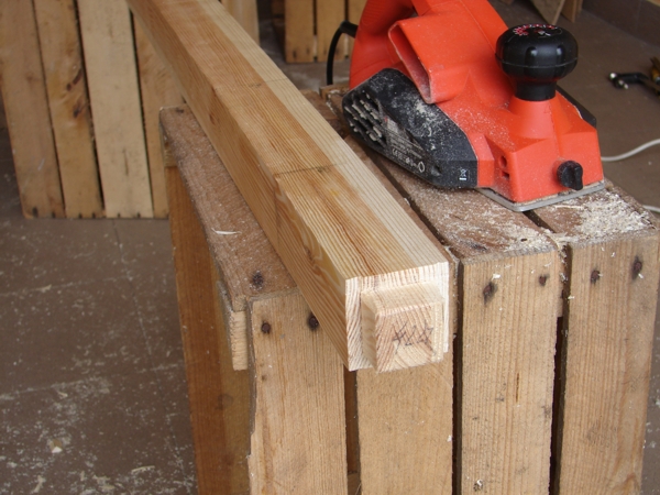

Udało mi się właśnie udostępnić fotki z wczorajszego dnia! Wczoraj internet u mnie dał ciała...
Obrabiałem grotmaszt - udało się do (prawie) ładnego ośmiokątnego przekroju.
Najpierw prostokąt
potem kwadrat (prawie)
Pięta ma zakończenie kwadratowe 42x42 mm
zaczynam strugać na ośmiokąt
osmiokat prawie gotowy
...ciąg dalszy nastąpi... ;)

Ok. Wyraze swoja opinie i uwagi jak juz bedzie pomalowany :wink:
Dziwie sie jednak bardzo lekcewazeniem numeru profilu. :twisted:
Zostawię go w kolorze drewna, żeby słoje maskowały ewentualne niedokładności ;)
Ja dobrze wiem, że profil źle dobrany może powodować niepotrzebne opory, albo wytwarzać zbyt małą siłę nośną, ale... to nie samolot myśliwski (kiedyś pływałem z mieczem i sterem z płaskiej blachy i jakoś przeżyłem). ;)
