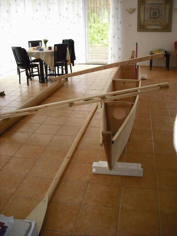

Witam,
śladem innych również się pochwalę - buduję proa albo trimaran o długości 4,8m albo 7,1m. Brak precyzji nie jest spowodowany moim niezdecydowaniem, tylko możliwościami różnej konfiguracji tej łódki. Buduję według książki Gary`ego Dierkinga Building Outrigger Sailing Canoes. Projekt Wa apa, można obejrzec na stronie Gary`ego.
Początkowo chciałem budowac coś innego - Weekender wg. Stevenson Projects, ale po dokladnym poczytaniu postow o ciekawej zresztą i popularnej konstrukcji zdecydowałem, że mam inne potrzeby żeglarskie i że Wa`apa to będzie właśnie TA ŁÓDŹ.
No i mam chwilkę czasu, bo pada deszcz i w piwnicy 75% wilgotności, w garażu 85% wilgotności, czyli nie warto rozrabiac żywicy epoksydowej. No a laminowac w części mieszkalnej to by było jednak zbyt awangardowo - ja sam źle znoszę ten upojny zapach epoksydu, lepiej nie eksperymentowac na rodzinie.
Co by tu jeszcze napisac... Budowa ze sklejki 6 mm, poczatkowo planuje zbudowac kadłub dwusegmentowy o długości 4,8 m, jako pływaka użyc rury PCV 160mm z doklejonym "dziobem" z oblaminowanego styropianu, do sterowania specjalne wiosło sterowe, żagiel w stylu hawajskim na maszcie od windsurfingu. Jak do tej pory wydaje mi się, że konstrukcja jest bardzo prosta. Jedynym problemem jak do tej pory było to, że nie buduje się na żadnej ławie montażowej czy jakimś stelażu, tylko "w powietrzu" - no ale z drugiej strony to znacznie przyspiesza. Ale tak naprawde to najtrudniej było przywieźc arkusze sklejki na dachu samochodu.
zdjęcie umieszczę, jak mi się uda je zmniejszyc, coby sie na forum miescilo w 2Mb, cokolwiek to jest.
Pozdrawiam wszystkich budujących jak tez wszystkich myślących o budowaniu - faza rozmyślań i decyzji jest nie mniej istotna (i męcząca :D) od fazy wykonywania,
Grzegorz
i zdjęcie
lodka2.jpg [ 67.67 KiB | Przeglądane 3155 razy ]
