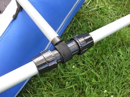

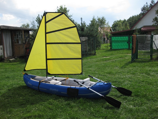

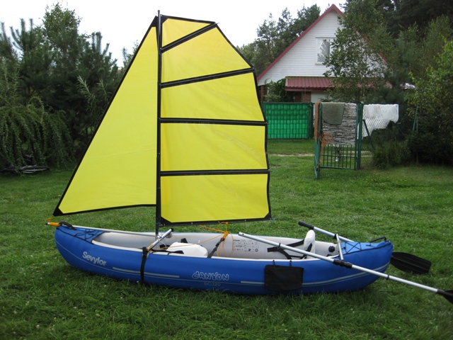

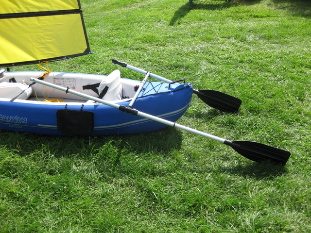

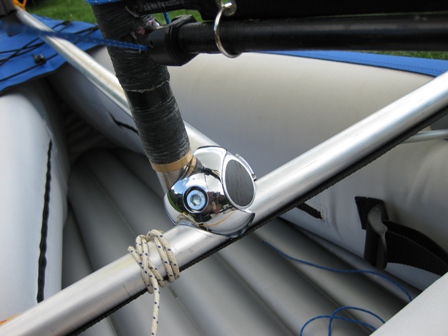

Ostatnio kupiłem kajak dmuchany i za namową Kolegi dorobiłem ożaglowanie. Zależało mi żeby było tanio i z rzeczy powszechnie dostępnych. Zamknąłem się w okolicach 100zł i na pierwszy rzut oka efekt wydaje się całkiem niezły jak na te pieniądze.
Jeszcze nie płaywałem i pewnie wyjdą jakieś mankamenty ale to później. Narazie cieszę się z widoku :)
Komentarz: Pas mocujący konstrukcję od spodu będzie trzymał miecz w kształcie litery T
IMG_3502.JPG [ 174.56 KiB | Przeglądane 38677 razy ]

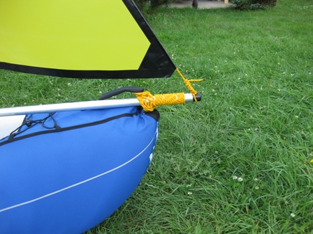

Komentarz: bukszpryt
IMG_3510.JPG [ 93.97 KiB | Przeglądane 38677 razy ]
Komentarz: serce konstrukcji

Komentarz: Widok w całej okazałosci
IMG_3495.JPG [ 171.84 KiB | Przeglądane 38677 razy ]
Od lat zastanawialiśmy się z rodziną, posiadającą taki kajak, jak dorobić do niego żagiel... i wszystkie pomysły wyglądały bardoz niezgrabnie. A tu proszę - ładne, profesjonalnie wyglądające rozwiązanie. Gratulacje!
Przy okazji: skąd masz żagle? Bo chyba nie liczyłeś ich do tych 100zł? :)

Dziękuję :)
Tiiaaa.... wiedziałem, że będę musiał się przyzanć :oops: Nie są to profesjonalne żagle, ba nawet nie są prawidłowe, ale uważam że do dmuchanego kajaka nie ma sensu pakować poważniejszych materiałów.
Właśnie że liczyłem, choć zapomniałem o czarnych paskach do uprzęży i listwach w grocie więc licząc wszystko nie 100zł, a raczej 130zł (gdzieś tak). Żagle to kawałek grubej folii budowlanej, taśma klejąca zbrojona "supermocna wodoodporna" (bardziej popularna siostra jest szara), kilka metrów linki i kilka remizek kaletniczych. Taśma klejąca była najdroższa, bo ze 20zł rolka kosztuje :wink: .
:D
A, to w porządku. Sam jestem entuzjastą żagli z plandeki budowlanej, więc popieram w pełni. Tylko wygląd mnie zmylił :)
