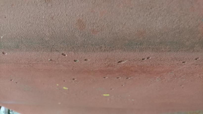

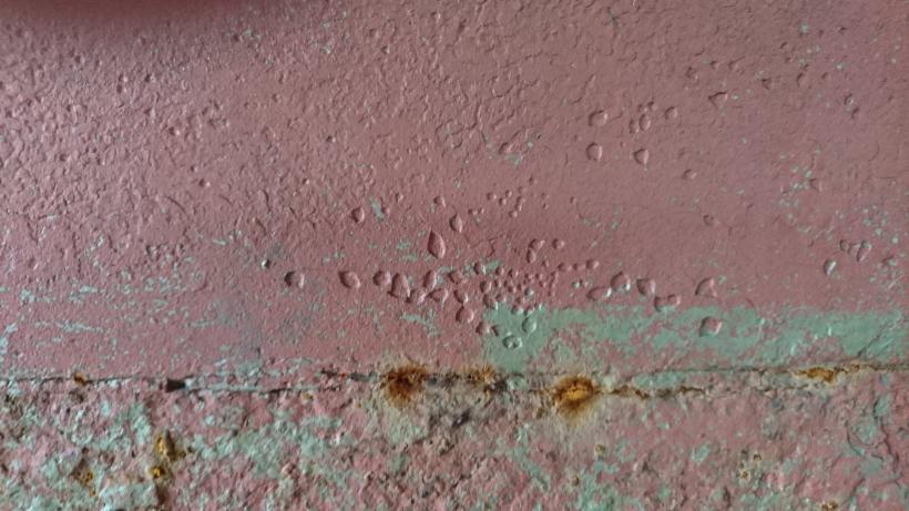

Czy to są miejsca, gdzie należy szukać osmozy?
Darek

Ze zdjec ,ktore podeslales niekoniecznie!
Raczej wyglada na efekt nakladania kolejnych warstw przeciwporostowych bez uprzedniego przygotowania powierzchni.Rdzawe miejsca polaczenia kadluba z kilem sa typowym zjawiskiem /co nie znaczy porzadanym/i wymagaja sprawdzenia czy sa tylko spowodowane z zewnatrz czy moze i z wewnatrz/kondycja szpilek laczacych balast/.
