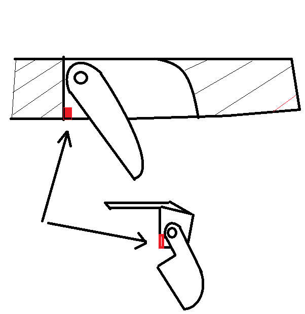

Muszę poprzyklejać tu i ówdzie kawałki neoprenu, gumy, węży ogrodowych do skrzynki mieczowej i jarzma steru. Chodzi o odboje. Jakieś pomysły?
odbijacze.png [ 14.29 KiB | Przeglądane 1726 razy ]

sprawę załatwiają kontrfały, nie trzeba żadnych odbijaczy.

W omedze wkleiłem w skrzynię sikafleksem kawałek gumy (około 1 cm grubości) i miecz "złagodził" swoje działanie w tym miejscu :-). Patent trzyma już cztery lata.

Sikaflex i do przodu
