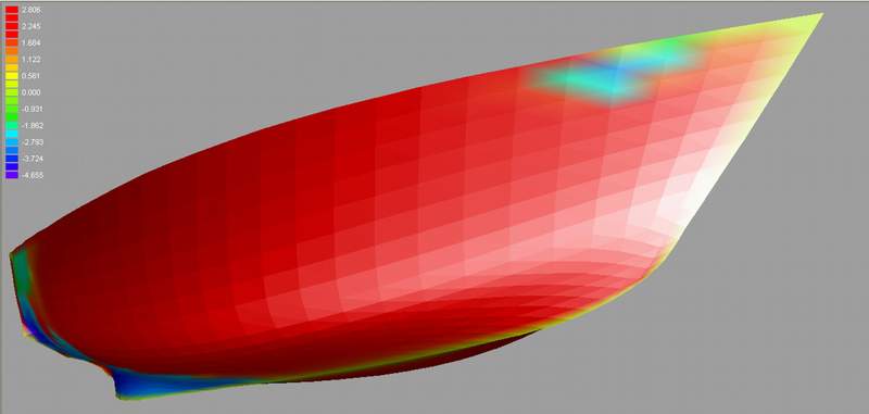

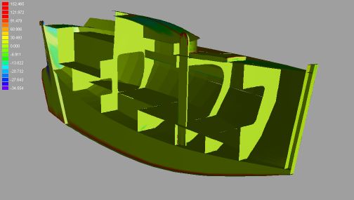

Prosiłbym o wyjaśnienie mi paru rzecze związanych z prog. Delfship
Na początek o co chodzi z opcją "Gaussian curvature". Co oznaczają te wszystkie kolory? Przypuszczam że jeżeli uzyskałoby się kolor zielony kadłuba było by najlepiej ale pewny nie jestem. Czy powinno się w ogóle na to zwracać uwagę?
Załączam Prt Sc.
Z góry dziękuję.

Gaussian curvature oraz "zebra shading" pozwalają na określenie krzywizn i płynności kadłuba.
W przypadku Gaussian curvature kolory określają zakrzywienie powierzchni. Zielone obszary na powierzchni to obszary całkowicie płaskie lub o bardzo małym promieniu zakrzywienia. Czerwone obszary to miejsca o znacznym zakrzywieniu. Niebieskie to zakrzywienia w kierunku przeciwnym do czerwonego.
Jednak w DelftShipie jak i FreeShipie Gaussian curwature jest bardzo niedoskonałe, do tego lepiej użyć innych programów.
Zebra shading pozwala na określenie płynności kadłuba im bardziej pasy są równoległe tym powierzchnia jest płaska wzdłuż pasów oraz im większe jest zagęszczenie pasów tym większa jest krzywizna w poprzek tych pasów.
Jak masz więcej pytań lub niejasno się wyraziłem to pytaj.

Kolor zielony pokazuje, że projektowana powierzchnia jest rozwijalna na płaszczyznę, a inne kolory wskazują na mniejsze lub większe deformacje płaszczyzny w 3D powodujące, że takiej bryły praktycznie nie da się wykonać np. ze sklejki, czy z blachy. Jeśli projektujesz np. jacht laminatowy, to akurat rozwijalność powierzchni nie jest istotna.
Co do reszty pytań: nie wiem, zbyt inzynierskie zagadnienia. ;)

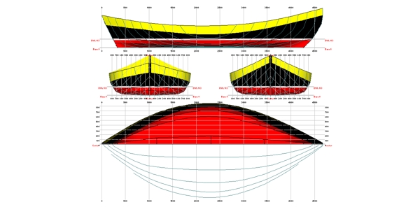

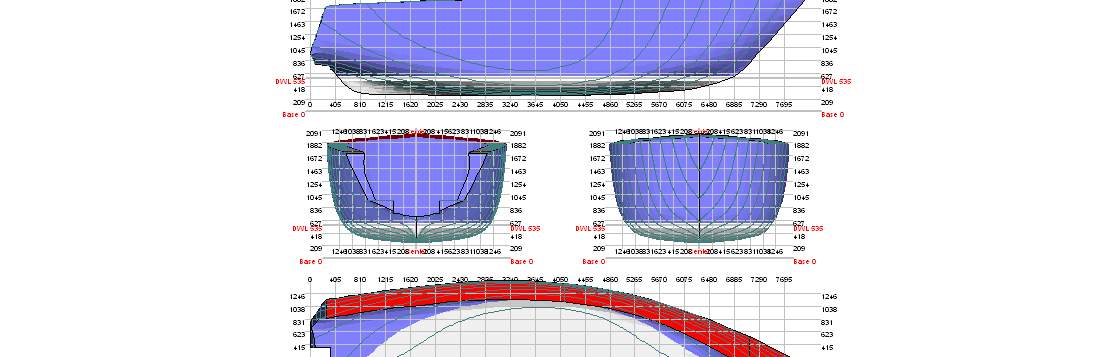

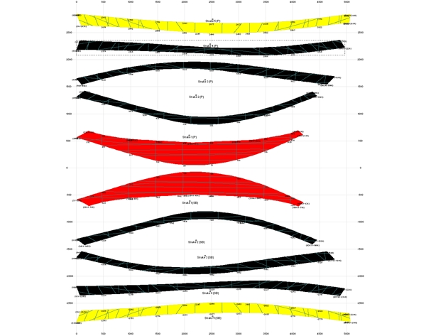

Dołączam przykładowy rysunek łodzi wzorowanej na kaszubskim bocie żakowym, zaprojektowanej z powierzchni rozwijalnej na płaszczyznę.
Komentarz: rozwinięcia płatów poszycia
zakowy z hull02mod_developments.jpg [ 127.11 KiB | Przeglądane 20233 razy ]
Komentarz: model siatkowy
zakowy z hull02mod.jpg [ 70.49 KiB | Przeglądane 20233 razy ]
Komentarz: linie teoretyczne, kolory zmienione.
zakowy z hull02mod_Linesplan.jpg [ 82.86 KiB | Przeglądane 20233 razy ]
Za ten post autor robhosailor otrzymał podziękowanie od: MC-30

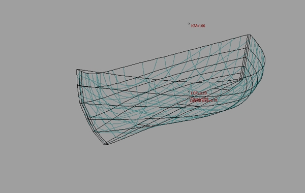

dzięki na pewno już widzę że ta łódka z tego linka ma bardziej kanciasty kadłub. Czyli zaraz coś tam podpatrze
a tu to co już wymodelowane i pójdzie do kosza ...

Hmm... widzę że próbujesz modelować szczegóły typu pawęż... we freeship/delftship zapomnij o szczegółach, stracisz tylko nerwy. Te programy są dobre do modelowania kształtu kadłuba, a pokład, kabina, kokpit to już inne CAD'y...

no fakt trochę się nad tym umordowałem przesuwając te punkciki żeby to wszystko wyprostować i dzięki za kolejnego linka z poprzedniego już korzystam teraz wszystko wygląda bardziej kwadratowo
szkoda że się z naszymi sąsiadami nie dogaduje bo widzę że tam też są ciekawe rzeczy do przeanalizowania

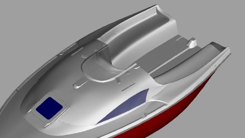

Pod wpływem linków jednego z Forumowiczów, narysowałem sobie coś takiego:
Uploaded with ImageShack.us
Freeship3 i demo Rhinoceros, motorowo-turystyczna z przeznaczeniem na Wisłę, ale ta łódka to już nie na to forum.

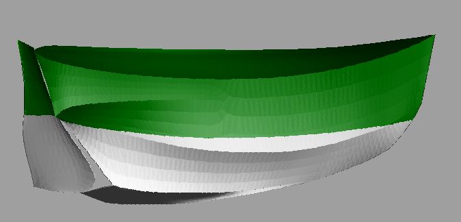

Jak napisał Łukasz:
100% racja. Niestety, czasem program przekłamie i troszkę bardziej pozwijane powierzchnie lubi pokolorować. Proste walcowe powierzchnie jednak zawsze mają zielony kolor.
Znowu, na dowód typowa rozwijalna łódka ze sklejki. Może nie wszędzie zielona, ale to głównie efekt lenistwa.

przemek twoja wytrwałość w modelowaniu w Delftshipie robi wrażenie, ja sięgnąłem po łatwiejsze narzędzia :)
W szczególności na obrazku pokładu widać te mnóstwo szczegółów, i tylko nieliczni wiedzą ile to roboty w delftshipie/freeshipie by to wymodelować.

Łódki nad którymi spędziłem trochę czasu to w 99% kanciaki, bo stwierdziłem że takiego Maxusa to nie dam rady wymyślić, a potem zbudować...
Poniżej efekt wstępnego modelowania kadłuba w Freeshipie, a potem wersja testowa Rhinoceros'a, a rendering u znajomego.
Co prawda ten projekt poszedł w odstawkę.

Właśnie się zastanawiałem, czy wypowiesz się w tym wątku - bo to, co potrafisz wycisnąć z DelftShipa jest imponujące.
Ściągnąłem sobie po raz kolejny i odpaliłem. Nadal go nie lubię, oczywiście głównie za to, że ma tylko punkty kontrolne, a nie można poprowadzić powierzchni po prostu przez dany punkt. Trzeba więc pracowicie eksperymentować, żeby osiągnąć tak proste rzeczy jak koja o szerokości 50cm a nie 48,3555621134, albo szerokość całkowita łódki 2.5m a nie 2.45634...
Poza tym nadal uważam że głupieje przy zupełnie prostych powierzchniach rozwijalnych... ale przyłożyłem się, popracowałem przez wieczór i udało się przerysować do niego kadłub tej 5m łódeczki do dalekich rejsów. No i co? I nic - znaczy, potwierdziło to co i tak wiedziałem o tym kadłubie ;) Na nadbudówkę nie starczyło mi już cierpliwości.
fsview.jpg [ 18.97 KiB | Przeglądane 17165 razy ]
pozdrowienia
krzys
