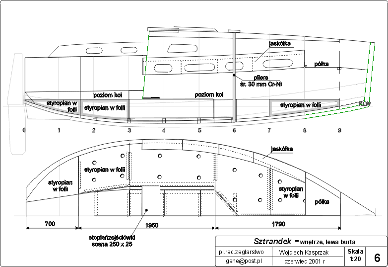

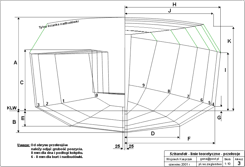

Co byś powiedział Crashu555 na mocniejsze pochylemie ścianek bocznych nadbudówki?
3-m.GIF [ 20.86 KiB | Przeglądane 8944 razy ]
PostNapisane: 31 sie 2014, o 23:50
Posty: 9305
Otrzymał podziękowań: 2224
I lekkie pochylenie tylnej ścianki nadbudówki??
6-m.GIF [ 35.05 KiB | Przeglądane 8895 razy ]
I dziób równolegle...
6-m1.GIF [ 34.64 KiB | Przeglądane 8880 razy ]
I jest! :mrgreen:

crash555 napisał(a):
gdzie mógł bym tam umieścić toaletę chemiczną. wymyśliłem coś takiego
Na rysunku Wojtka Kasprzaka masz biały kwadracik z zaokrąglonymi rogami, oznaczony literkami PP. To chemiczna toaleta Porta Potti wsunięta pod kokpit. Nic bardziej mądrego nie wykumasz. Zwróć uwagę na wielkość tej skrzyneczki narysowanej we właściwej skali i wielkość pomieszczenia, które naszkicowałeś i "kibelka", który niby udało Ci się tam zmieścić. W rzeczywistości nie da się tam nawet wejść, nie mówiąc o zmieszczeniu jakiegokolwiek urządzenia sanitarnego...
Moja rada: Projektując wnętrze jachtu (i jakiekolwiek inne) posługuj się rzeczywistymi wymiarami urządzeń oraz użytkownika oraz przestrzeni w trzech wymiarach i we właściwej skali. W przeciwnym wypadku powstanie niefunkcjonalny potworek.
Brałem pod uwagę wymiary jest tam około 45cm szerokości 90cm długości i 120cm wysokości, tu fotka pana Tomasza Rudnickiego który wybudował Sztrandka. Akurat nie ta burta ale pomaga zwizualizować to sobie.
http://www.zeglarstwo.sail-ho.pl/budowy/tomekrud/54.jpg
Ale przyznaje ci racje zmniejszy to przestrzeń użytkową, 4 koja zawsze może się przydać.
