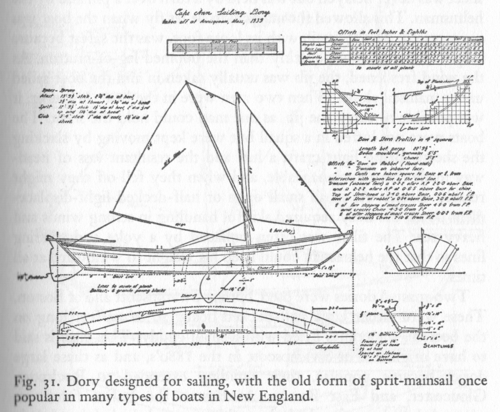

Mam tu przykład rysunku inwentaryzacyjnego historycznej łodzi (skan z książki H.I.Chapelle "American Small Sailing Craft") - taki rysunek, zawierający wymiary, tabelę rzędnych i nietypowe części umieszczone na siatce kwadratów - pozwala szkutnikowi, który zna zasady budowy tego typu łodzi, na zbudowanie repliki.
Komentarz: Przykład planów Cape Ann Dory
Cape+Ann+from+book+Chapelle.jpg [ 146.39 KiB | Przeglądane 6060 razy ]

Dzięki wszystkim za posty, motyw z Corelem i składaniem kartek A4 napewno wykorzystam, na kilku drukarkach a potam sprawdzie wymiary i dopiero. Jeśli się nie uda to dzięki poleconym ksiażkąi poradą również sobie poradzę.
