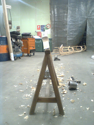

W projekcie konstruktor przewidział heling w bardzo proste formie. Deska do której montuje się wręgi. Jest to jednak konstrukcja bardzo nie stabilna, a dodatkowo podczas wycinania wyrzynarką odpowiedniego profilu cięcie nie wyszło prosto co musiałem potem zniwelować heblem :D.

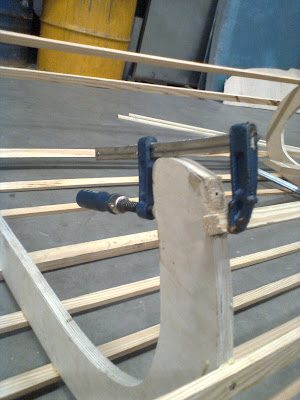

Ponieważ staram się robić tak jak w projekcie, ale już wiem że wręgi są stanowczo za grube, sklejka 15 lub 18 (W projekcie P50 jest przewidziana sklejka 10mm) zamiast 20 w zupełności by wystarczyła, również szerokość 3 cali jest za duża. To samo tyczy się stew, gdzie na łączeniu z kilem szerokość wynosi 5 cali.
Natomiast wzdłużniki są za cienkie a dodatkowo mam suche drewno, wiec dość łatwo pękają. Dla tego też zakosiłem z domu parownicę do czyszczenia kafelków, która trochę rozwiązała problem.

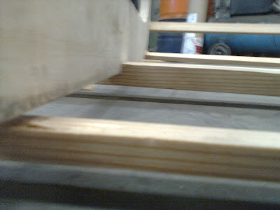

a oto przykłady pęknięć wzdłużników:
ten był pierwszy zaraz po przykręceniu pierwszej śruby :(
drugi za mało naparowałem i podczas wyginania nie wytrzymał :D
a trzeci, podczas przenoszenia helingu, uderzyłem koziołkiem w szkielet i sam z siebie pękł. Całe szczęście że teraz a nie po poszyciu :D

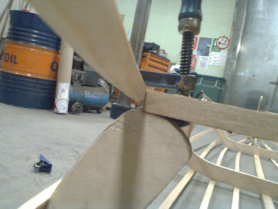

Masz rację co do rozstawu wręg. W P50 sztywne wręgi (podobne do Litle Chifa) są też tylko 3, ale pomiędzy nimi są wręgi wyginane na parze, wstawiane po zmontowaniu wręg sztywnych, stew i wzdłużników.
To pływadełko, tak jak mówiłeś, jest poligonem doświadczalnym. Już teraz wiem, że między 2 a 3 wzdłużnikiem licząc od dołu jest za duża przestrzeń przez co poszycie będzie się stykało z wręgą środkową co przy takim poszyciu jest nie wskazane.

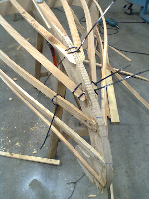

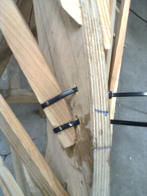

Poza tym, na tym zdjęciu widać jak się układają wzdłużniki. W szczególności widać jak pierwszy i trzeci licząc od kilu jest mocno pofalowany a linia powinna być płynna a nie pofalowana.
Podejrzewam że popełniłem błąd i najpierw trzeba było przymocować wzdłużniki do wręgi zewnętrznych, potem do stew, a na końcu do wręgi środkowej. Wtedy rozłożenie wzdłużników byłoby bardziej naturalne.

Szkoda, że listwy podczas wyginania pękają :( ...widocznie wymagają jakiegoś bardzo specjalnego doboru kierunku słojów itd.
Z mojej (bardzo niedużej!!!) praktyki wynika, że listwa sosnowa o przekroju 19x19 mm ładnie się układa na sucho na bardzo łagodnej krzywiźnie, a na trochę mniejszym promieniu pręży niemiłosiernie! Tutaj nawet dało się to zauważyć:
... od śródokręcia do dziobu szło gładko, a od śródokręcia do rufy były trudności z wygięciem listew na sucho!!! Na szczęście, udało się.

W końcu postanowiłem że spróbuję systemu wiązania. Wyszło całkiem nieźle, ale było za dużo ruchów wzdłużnych. Łączenie metody wiązania z metodą skręcana raczej nie daje, w niektórych połączeniach, dobrych rezultatów.
Zdecydowanie konstrukcja wymaga przeróbek. Po pierwsze wzdłużniki. Pytanie jaki przekrój?

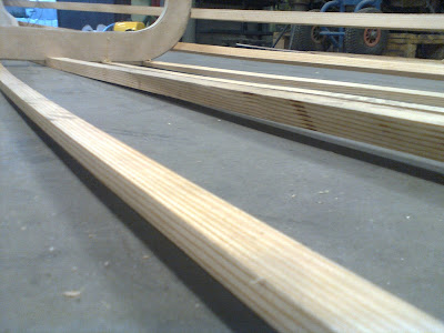

Po pierwsze i najważniejsze, coś masz nie tak z tymi listwami. Tzn. dokładnie widać, co: słoje nie są wzdłuż listwy, tylko za bardzo po skosie.
Ja zamawiałem u stolarza listwy "bezsęczne" i wiedział, że i słoje powinny być wtedy proste. Tyle że możliwe do uzyskania odcinki takich listew nie były bardzo długie, trzeba było sklejać. Za to nic nie pękało :)
Po drugie, widać że masz listwy gięte w dwóch kierunkach. Przy kształtach kanadyjki, z wypłaszczonym dnem, jest to nieuniknione (przynajmniej jeśli chodzi o te listwy na dnie).
Otóż kiepsko wygina się listwę o przekroju prostokątnym w dwóch kierunkach. Dlatego, jeśli miałbym coś doradzić, to kwadratowy przekrój wzdłużników. 10x10 to ztrasznie mało, ale 15x15 mogłoby być OK. W Wikiwiki zastosowałem 25x15 nalistwy burtowe i nie miałem większych kłopotów z wyginaniem - ale to zupełnie inna technologia.

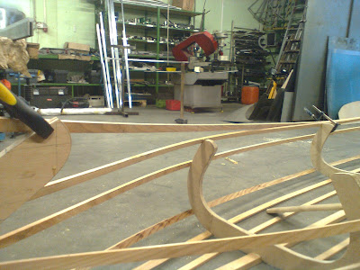

Co do przeróbek:
1. W projekcie zakończenie stew wygląda tak
Odpowiednio docięta sklejka 4mm.
Ja chcę zrobić coś takiego.
A tak to wygląda od środka.
To była pierwsza wersja druga jest taka
2. Chcę zastosować listwy burtowe co by całą konstrukcję usztywniły. Wymiary 15x30.
Powyższy wznios miał by być nad nimi i do niego mocowana będzie tkanina.
I teraz tak wynika z tego, że muszę przedłużyć zewnętrzne wręgi bo różnica jest duża. W pierwszej wersji około 3 cm w drugiej 7,5cm.

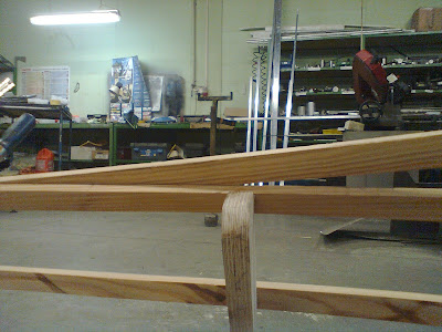

Na koniec przerobiony heling. Sztywność poprzeczną będzie się uzyskiwało poprzez przyśrubowanie wkrętami stalowych kątowników do wręg i helingu, bądź wstawieniu deski między wręgi i przyśrubowaniu do nóg helingu.
Heling oczywiście będzie zmieniony bo jest skrzywiony jak śmigło. Porażka :(.

PostNapisane: 16 lis 2010, o 15:01
Posty: 1219
Podziękował : 183
Otrzymał podziękowań: 266
Ciekawe rozwiązanie z tym ukosowaniem, ale będę uparty i postaram się bez :D.
Wczoraj wieczorem, jeszcze przed telefonicznymi konsultacjami z Robertem, za podpowiedzą lj78 przetestowałem listwy na wzdłużniki o wymiarach 15x15. Oprócz tego, sprawdziłem również inne wymiary: 10x10, 20x20 oraz 10x20 i 10x30.
Ze wszystkich przetestowanych, wymiar 15x15 wydawał mi się najlepszym rozwiązaniem. 20x20 też były dobre, ale już ciężej pracowały przy wyginaniu.
Ponieważ w konstrukcji wykończenie stew, w celu uzyskania zakrzywienia jakie jest w canoe, jest rozwiązane za pomocą wstawki ze sklejki co wydaje się prostym i łatwym rozwiązaniem. Jednak mi się nie za bardzo nie podoba. Poniżej wzór:
A ponieważ listwy 15x15 nieźle się wyginają więc chce zastosować coś takiego:
Ale powstaje mały problem ugięcia wzdłużnika pomiędzy wręga środkową a wewnętrzną
Przy zastosowaniu pełnej długości wzdłużnika efekt będzie podobny do tego tu (3 i 4 wzdłużnik od dołu)
Ugięcie wynosi 2cm ale jest widoczne bo jest to listwa burtowa zarazem.
Przy podwyższeniu zewnętrznego wzdłużnika o 2cm, ugięcie wynosi 1cm
przy obniżeniu punktu zaczepienia w wrędze środkowej a wynosi ono około 4 cm wychodzi płynna linia bez zafalowań
wcześniej testowałem takie rozwiązanie:
Ale wymagało by ono albo klejenia listw albo ich skręcenia lub związania w miejscu gdzie znajdują się środkowe ściski
Mam też pomysł aby:
- wyciąć na nowo wręgi zewnętrzne i przedłużyć (podwyższyć je) o 4 cm,
- skrócić wręgę wewnętrzną o 4 cm
- skrócić stewy, jeszcze nie wiem bo to świeży pomysł
- zastosować listwę 15x20 jako listwę główną tworząca cały szkielet z kilem, wręgami jako główny nośnik, a nad nią zastosować listwę 15x15 z samym wygięciem. Coś takiego
ale dalej pozostaje dziura przy stewie.
Może ma ktoś jakiś inny pomysł ??

Nie jestem pewien, ale wydaje mi się, że część problemu z przeginaniem listew może pochodzić od umiejscowienia styków wzdłużników z wręgami - zwróć uwagę, jak się udało temu facetowi, który "sprzedał" Ci ten swój projekt: listwy biegną równomiernie, gładko i prawie równolegle do siebie, a u Ciebie mają tendencje do falowania góra-dół i lewo-prawo podczas przechodzenia z wręgu na wręg.
Co do użycia listew zamiast wkładek sklejkowych - nie mam wyrobionego zdania, wydaje się, że można zastąpić, sklejkę listwami, ale to chyba wymaga jakiegoś sprytnego dopasowania tej górnej listwy na wysokości listwy odbojowej, bo ona musi się wyginać w różne strony...
EDIT: Na tej dodanej fotce wygląda, że podczas budowy koleś zrezygnował z tych sklejek i ładnie mu wyszło!

Co do układu wzdłużników, już wiem jak ominąć problem złego wyginania. Najpierw mocuję wzdłużniki do wręg zewnętrznych, potem do stew, a na końcu do wręgu środkowego. Pozwoli to na swobodne wygięcie się wzdłużnika.
Muszę trochę pokombinować z tymi propozycjami o których napisałem. Najprościej było by wstawić dodatkowe wręgi np gięte na parze lub sztywne tylko nie wiem jak te sztywne wykreślić :(

Teraz jeszcze... Chyba może mieć znaczenie kolejność czynności mocowania listew do wręg i stew... Nie wiem, jak to robiłeś, ale myślę, że (po ustaleniu, spionowaniu i sprawdzeniu równoległości wręgów i stew) trzeba sobie delikatnie listwę przyłożyć najpierw do środkowego wręgu, a potem delikatnie obginać do dziobu i rufy - jednocześnie i równomiernie po obu burtach, żeby się coś nie skosiło, więc potrzeba dużo rąk do pracy. W zasadzie listwa powinna się układać naturalnie bez mocowania się z nią, to wtedy jest szansa na płynny kształt...
PostNapisane: 16 lis 2010, o 15:40
Posty: 17630
Podziękował : 4515
Otrzymał podziękowań: 4270
Jeśli nic nie jest pokopane w wymiarach wręgów i ich ustawieniu, to powinno się pewnie ułożyć gładko, jak tu:
Nie przypuszczam bowiem, że facet co innego narysował i opublikował, a co innego zbudował, bo w USA, to by do końca życia z kicia nie wyszedł :wink:
PostNapisane: 16 lis 2010, o 15:44
Posty: 1219
Podziękował : 183
Może ugięcie na kilu jest nie takie. Zauważyłem że w środkowej części, po ściągnięciu z helingu, powstaje przestrzeń na jakiś 1cm, może mniej :
marek48100 napisał(a):
marek
Bobrowe Żeremia
Ostatnio edytowano 17 lis 2010, o 12:00 przez Reling, łącznie edytowano 1 raz
Poprawiłem literówki
PostNapisane: 16 lis 2010, o 15:48
Posty: 17630
Podziękował : 4515
Nie wiem... może...
Ja se tu przecie tylko gdybam z dala... a jak bym to sam budował, to by iskry leciały z vqrv... gdyby mi cós takiego wychodziło. :wink:
Posty: 1219
Podziękował : 183
A może stewy za wysokie ???
Oj leciały jak mi wzdłużniki pękały :D:D
No jest jeszcze opcja że wręgi za daleko :D
marek
Bobrowe Żeremia
PostNapisane: 16 lis 2010, o 16:00
Posty: 17630
Podziękował : 4515
Opcji może być sporo, nawet wszystkie na raz też :wink:
Musisz sobie to sam, po kolei i metodycznie sprawdzić. Kibic z dala niech... siedzi cicho :wink:
