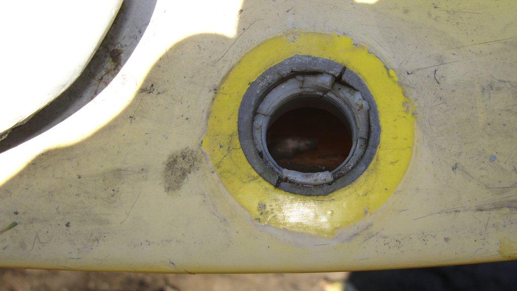

Przy okazji slipowania łódki odkręciłem korki od komór wypornościowych. Ilość wody, która wypłynęła była znaczna- dobre naście, dziesiąt litrów.
Wydaję mi się, że woda dostawała się do komór poprzez zniszczone gniazdo. Pytanie jak to się wymienia? Czy przewiercić stare, oczyścić i na jego miejsce wstawić nowe (na klej, wkręty?)

Napisz co to za jednostka. Ja bym wymienił korki na nowe. Najlepiej wkleić plastykowe.
Ja na 470tce wietrze/susze komory wypornościowe po każdym pływaniu. Odkręcam luki inspekcyjne i korki.

Statek to Aquila 630 - taka niemiecka Omega.
Też mi się wydaje, że najlepiej wymienić oba na nowe.
Zdjęcie przedstawia już po odkręceniu korka, jak widać gwint jest połamany.
Jakie gniazda/korki proponujecie?

takie znalazłem:
http://www.aura.szczecin.pl/index.php?s ... od=726#726
KOREK ODPŁYWOWY 19/20 B
Tylko jak się to wymienia.

moim zdaniem najprostsze, wykonane z tworzywa sztucznego. Z tego co widzę na zdjęciu korki znajdują się po zewnętrznej stronie rufy. Czy są jeszcze inne korki spustowe. No i jeśli to jest coś w stylu omegi to rufa raczej nie jest tak mocno zanurzona aby mogła się sączyć woda w takich ilościach. Sprawdź czy nie ma innych miejsc gdzie może przeciekać.

Jedyne miejsce, które przychodzi mi do głowy to miecz.
W weekend dokładnie jeszcze sprawdzę.
W sezonie była grana wywrotka i grzyb także możliwe, że wtedy woda którędyś się dostała.

to bardzo prawdopodobne ,że po wywrotce nabrało się tyle wody. Masz luki inspekcyjne? Jeśli tak, to przez otwory sprawdzaj czy laminat jest nasiąknięty.

Witam,
Nowe korki kupiłem. Moje pytanie czego najlepiej użyć do wklejenia?
Czy silikon wystarczy?

Silkaflx .....

...albo...Sikaflex... :wink:

Np taki: SIKAFLEX 11FC?

albo taki...Sikaflex - 291
Dzięki, taki właśnie kupię.
