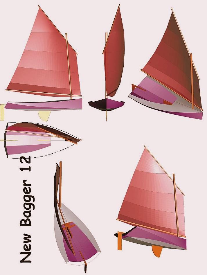

Budowa łódek ze starych planów nie ma za bardzo sensu!! Chyba że chodzi o budowę prawdziwych oldtaimerów. Jak chcesz zbudować coś naprawdę fajnego to poproś kogoś z forum by Ci narysował i rozrysował łódkę. Np pomęcz Przemka to rozrysuje Ci coś takiego..
marek
PS. myszek i mjs też mają fajne pomysły
NB12.jpg [ 63.72 KiB | Przeglądane 5164 razy ]

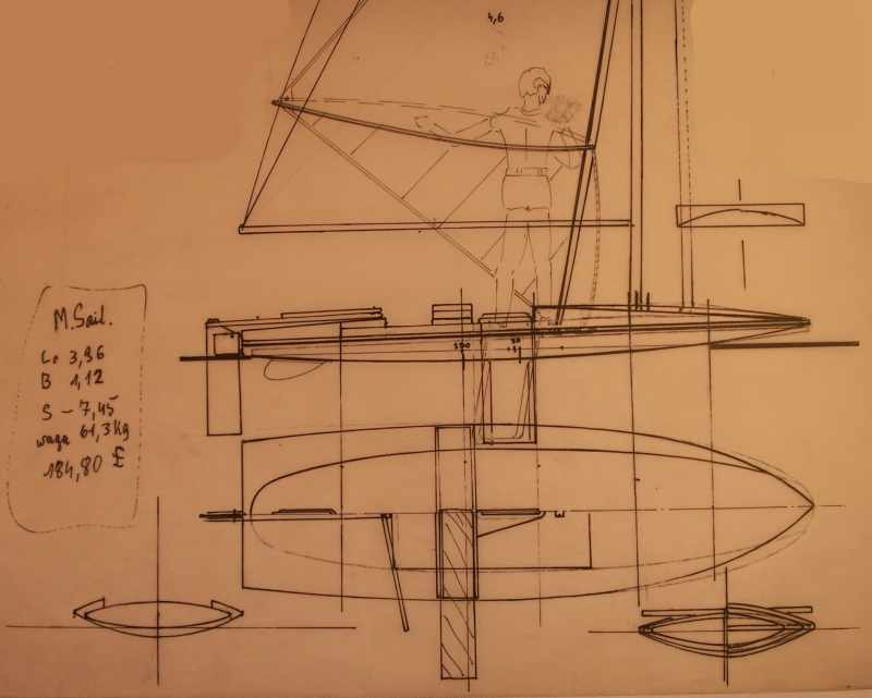

Przeliczniki?
Mam:
Skalowanie jachtów.jpg [ 90.22 KiB | Przeglądane 4588 razy ]
Ale ja bym się nie przejmował (przy takim pustaczątku)
