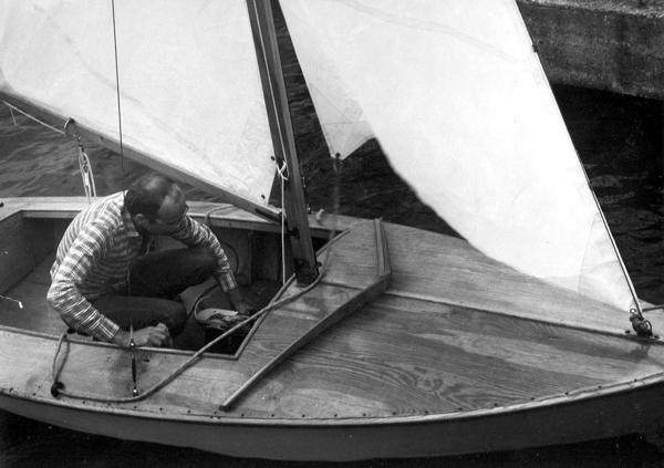

Się popsują, będą nowe :DD Ale rzeczywiście - sosnowa sklejka ma bardzo wyraźny słój, co nie zawsze ładnie wygląda, kiedy pozostawi się je widoczne - właśnie od Radka Werszko dostałem fotki P 7-bis zbudowanej z sosnowej sklejki:
p7-bis_4.jpg [ 154.79 KiB | Przeglądane 28401 razy ]
Jeśli ktoś tak lubi, to OK!
Troszkę inaczej wygląda pokład gładki, bez wyraźnych słojów - tak też może być dobrze i ja np. tak właśnie wolę:

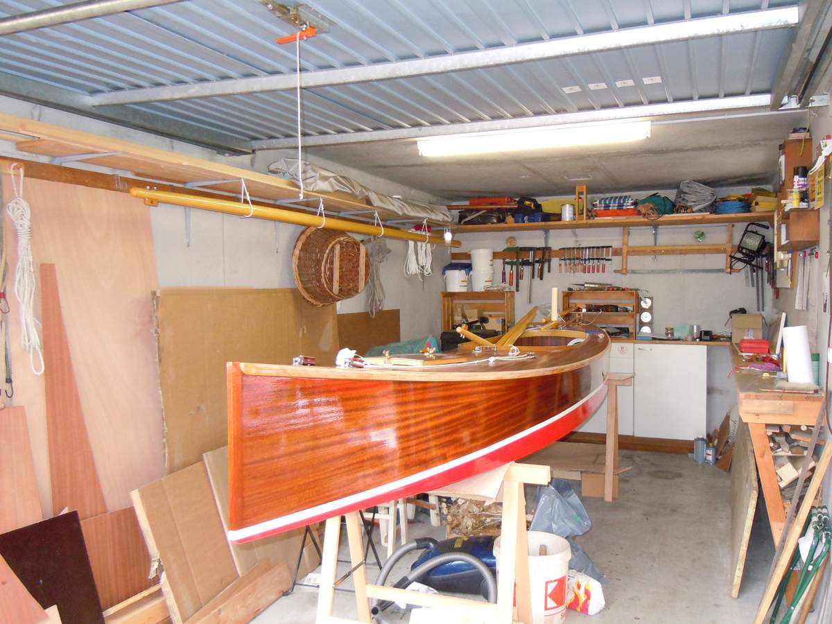

Chociaż może wolałbym sklejkę fornirowaną mahoniem:
boot03.jpg [ 135.1 KiB | Przeglądane 28401 razy ]

Na mój gust to nie jest farba, tylko wklejone obłogi mahoniowe.
