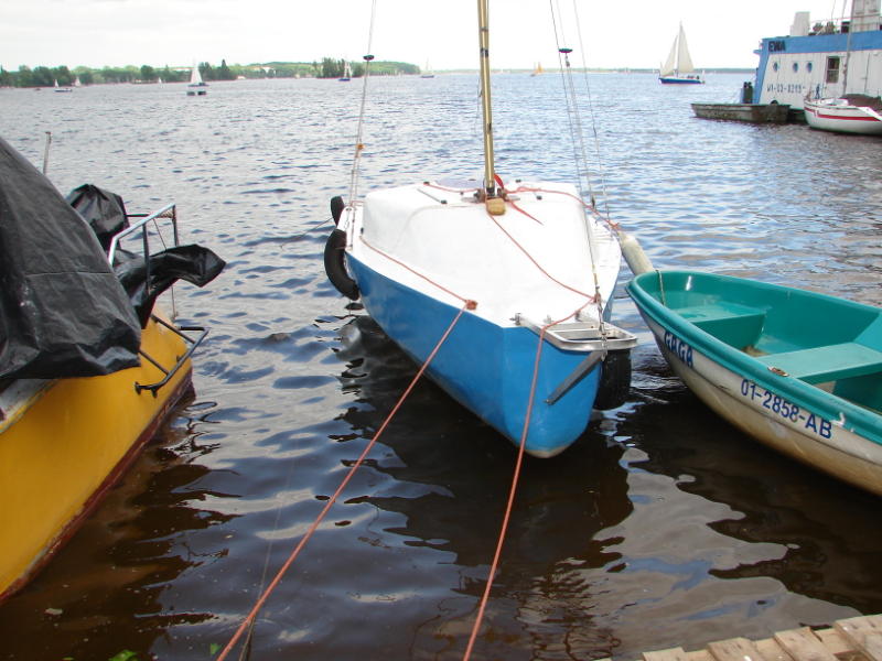

Obiecałem wrzucić fotkę szkłocementowej łódki (bardzo różne elementy tej łódki pochodziły z odzysku - np. bukszpryt, to fragment aluminiowej drabinki :D ):
n_a.jpg [ 79.48 KiB | Przeglądane 3445 razy ]

Obiecałem wrzucić fotkę szkłocementowej łódki [/attachment]
Fajne odbijacze. Często używam podobnych tyle że nie aż tak oszczędnościowych :-)
Łódka jest budowana na styropianowym rdzeniu?? Jeśli tak, to właściciel powinien się o jakieś sponsorowanie upomnieć, od którejś z firm handlującej systemami dociepleń. Do kompletu brakowało by tylko przeciwślizgów z tynku akrylowego typu baranek.
Przemek posiadający na łódce elementy systemu dociepleń.
Tak.
Łódka była, pod tym względem, bardzo ciekawa, ale życie zweryfikowało negatywnie tę technologię, jako szkutniczą...
Swoją drogą, nie wiesz przypadkiem ile ważył kadłub?? Może stosując lepszą zaprawę (są np wytrzymałe szpachle do napraw betonu) i więcej warstw zbrojenia dało by się uzyskać sensowną wytrzymałość, przy jeszcze sensownej masie. Sama technologia budowy wygląda na znacznie przyjemniejszą, dla amatorów niż siatkobeton.
Nie wiem. Zdaje się, że sam budowniczy też go nie ważył. Obawiam się, że jednak (nie licząc balastu, którego nie miał) był sporo cięższy np. od Twojej Aurory.
