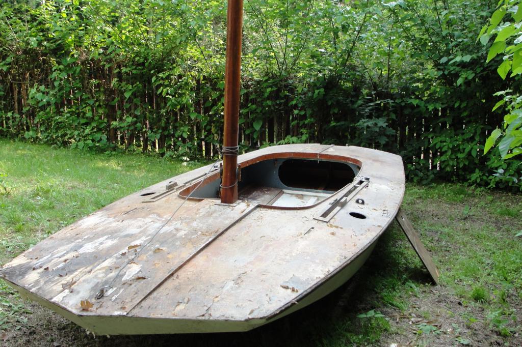

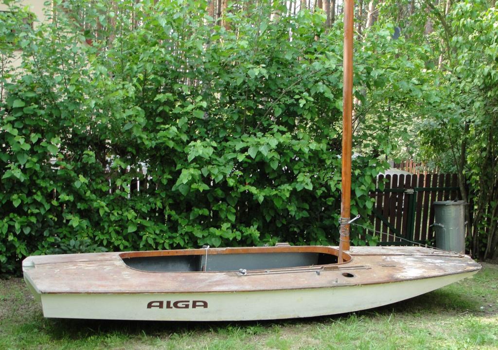

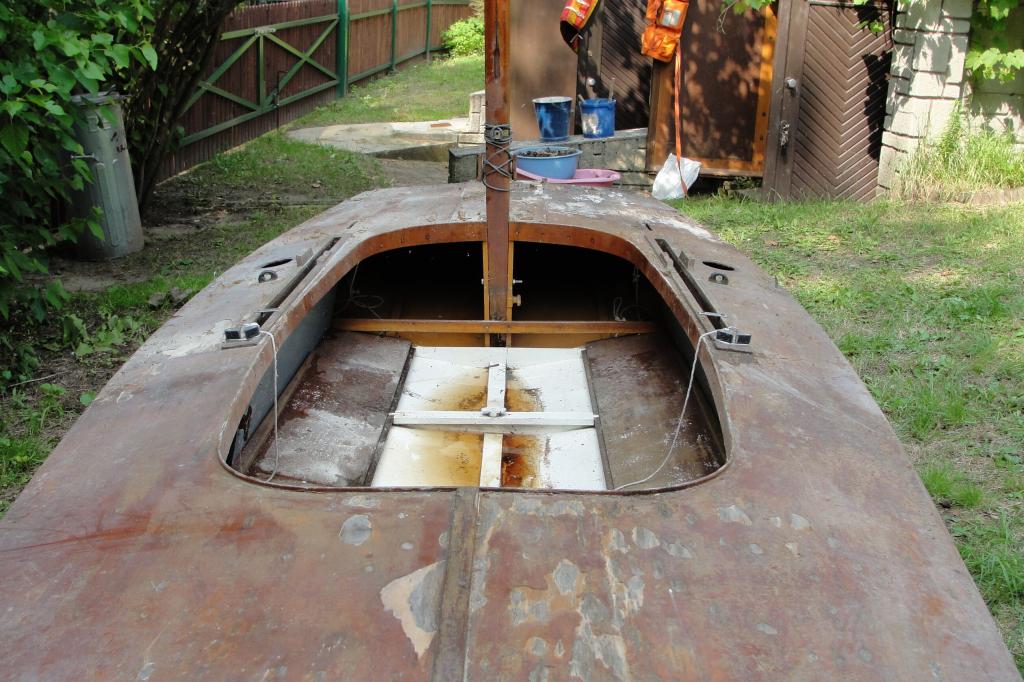

Nabyłem właśnie żaglówkę , do remontu i potrzebuję fachowej porady co z czym i jak żeby miało ręce i nogi :) , zastanawiam się też jakiej klasy to jest żaglówka ?
Od czego muszę zacząć jak zakonserwować i przygotować do malowania całej łódki ?.
Czekam na fachową poradę :) Dzięki

Panie! To Punt P 59 M.Plucinskiego i N.Patalasa
Zacznij od zeszlifowania starych warstw, wtedy okaże się w jakim stanie jest drewno. Jak w dobrym, to wystarczy zabezpieczyć epoksydem i pomalować lakierem z filtrem uv.

P 59, to jedna z ciekawszych konstrukcji, można powiedzieć, w pewnym sensie, że "kultowa"!
Łódka wygląda na utrzymaną we w miarę dobrym stanie.
Najpierw bym się zorientował, czym była konserwowana, czy aby nie pokostem? Jeśli tak, to poliuretany i epoksydy się z pokostem "zgryzą" i trzeba chyba dalej robić pokostem. Warto zajrzeć np. do wątku o odbudowie "Laysana": http://zegluj.net/forum_zeglarskie/viewtopic.php?f=5&t=12502
IMHO, najbardziej newralgicznymi punktami, do przyjrzenia się im, czy nic się tam złego nie dzieje, będą okolice skrzynek mieczowych - zwłaszcza zajrzeć w strefy trudno dostępne, pomiędzy burtą, a skrzynką i półpokładem. Jeśli się tam coś wyda niepokojącego, skonsultować się ze specjalistą, czyli szkutnikiem od drewna... Niby można samemu, ale warto wiedzieć co i jak, bo miejsca te są trudne.

Papier ścierny wodny nr 120 na klocku z filcem, a wcześniej
kółko gumowe z krążkiem papieru nr 40 (na przylepcu) i ręczne szlifowanie.
Wyłącznie ręczne. I na sucho.
Zapach zdzieranego lakieru :cry: powie Ci jaki to lakier był na sklejce.
Również jego twardość. Olejny jest elastyczny, poliuretan - szklisty.
Dwa miecze...
Bądź cierpliwy i troskliwy, a łódka odwzajemni Ci trud pracy na wodzie.
ps. na oko wygląda mi to na poliuretan :roll:
przy szlifowaniu pojawia się biały pył i zapach migdałów
