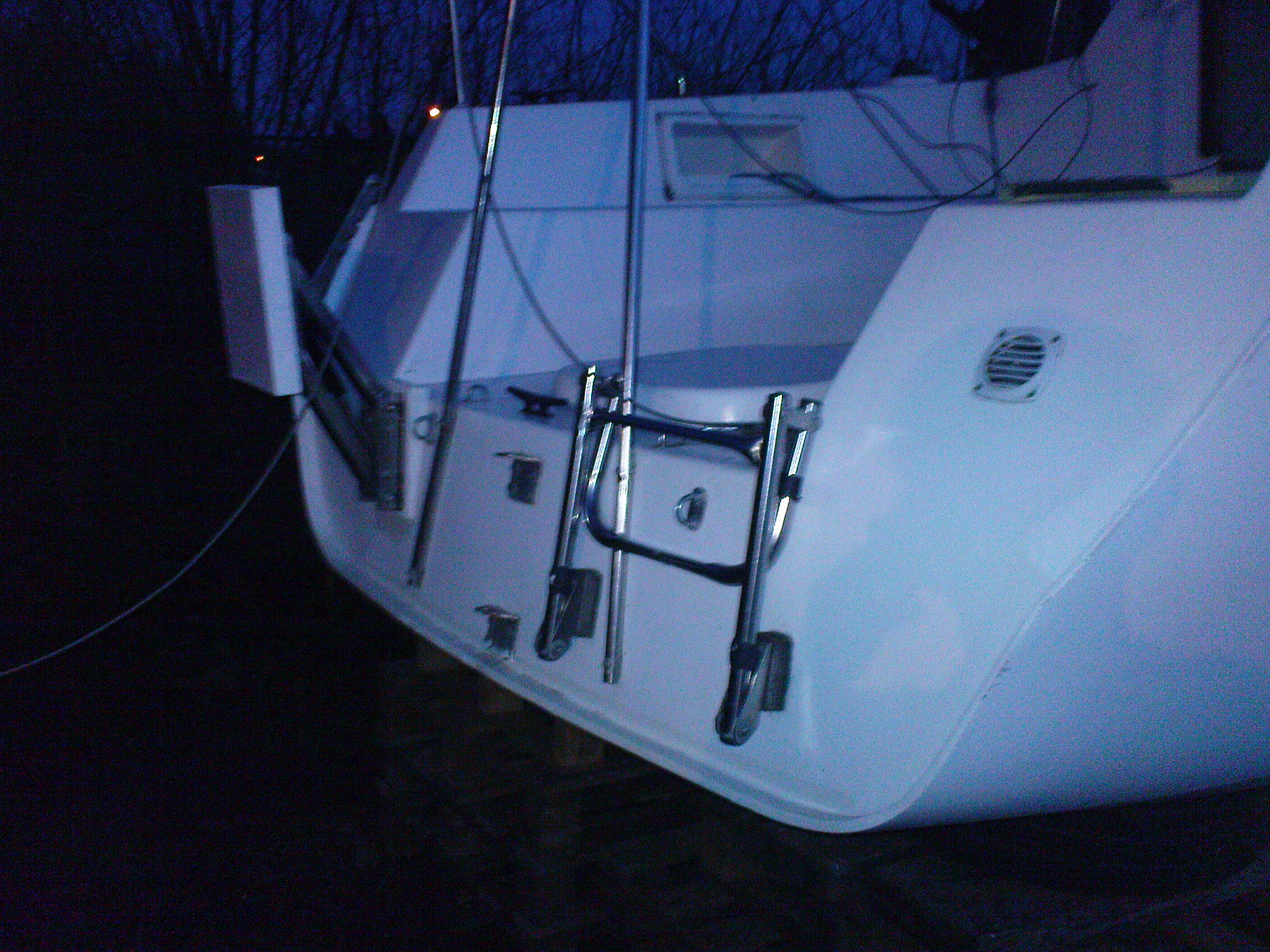

potrzebował bym zdjęcie ewentualnie rysunek jak prawidłowo powinno wyglądać jarzmo steru. Szukałem na goglu i nie mogę znaleźć porządnego zdjęcia które mogę pokazać osobie spawającej moje jarzmo
zamieściłem zdjęcie rufy żeby łatwiej Wam było coś dobrać

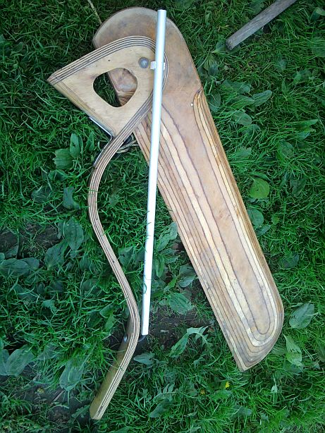

Nie lubię popadać w skrajności. Ja w jachciku co prawda metr krótszym mam coś takiego. Waży to pewnie ze trzy kilo (może nawet mniej), żadnych sił na tym nie czuć, żadnych, drastycznych karbów na płetwie i podnosi się nawet bardziej niż typowe "kity". Mam więc rozumieć że mój ster w takim jarzmie jest do niczego?? Szkoda, bo bardzo go lubię :-(
Przemek
Zdjęcie0320.jpg [ 153.39 KiB | Przeglądane 4064 razy ]

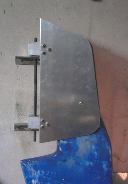

Do swojego Focusa 730 zrobiłem jarzmo z blachy aluminiowej 6 mm. Odpadło mi spawanie. Ponieważ główka (?) płetwy sterowej ma grubość 49,5 mm to zawiasy zrobiłem z profilu aluminiowego kwadratowego 50 mm. Wymiary blachy jakie kupiłem to 50x23cm. Pościnałem rogi i na razie tak to wyszło. Teraz myślę nad rumplem. Pozdrawiam
Jarzmo.jpg [ 95.2 KiB | Przeglądane 4043 razy ]
Delikatnie mówiąc, dość delikatnie to wygląda :-(

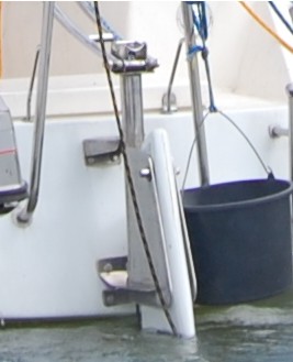

Przy podobnej wielkości łódki (Mors RT) mam blachę stalową 5 mm dodatkowo, w dolnej części, wzmocnioną przyspawanym prostopadle płaskownikiem. Poza tym oś obrotu jest przy górnej krawędzi i cała płaszczyzna policzków "trzyma" płetwę. Obawiam się zygusik, że bez wzmocnienia jarzma możesz mieć kłopoty w trudniejszych warunkach. Nie mam porządnego zdjęcia, ale może coś będzie widać - mogę jutro cyknąć lepszą fotkę jak będzie zapotrzebowanie :)
Jeszcze jedno.
Tomek Janiszewski napisał(a):
No ale mazuranckie koromysła tak obowiązkowo mają: po to aby mozna było jak to mawia niejaki Familiant orczykowsko cumować rufą do brzegu lub pomostu.
Właśnie tak mam i bardzo sobie cenię to rozwiązanie ze względu na wygodę cumowania rufą i bezpieczeństwo pozostawionej w porcie łódki.
DSC_0811.JPG [ 82.3 KiB | Przeglądane 3997 razy ]

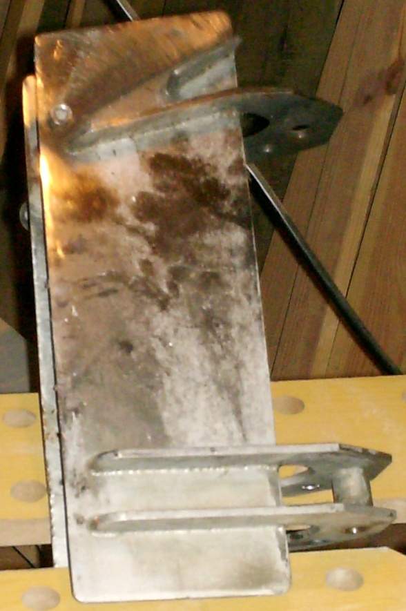

Na zdjęciu jarzmo z Morsa pływającego szkoleniowo. Mimo mocności wymagało naprawy :roll: Te kursanty to chyba zdolne są
solidne jarzmo Mors.JPG [ 47.47 KiB | Przeglądane 3977 razy ]
Wzorowałem się na jarzmach Focusów które pływają w okolicy Sardynii i Sycylii. Czyli chyba w trudniejszych warunkach. Co do osi obrotu to myślę że jak płetwa będzie w normalnej pozycji do pracy czyli w pionie to nie będzie problemów. Przeważnie płetwy się łamią jak ktoś próbuje sterować płetwą w pozycji poziomej. Sporo jachtów ma jarzma z aluminium i jakoś nie narzekają. Myślę że też do nich będę należał :D
Powiedziałbym że o 1-2 mm za gruba. Na jarzmo dałeś zwykłą stal St ? Tutaj bym trochę dyskutował :D
Z jakiego materiału jest jarzmo ? Jak duże były siły na rumplu ? I czy ta na pewno wina kursantów ? Może był jakiś błąd konstrukcyjny :( ? Pozdrawiam
