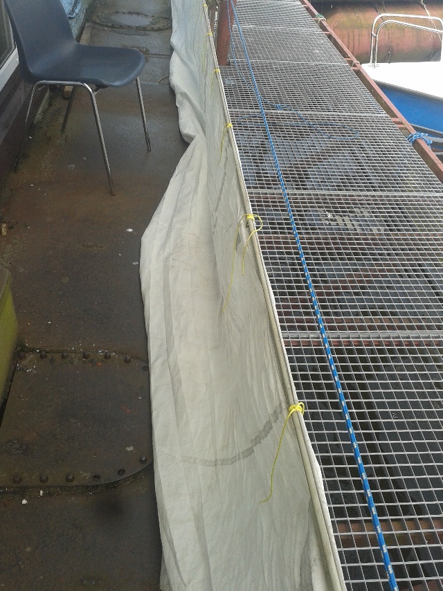

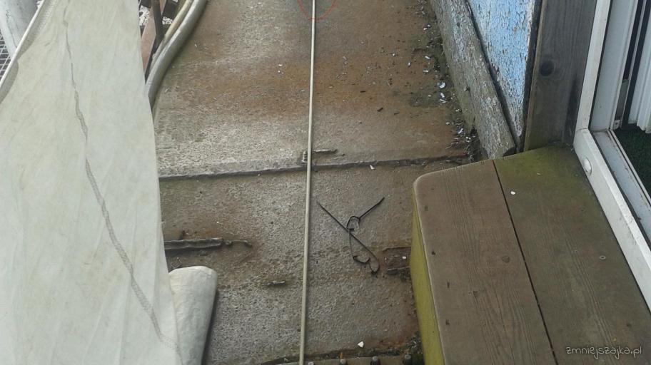

Jakiś czas temu, w innym wątku ( sorry, nie pamiętam) obiecywałem podzielić się informacjami i zdjęciami jak "usprawnić" miękki roler.
A zaczęło się tak. Pływając Bomblem gdzieś na wysokości Pułtuska zobaczyłem "drobiazg" z dziwnym sztagiem. Poprosiłem o mozliwość obejrzenia a w zamian dostałem propozycję popływania i osobistego sprawdzenia jak "toto" działa. Oczywiście skorzystałem i postanowiłem przenieść to cudo na Amuleta.
W dużym skrócie, lik przedni foka obszyty został na pręcie z włókna szklanego, co powoduje jego usztywnienie i co ważniejsze nie skręcanie się, przez co eliminuje się "tulipan" w górnej części a także daje możliwość refowania.
Poniżej części składowe i sposób wykonania "sztywnego".
1, Warunek podstawowy - fok musi mieć własną stalówkę.
2. Pręt z włókna szklanego - jaki jest to każdy wie. Mnie się udało za grosze kupić pręcik o fi 8 mm i wadze +- 17 dkg/mb, co przy wymaganej długości 6,5 mb daje wagę 1,1 kg.
Koszt - około 15 zł.

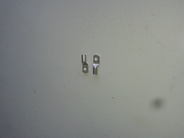

3. Do pełnego szczęścia zanabyłem 2 profesjonalne końcówki kabli energetycznych - koszt 6,80 zł.

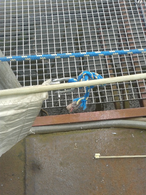

Jedną końcówkę pręta z włókna szklanego delikatnie obrobiłem papierem ściernym, do końcówki wlałem nieco epidianu 5 z utwardzaczem Z1, wcisnąłem pręt i odstawiłem na 24 godziny.
Następnie: fok został w miarę możliwości naciągnięty, umocowano szeklą końcówkę energetyczną wraz z kauszą stalówki foka i rozpoczęło się obszywanie poprzez remizki.
Każdy obwiąż został zabezpieczony kilkoma kroplami E5/Z1.
Końcowym etapem było dopasowanie długości pręta do długości naciągniętej stalówki, odcięcie i zamontowanie na wcisk + E5/Z1 oraz obwiązanie.
Fok domontowany do rolera użytkowany był w różnych warunkach i każdorazowo zdawał wg mnie doskonale egzamin. Żadnych skręceń czy tulipanów. Doskonale również dawał się refować. Żadnych skręceń czy rozwijań nie obserwowałem, nawet przy wietrze powyżej 6B.
PS. Fok około 10 m2.
Lp - 6,65, Ld - 3,0
Zdaję sobie sprawę, że nie jest to może zbyt ładne i nie bardzo nadaje się np. na morze ale IMHO do śródlądowych szuwarówek chyba jak znalazł.
A teraz możecie krytykować. :-P :-P :-P

Te końcówki energetyczne są z miedzi (ocynowane), więc naprawdę bardzo słabe. Chyba że kupiłeś inne, ale nie słyszałem o innych.
Nie powiedziałbym że bardzo słabe. Grubość ścianki to tak+- 1,5 mm.
Przez blisko 100 dni codziennego (prawie) pływania w różnych warunkach wietrznych nie zaoczyłem by cokolwiek niepokojącego się działo. Ponadto ich główna rola to trzymanie prętu blisko stalówki/kauszy stalówki foka. Ze względu na ilość "omotek" końcówki nie są jakoś mocno obciążane przy rolowaniu.
